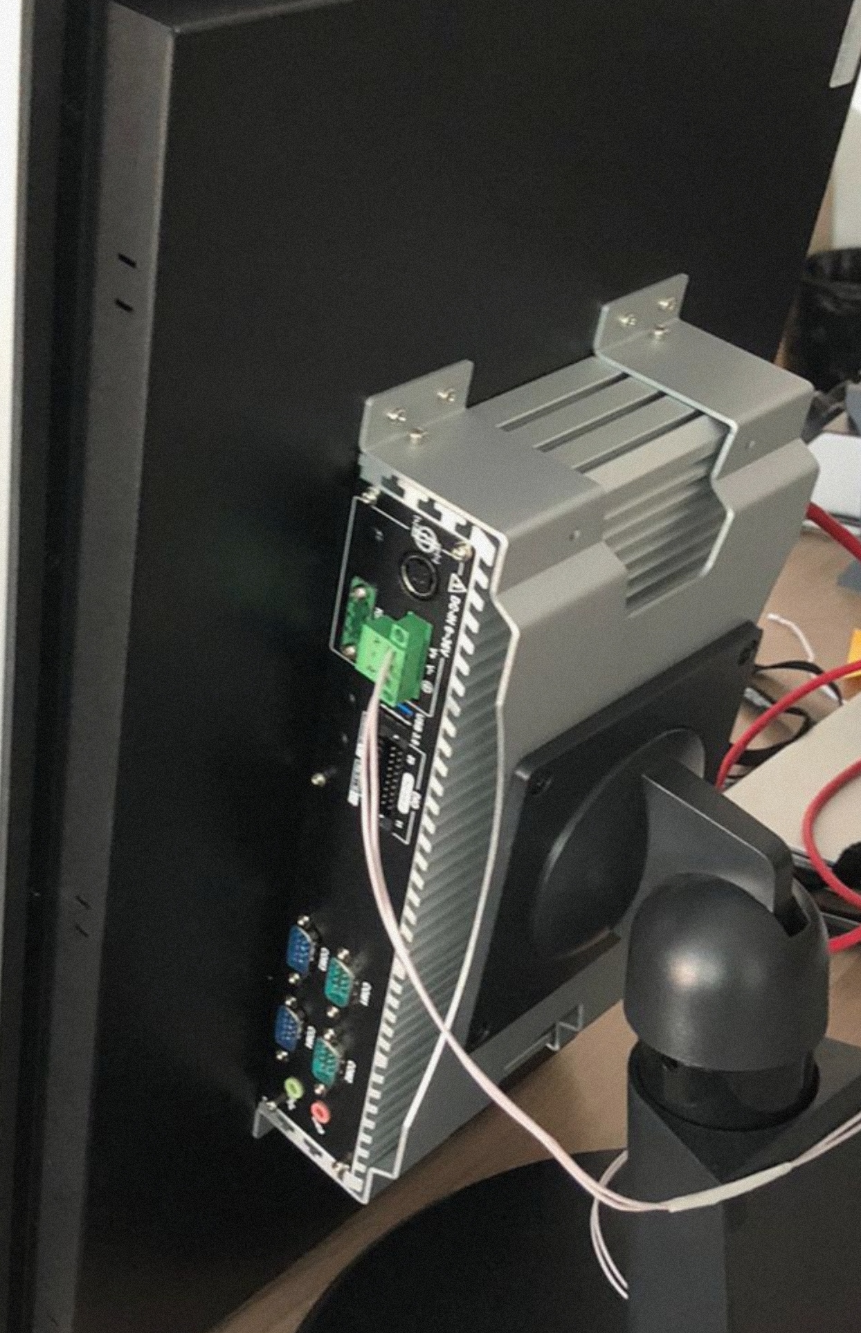

у последней митсу, как я понял, всё именно так и сделано.
контроллер, к которому цепляется промышленный комп вообще на винде..

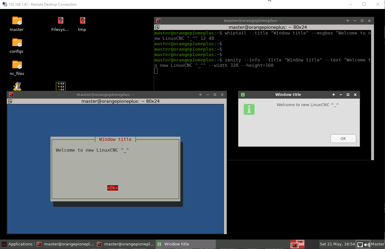

Внедрение идёт по плану. Оказывается, чтобы сделать человеческие менюшки для установщика и запуска, достаточно пары строк в терминале. Скрипт сам подбирает чем и как показывать (zenity/whiptail/echo) диалоги с юзером. Установщик добавляет иконки на рабочем столе и всё, мы больше не видим никаких окошек терминала. И любителям поковыряться в консоли, и обычным юзерам - профит.
