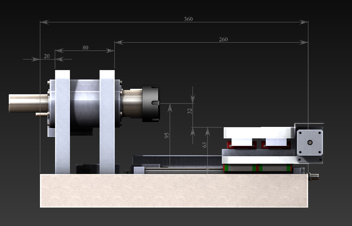

Ну, вообще вдохновляюще получается :good: А какие идеи по расположению инструмента на платформе? Какая высота оси вращения заготовки над той же платформой получилась? Получится использовать какой-нибудь готовый резцедержатель?
Re: DP-Tech Micro Lathe - макет для теста электроники
Добавлено: 01 авг 2021, 12:46
DP_Tech - Micro_Lathe_006.jpg (4299 просмотров) <a class='original' href='./download/file.php?id=197054&mode=view' target=_blank>Загрузить оригинал (75.86 КБ)</a>
kfmut писал(а): 01 авг 2021, 10:29 Ну, вообще вдохновляюще получается :good: А какие идеи по расположению инструмента на платформе? Какая высота оси вращения заготовки над той же платформой получилась? Получится использовать какой-нибудь готовый резцедержатель?
Планирую линейный.
Готовые варианты никак не влезут, при том, что я и так тоньше материал использовал для плиты оси Х - 15мм
А должно быть 20мм толщиной, как и 2 держателя шпинделя. Всё остальное 10мм.
Так что высота от платформы до центра вращения будет на 5 мм меньше указанной на скрине. (подогнал)
Как раз должно проходить под гайкой с минимальным зазором.

забавная штука выходит, но вот вал с ер32 это неудобно. угол цанги слишком большой для повторного зажатия заготовки, партию неудобно точить осевой размер упора скачет, а нарезка внутри патрона резьбы под болт стопор не всегда решает.
да и внутрь цанги надо запихнуть многовато длины детали.
поперечка впритык по длине для линейного магазина, только если совсем мелочь точить

NickoM писал(а): поперечка впритык по длине для линейного магазина, только если совсем
Вы первый пост читали, или название темы? А продолжение?
И почему в итоге так получилось?
За видео благодарю. Гляну, как буду дома.
Я шпиндель и вовсе хотел с авто-пневмо фиксацией.

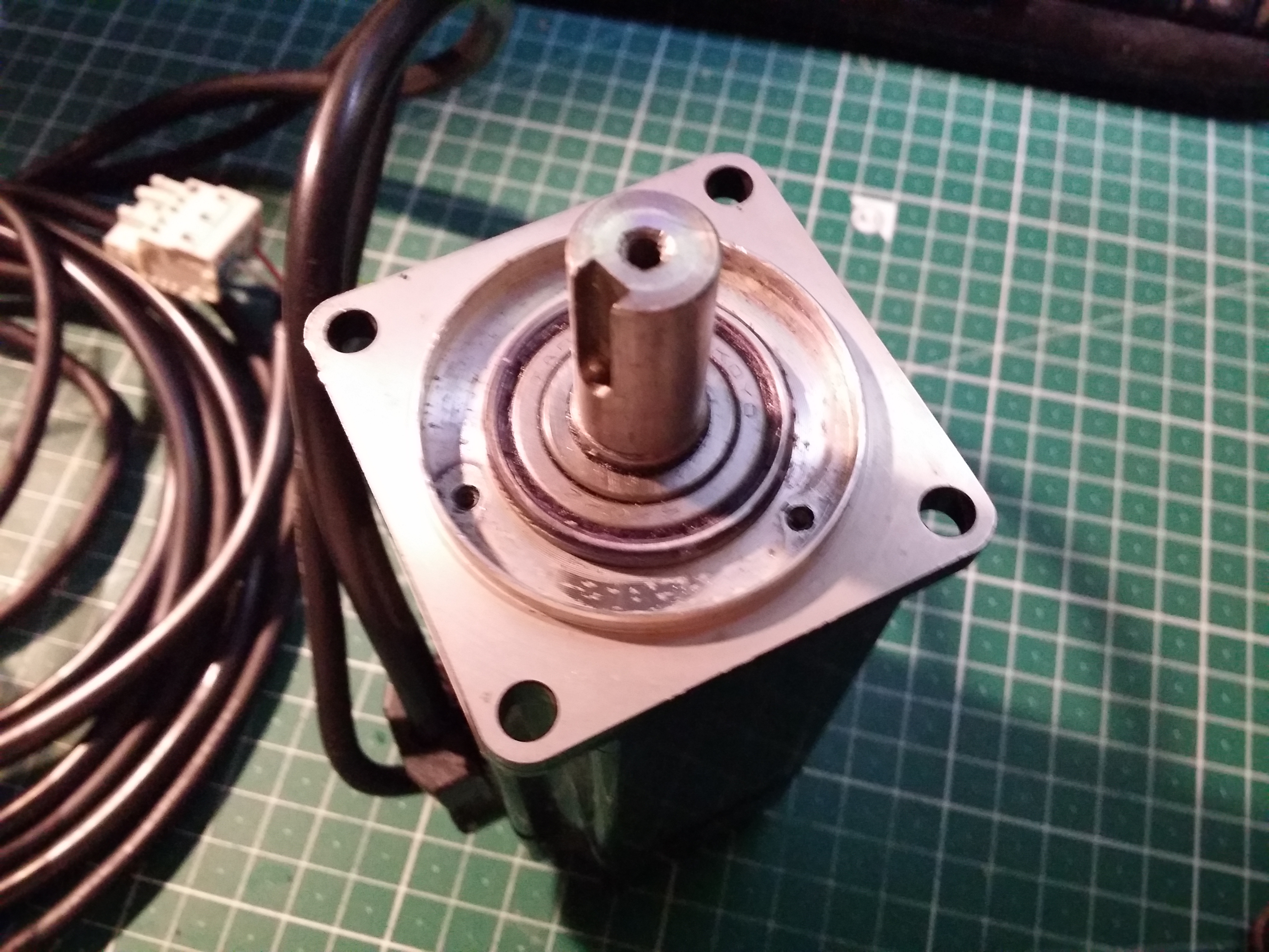

Поделюсь новостью.
Созреваю для боле серьёзной техники, по этому заказал для обучения Сервокомплект. (потом же он станет на этот станочек в качестве шпинделя - как раз впритык, за одно уже успел прорисовать и collet closer)
Это Yaskawa SigmaII на 400Вт. (step/dir + analog ±10v) Так что теперь будет на чём учиться. 13 бит - это 8192 PPR, в LCNC это умножаем на 4?
Буду думать, как соединить к ПК (разъемы в комплекте, так же валяется USB TTL UART переходник на базе чипа CH340G, можно ли их подружить, что бы хотя бы взглянуть на программу?)
Параллельно начал читать тему про Yaskawa (2012 год)
За одно спрошу, чего не хватает на фланцевой части мотора?
Там какая-то крышка была, что бы подшипник не вываливался, или прижимало подш.? Но то выточу на ТВ-16, если нужная вещь.
Может кто покажет что оно такое, если есть в наличии и не сложно разобрать? (может там ещё что есть внутри)
DP_Tech - Micro_Lathe_008.jpg (3818 просмотров) <a class='original' href='./download/file.php?id=201287&mode=view' target=_blank>Загрузить оригинал (144.05 КБ)</a>
