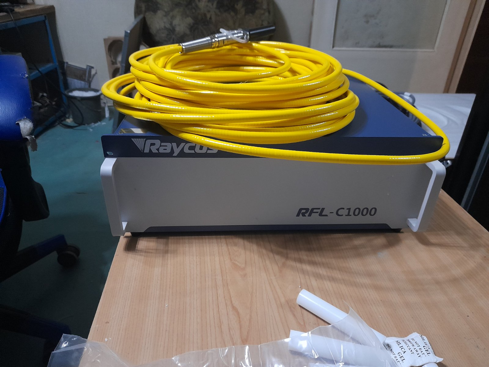

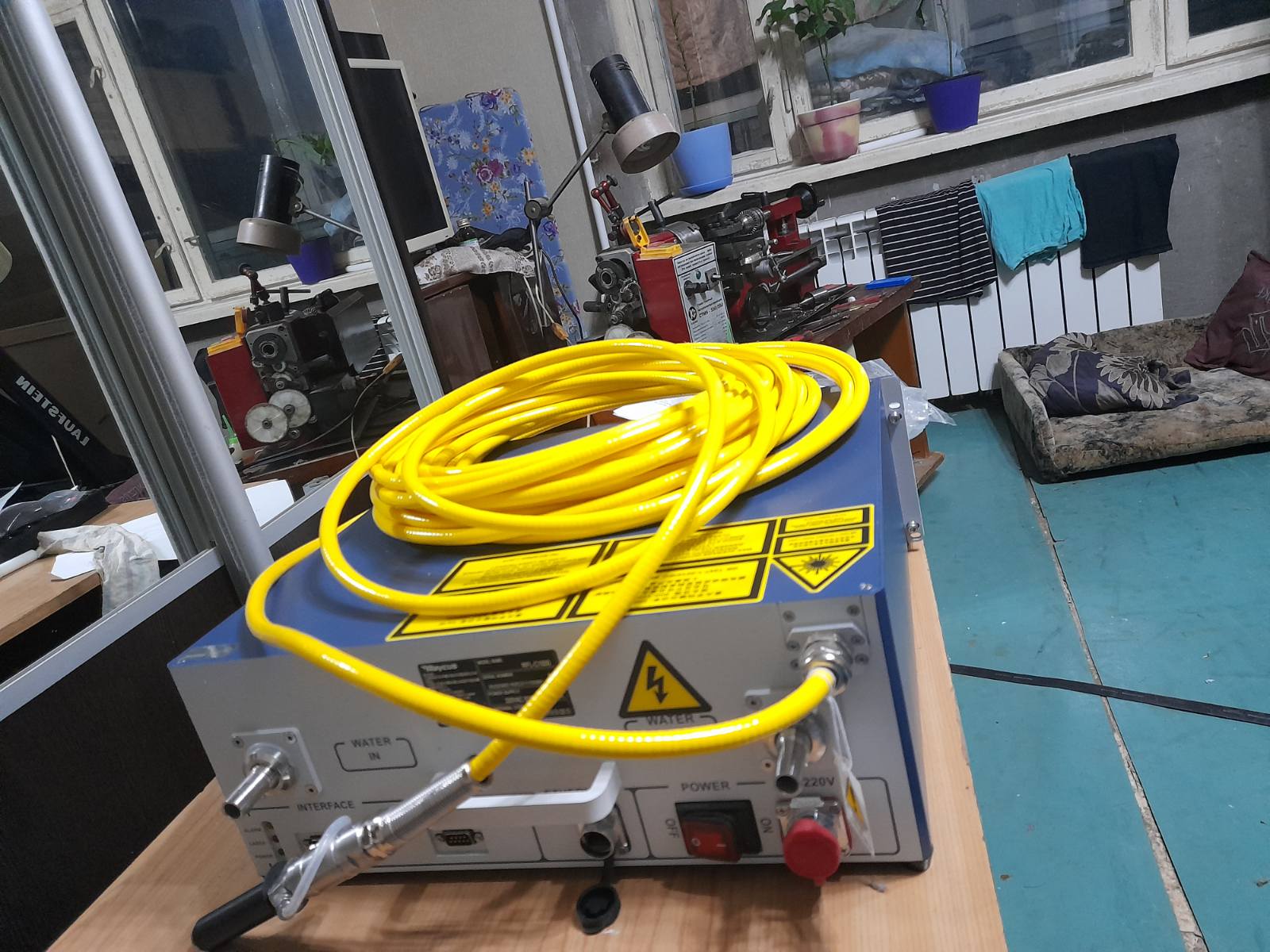

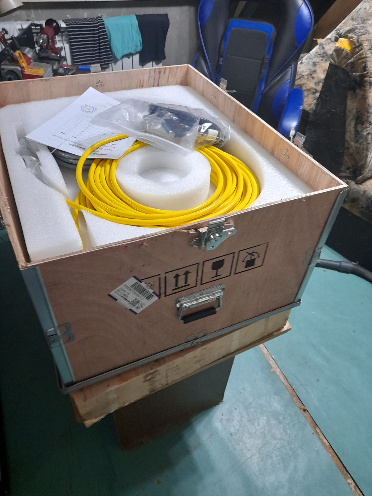

И вот пришло сердце станка - лазерный источник! Теперь займусь его подключением к контроллеру!

Кто нибудь подключал источник Raycus RFL-C1000 нового образца? Сейчас занимаюсь его подключением и возникают вопросы.
Nik777
Сообщения: 20
Зарегистрирован: 18 июл 2021, 11:21
Re: Собираю оптоволоконный лазер 1300х1300 500Вт по металлу
Сообщение Nik777 »
На днях буду подключать, по схеме вроде бы все просто, на 7 pin +24 подать, вход MOD подключить к ШИМ выходу контроллера.
А вот с оптическим кабелем сегодня вышла загвоздка, на разъеме головы не поворачивается ключ, то ли сильней давить надо или сильней крутить, на видео в ютьюбе должен без усилия защелкнуться, на установленной голове сложно понять, завтра буду снимать
А все разобрался, кольцо резиновое сверху должно быть только одно) снял с кабеля кольцо, оставил с головы
