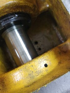

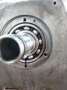

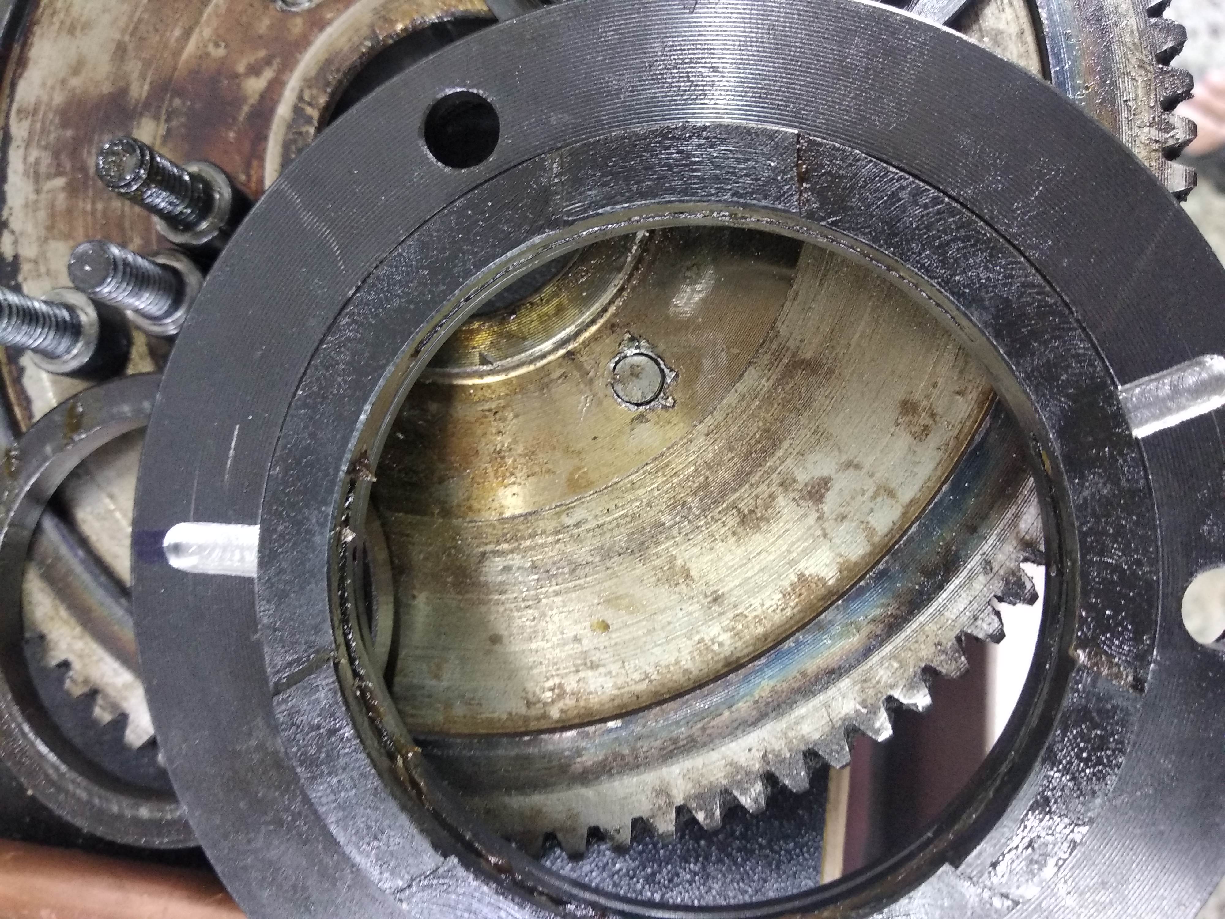

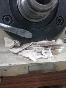

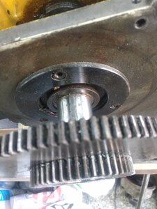

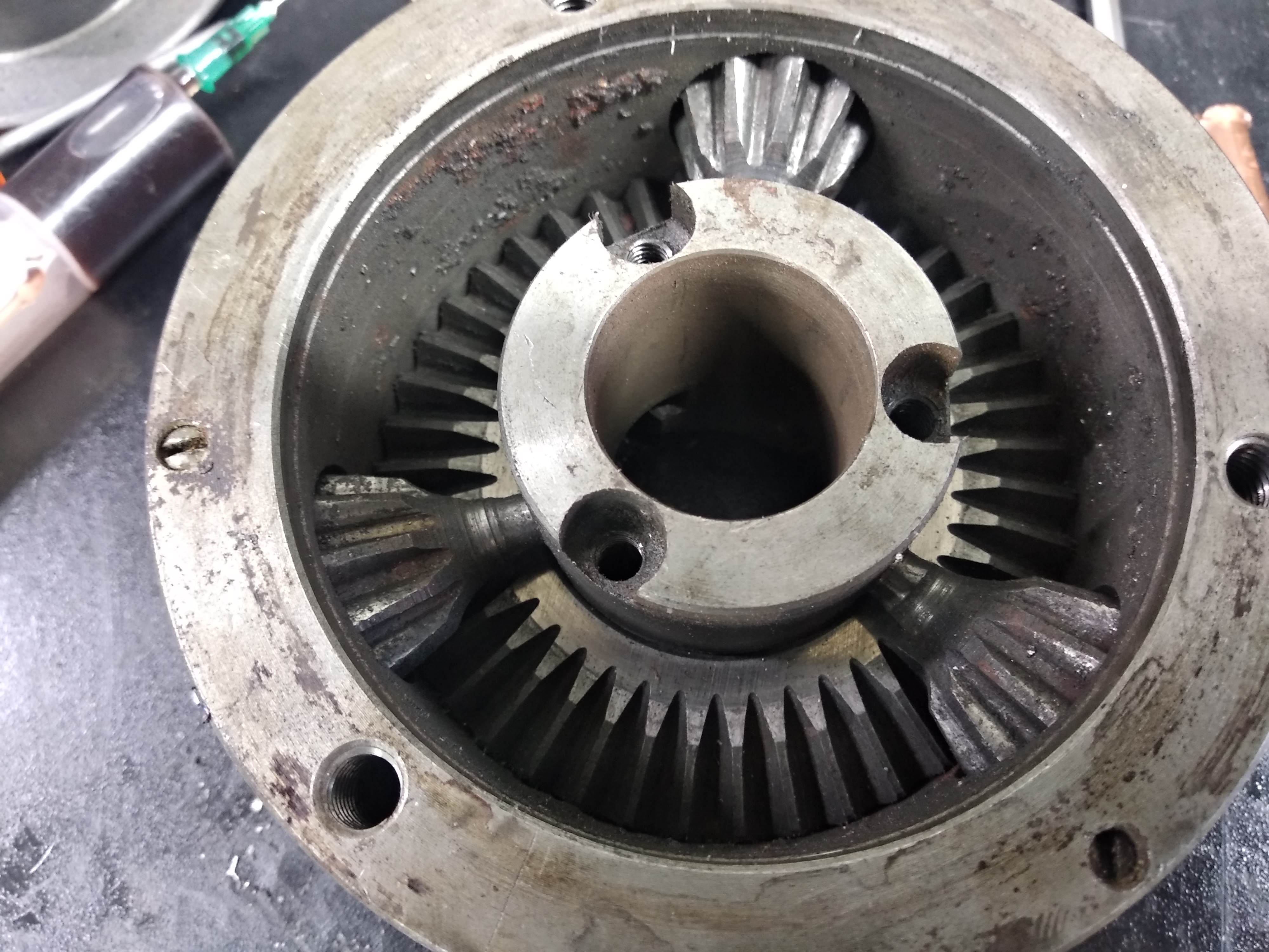

Пытаюсь снять шпиндель дабы сделать принудительную подачу масла в подшипники. Но не пойму как снять эти шестерёнки. Может кто знает как там? Боюсь отломать. На валу шпинделя шатаются, но не идут. Либо всё просто, либо чего-то там намудрили. По чертежу шпинделя никаких вроде шпилек нет.
Емайл для связи - Mrevgenig@gmail.com
ievgenij
Сообщения: 70
Зарегистрирован: 06 фев 2014, 22:27
Re: Токарный МК 3002 ЧПУ
Сообщение ievgenij »

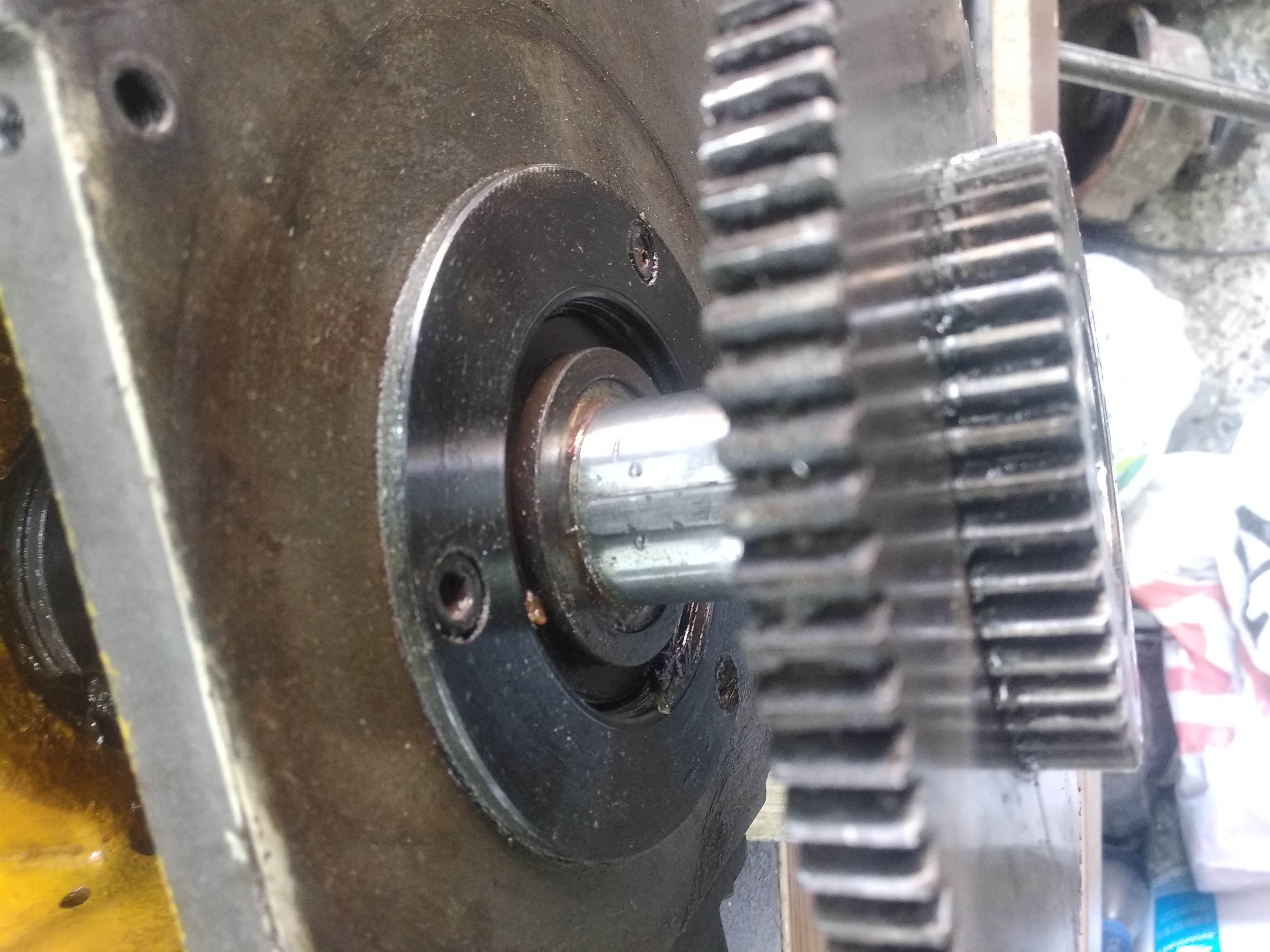

Все. Две отвёртки спасли положение. Шестерни снялись. На валу пара заботе, вот на них и подклинило. Отвёртка и поддел с двух сторон и шестерни пошли.

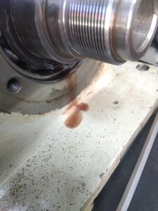

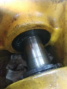

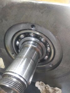

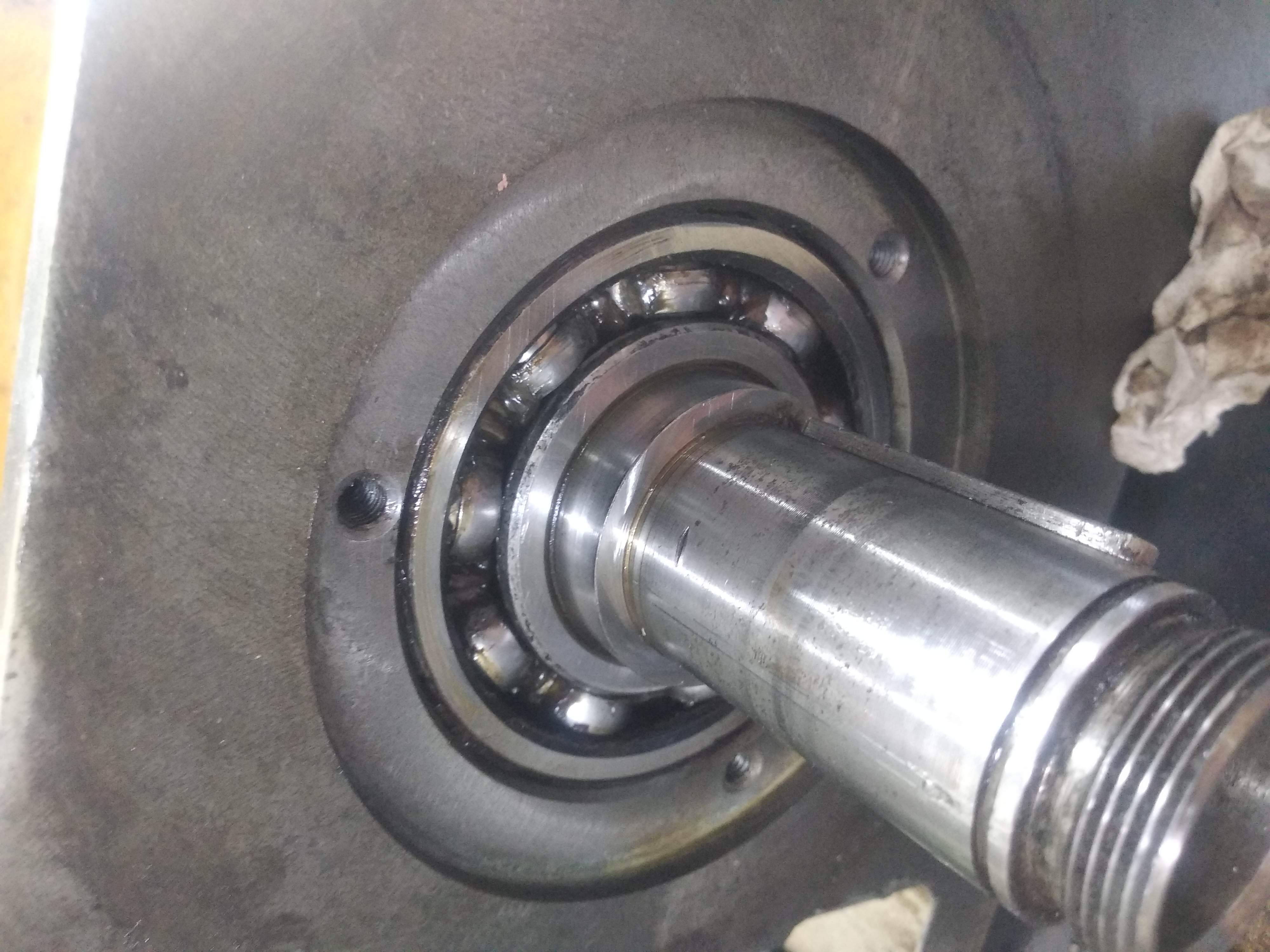

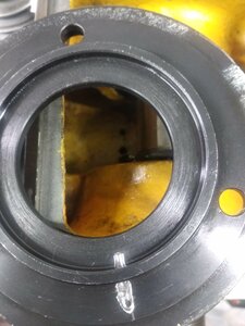

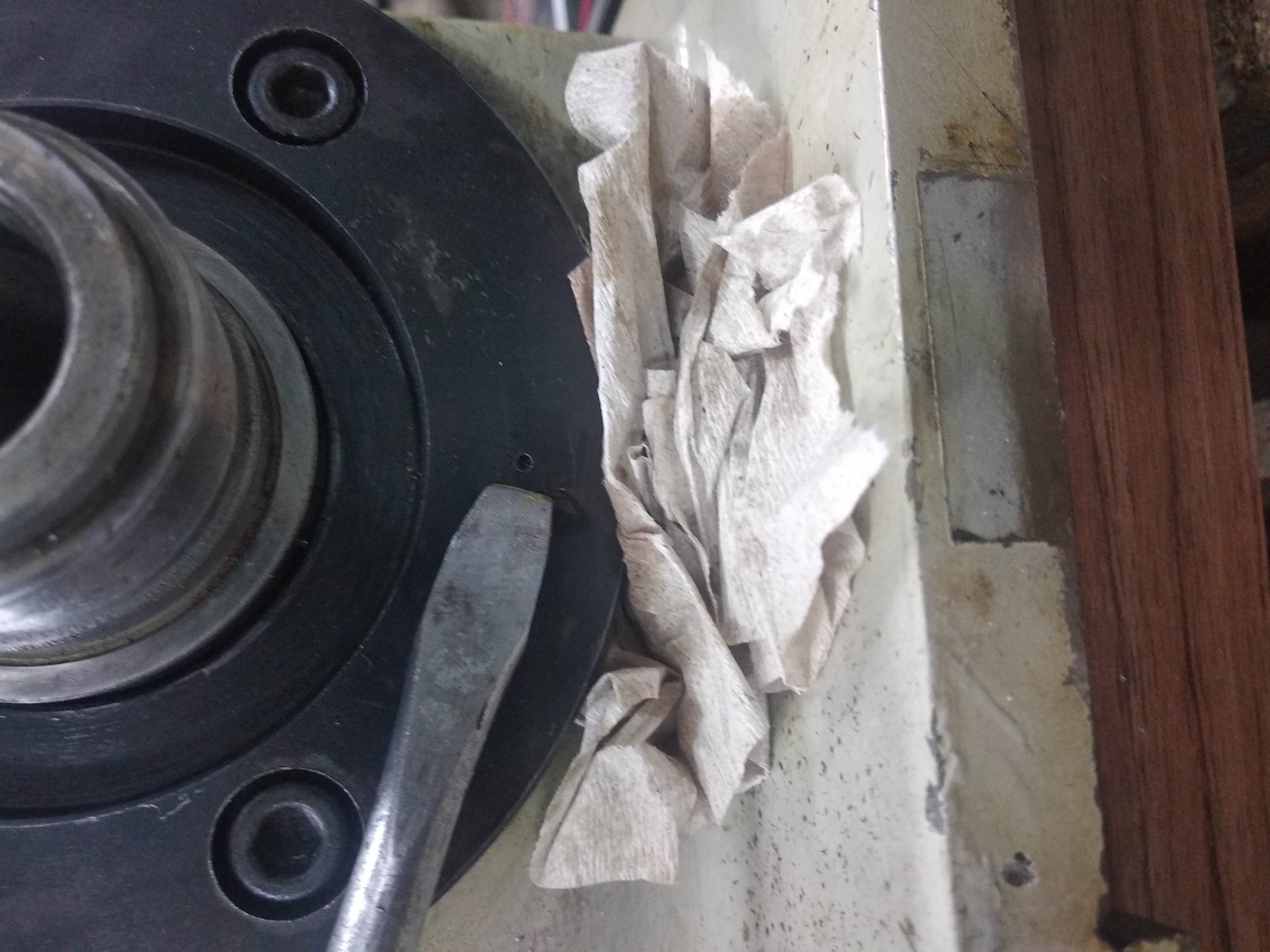

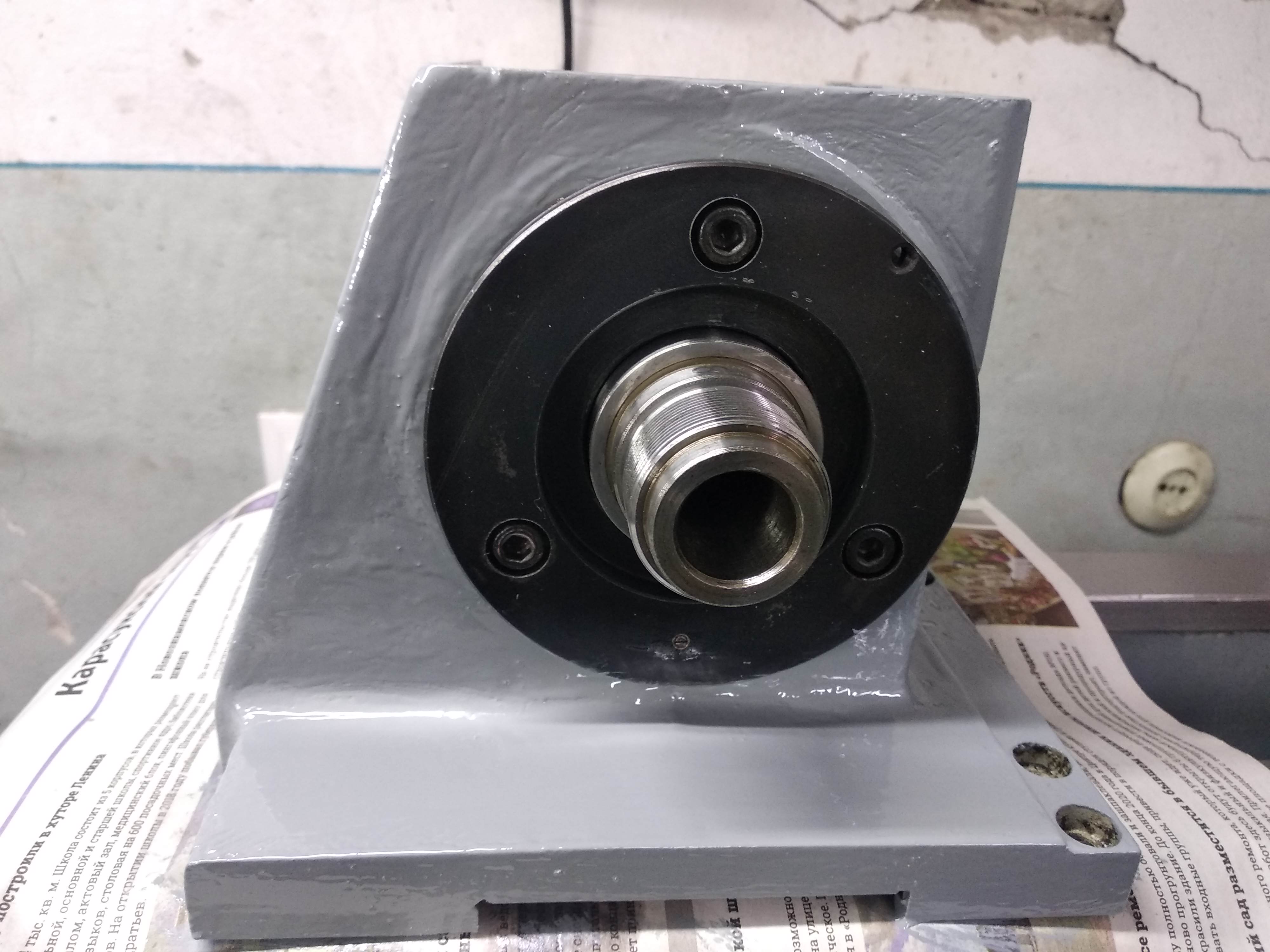

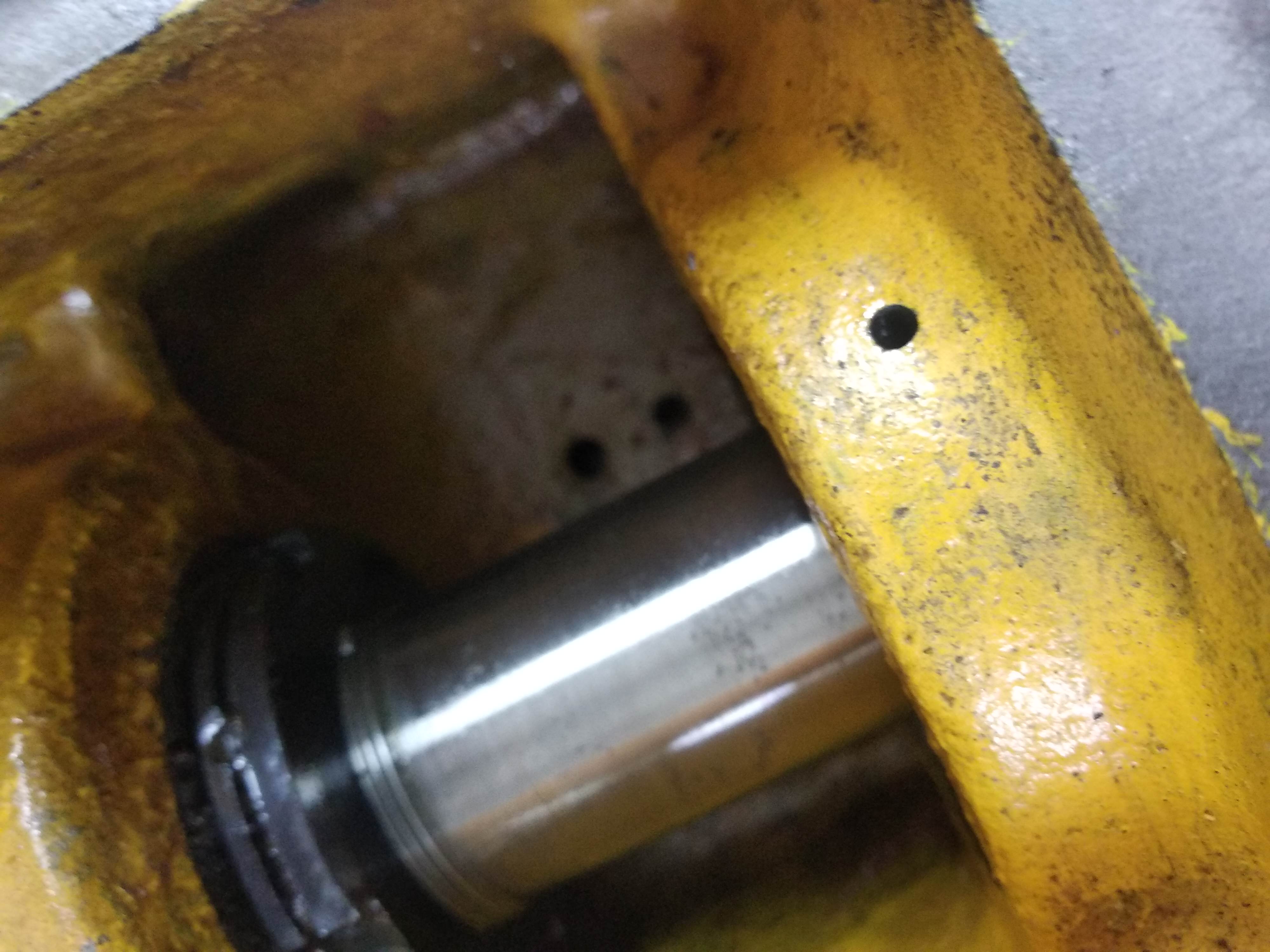

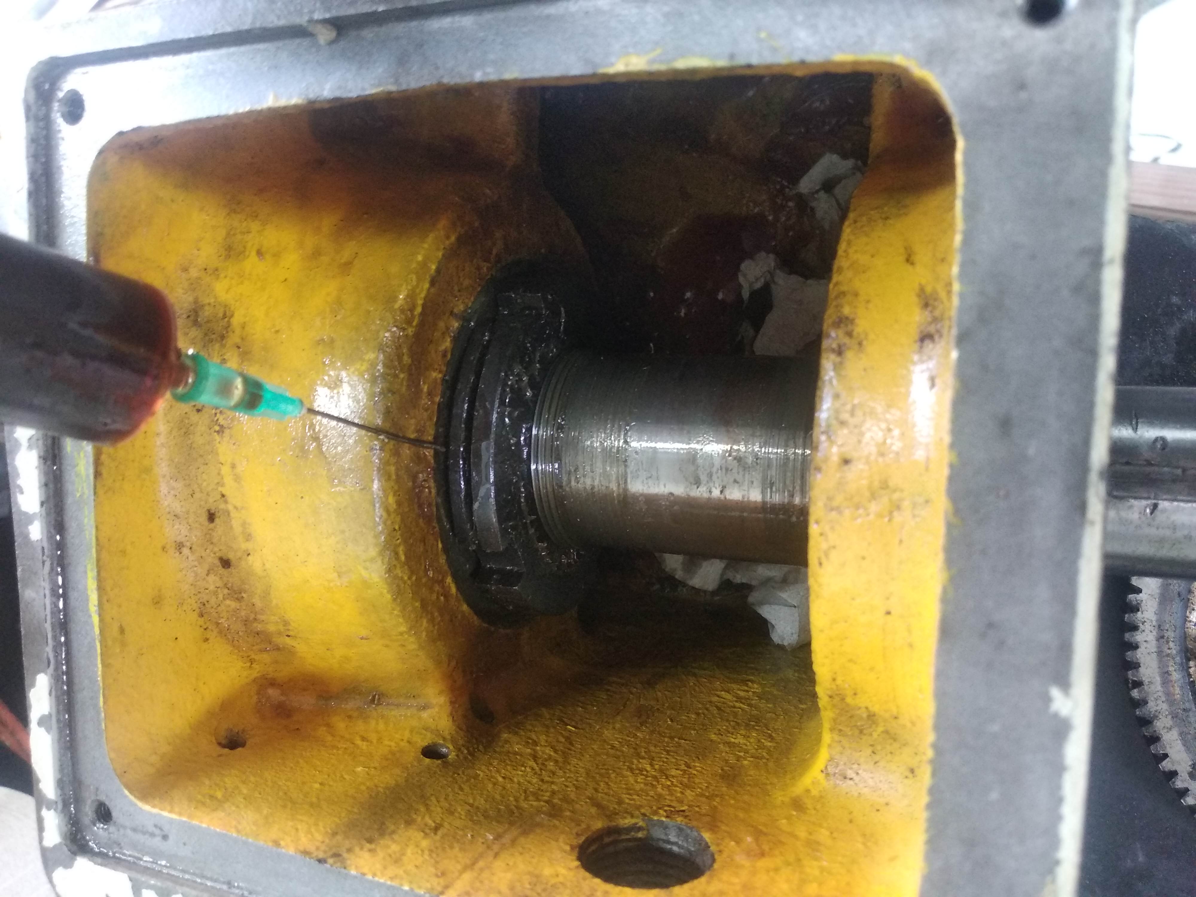

С подачей смазки в передние подшипники все оказалось просто. Достаточно подавать просто в сторону щели между корпусом бабки и гайки для выборки люфта масло струёй и очень быстро масло оказывается в подшипниках. А вот как быть с задним, вопрос пока остаётся открытым. Наверно придется снимать шпиндель полностью и делать масляные каналы. Иначе масло в зазор между телом шпинделя и защитной крышкой не проходит. Или подумать как масло с внешней стороны подвести
IMG_20210629_174214.jpg (4920 просмотров) <a class='original' href='./download/file.php?id=196356&sid=3f2bb4fe84cbf5853703a5f6f418f1fb&mode=view' target=_blank>Загрузить оригинал (738.42 КБ)</a>
IMG_20210629_174222.jpg (4920 просмотров) <a class='original' href='./download/file.php?id=196357&sid=3f2bb4fe84cbf5853703a5f6f418f1fb&mode=view' target=_blank>Загрузить оригинал (805.42 КБ)</a>
IMG_20210629_175037_HHT.jpg (4920 просмотров) <a class='original' href='./download/file.php?id=196358&sid=3f2bb4fe84cbf5853703a5f6f418f1fb&mode=view' target=_blank>Загрузить оригинал (599.04 КБ)</a>
IMG_20210629_175710.jpg (4920 просмотров) <a class='original' href='./download/file.php?id=196359&sid=3f2bb4fe84cbf5853703a5f6f418f1fb&mode=view' target=_blank>Загрузить оригинал (784.45 КБ)</a>
inFamous
Сообщения: 716
Репутация: 278
Сообщение inFamous »
ievgenij писал(а): ↑29 июн 2021, 17:02 Пытаюсь снять шпиндель дабы сделать принудительную подачу масла в подшипники. Но не пойму как снять эти шестерёнки. Может кто знает как там? Боюсь отломать. На валу шпинделя шатаются, но не идут. Либо всё просто, либо чего-то там намудрили. По чертежу шпинделя никаких вроде шпилек нет.
набить консистетной и забыть.
от заливки смазкой будут греться что бешеные.

inFamous писал(а): ↑29 июн 2021, 20:22 набить консистетной и забыть.

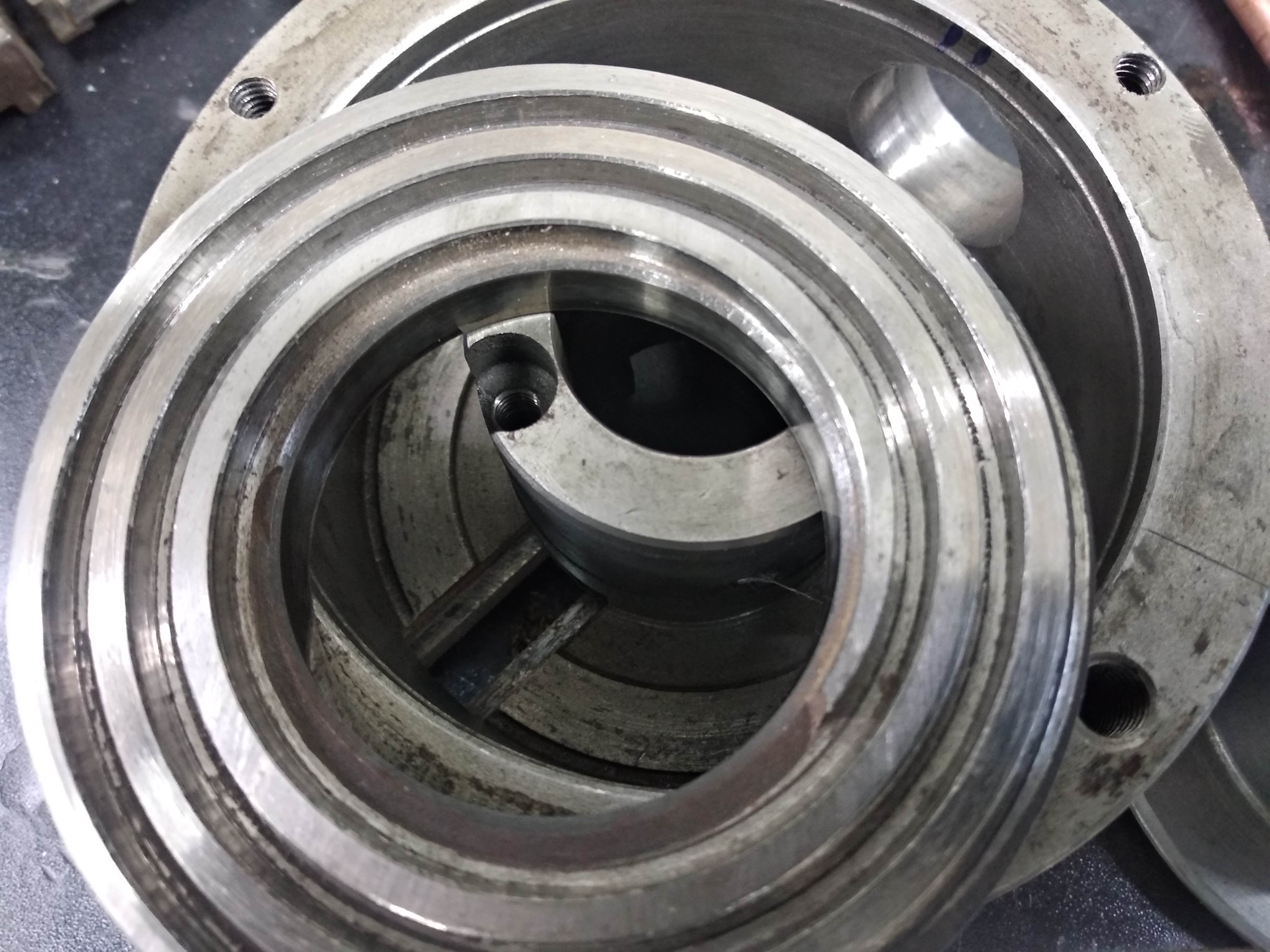

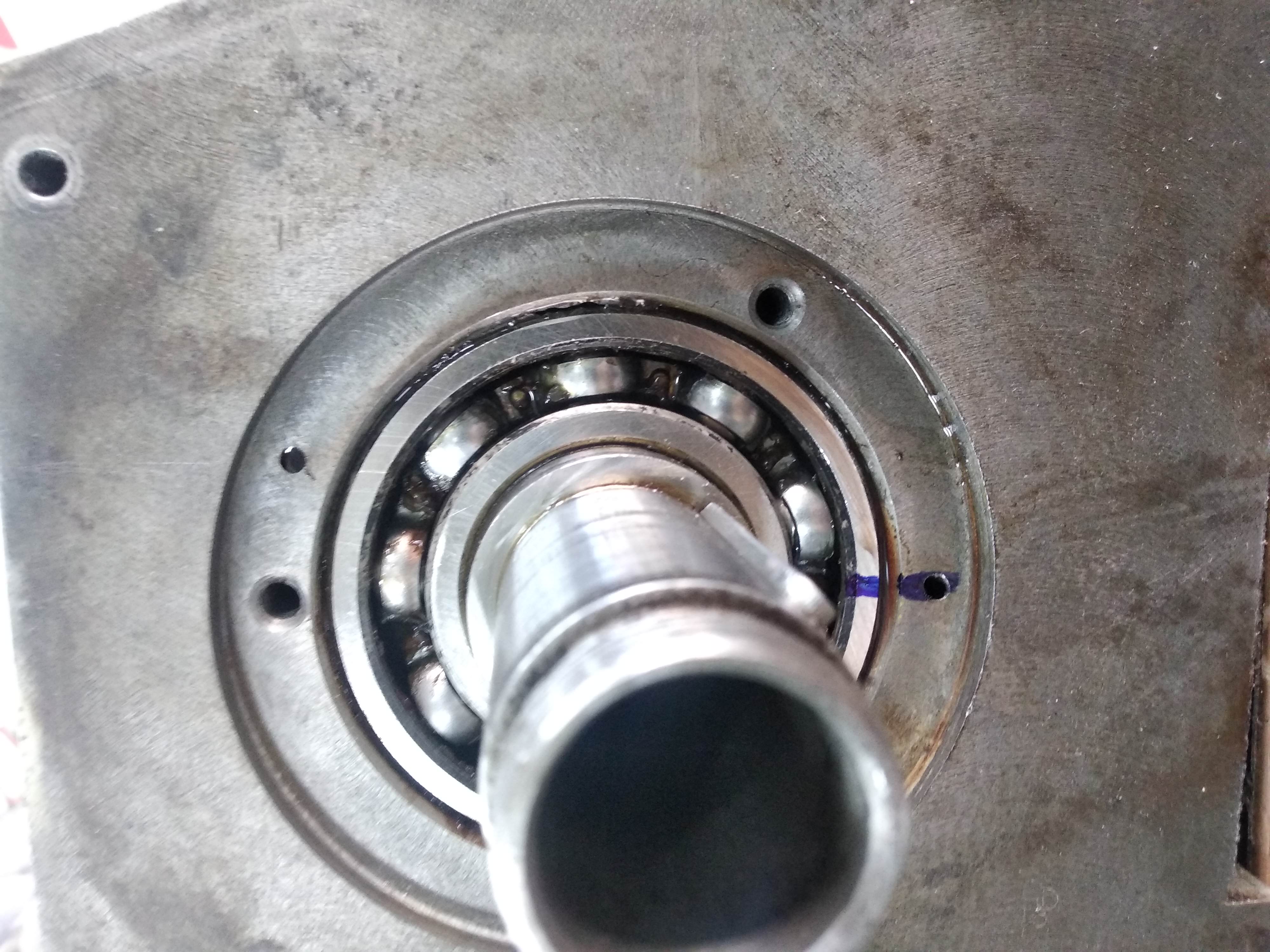

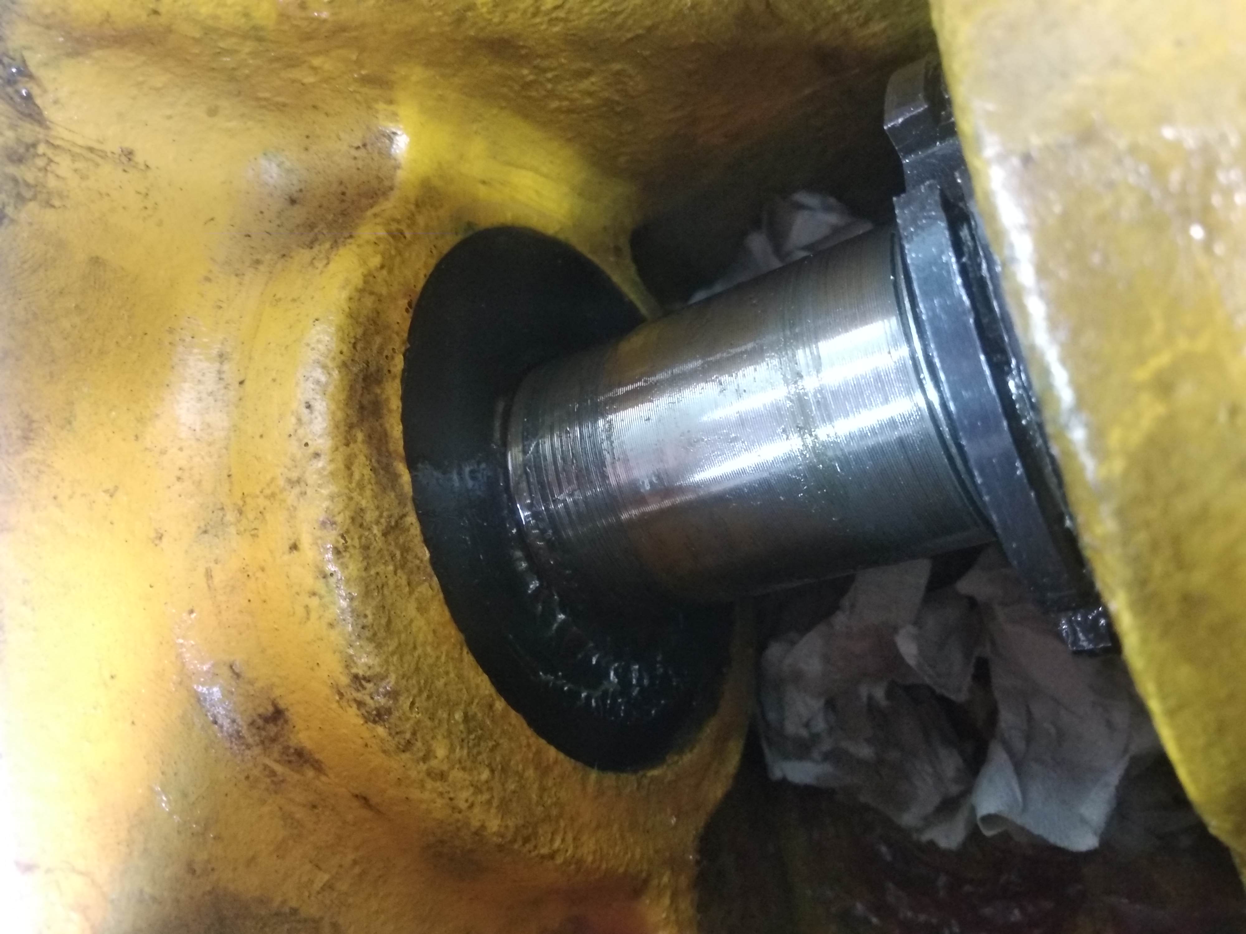

Посмотрим. Консистентную смазку из передних подшипников будет выдавливать нещадно из-за конусности внешних обойм. Выяснено опытным путем уже давно. Хотя я ещё пока рассматриваю вариант как раз, чтоб задний забить водостойкой смазкой и забыть

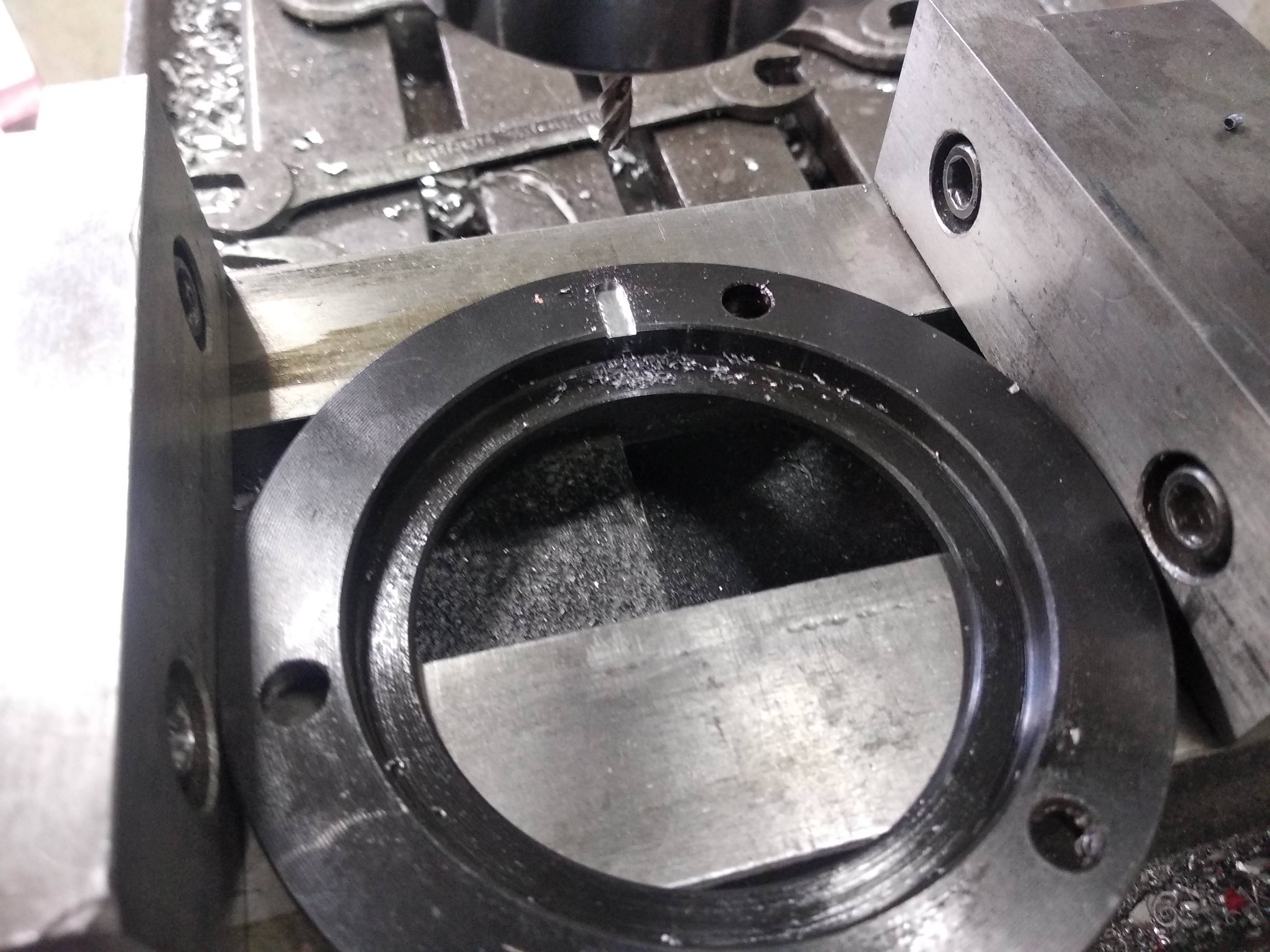

Первый канал для отвода масла из передних подшипников готов. Масло сбрасывается из передних подшипников внутрь передней бабки. Завтра отверстие в крышке заглушу винтом и займусь масляными каналами для заднего подшипника.

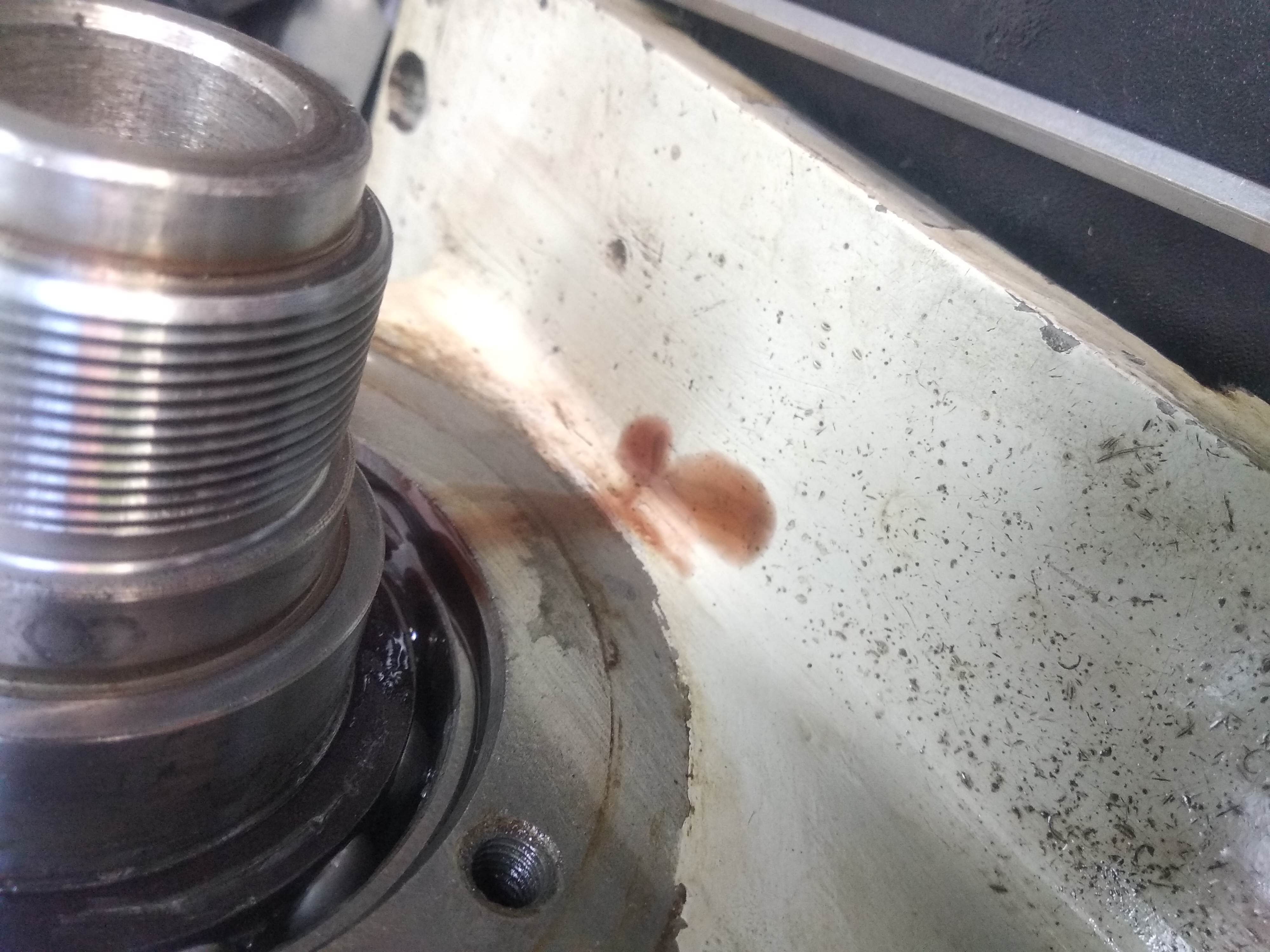

Сделал масло подводящие каналы и каналы для сброса масла внутрь передней бабки. каналы свою функцию исполняют. И покрасил заодно.
Теперь думаю над маслонасосом для передней бабки. Либо насос от скутера, либо пластинчатый. Хотя там и центробежного хватит. Сильного давления масла там не нужно.

Чем плох вариант просто залить масло в ПБ?
ievgenij
Сообщения: 70
Потечёт. Из-за конструктивной особенности. Сальники там ставить некуда. Так что придется делать ещё и редуктор давления масла, чтоб не начало выдавливать наружу и успевало стечь по маслоотводам.

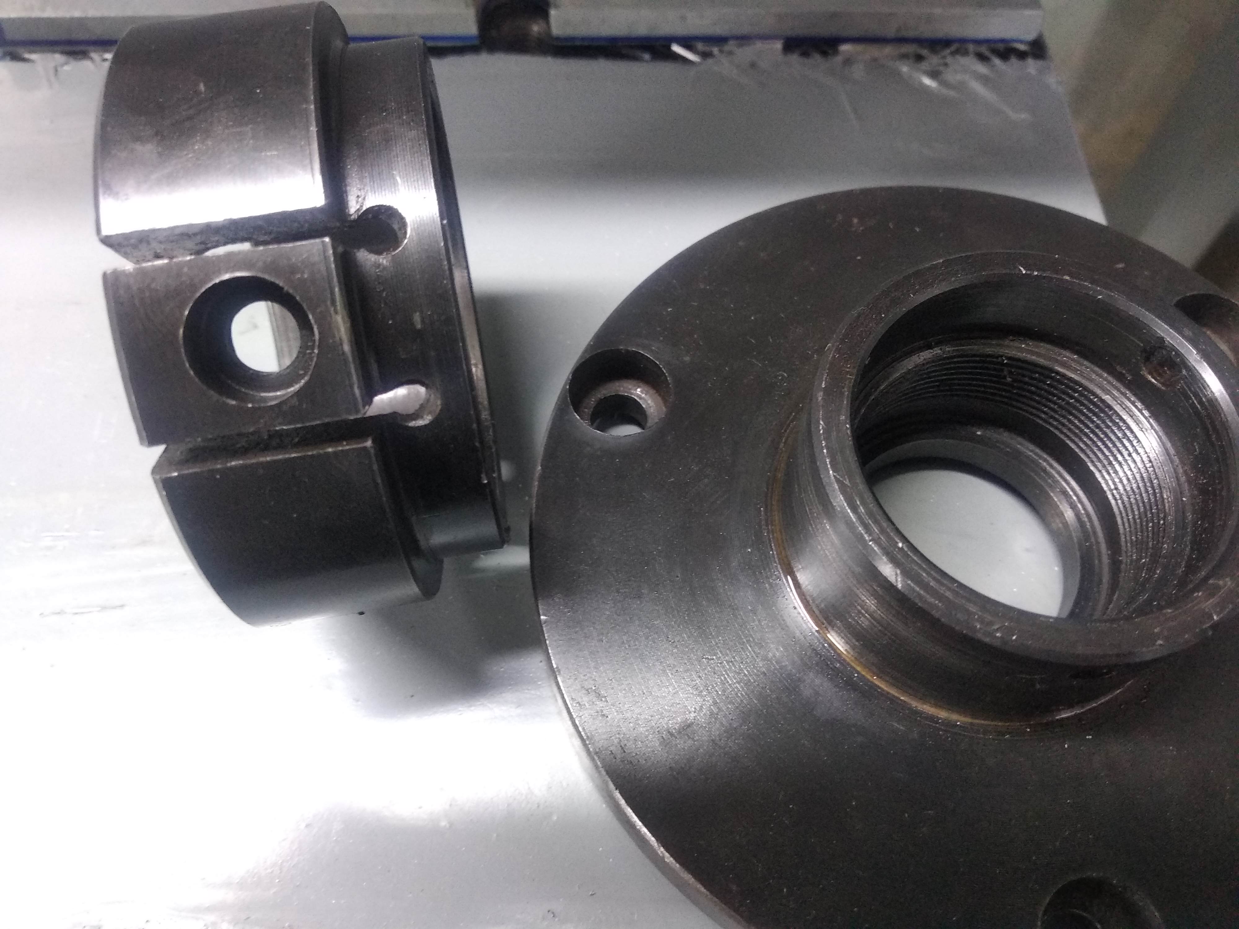

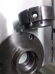

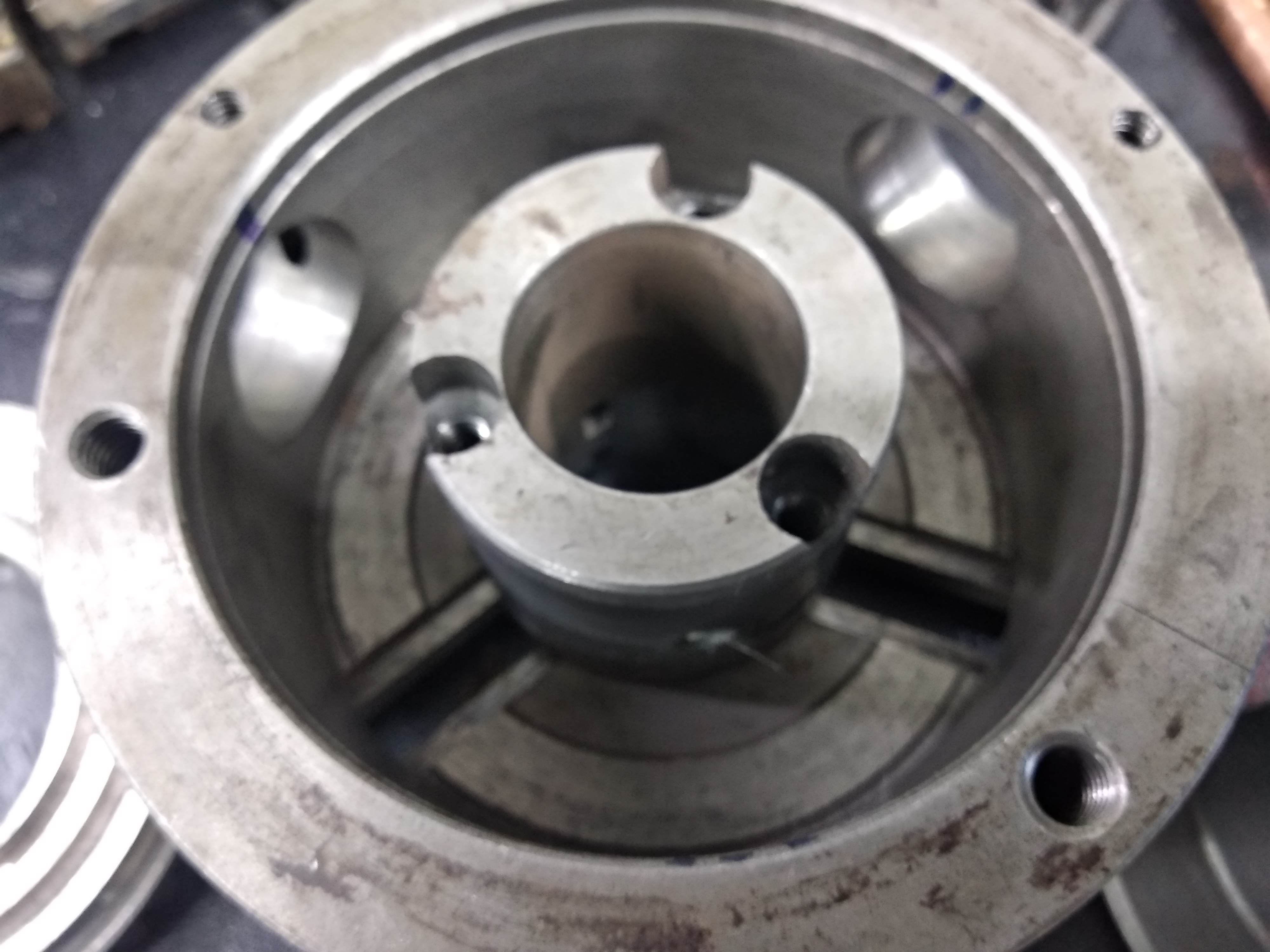

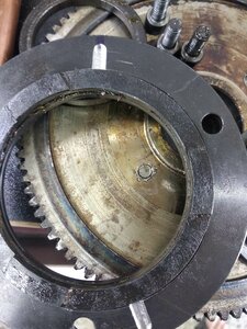

Почистил планшайбу и токарный патрон. Патрон на удивления внутри чистый. С небольшим количеством мусора Спираль в норме. Зубья на кулачках подтерты. Все просто вытер, забил водостойкой смазкой, вытер планшайбу, и на этом получилось все обслуживание.

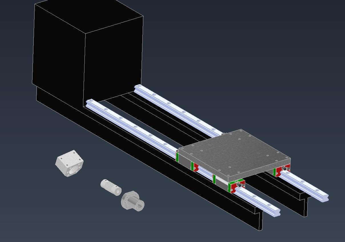

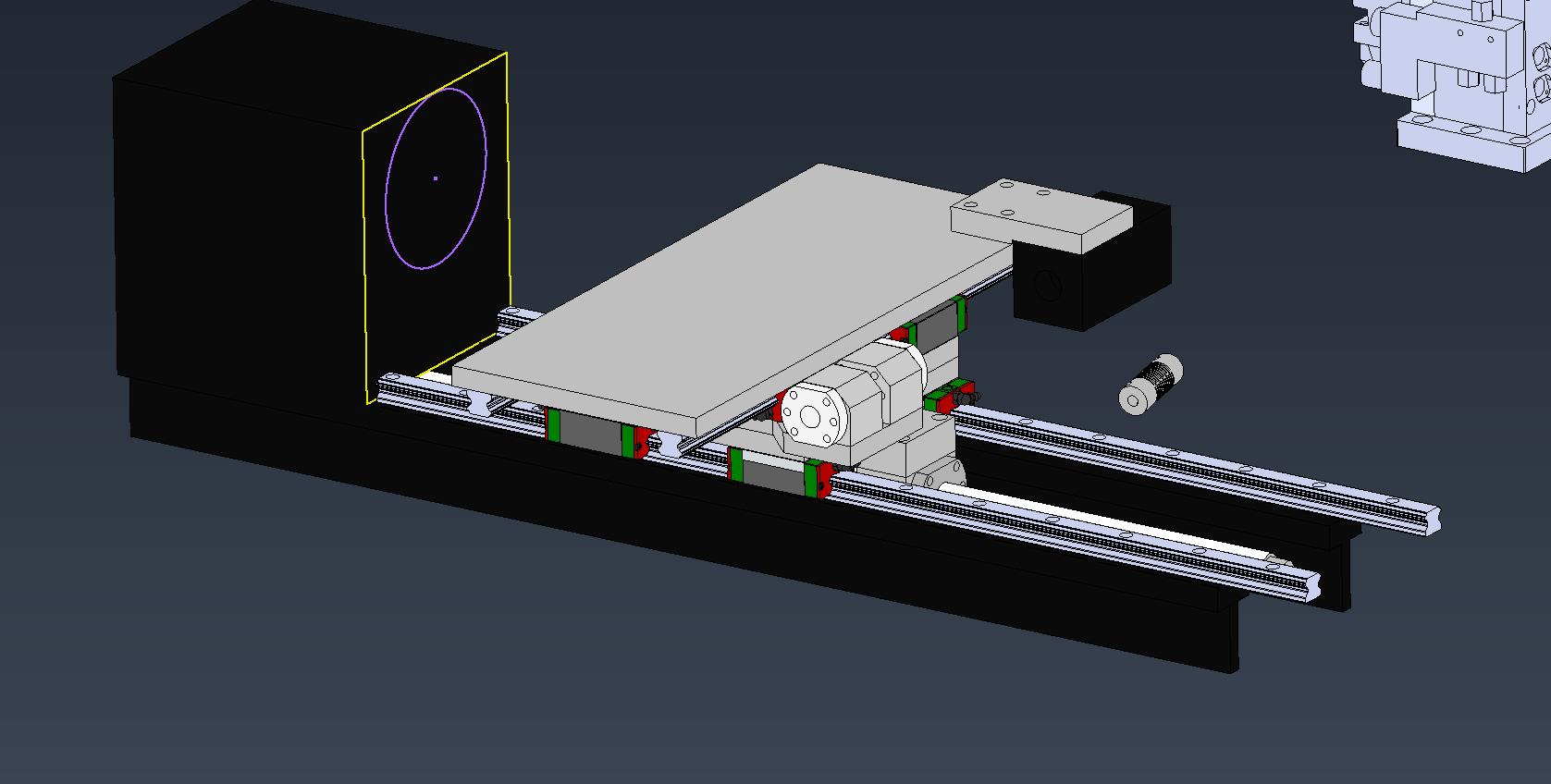

Начал проектировать каретки. Сделал простенький макет станины, только для проектирования всех передач и кареток, Вот думаю о том, какого диаметра поставить ШВП. Либо 16, либо все таки 20. Склоняюсь к 20тке.
В общем, это только начало.

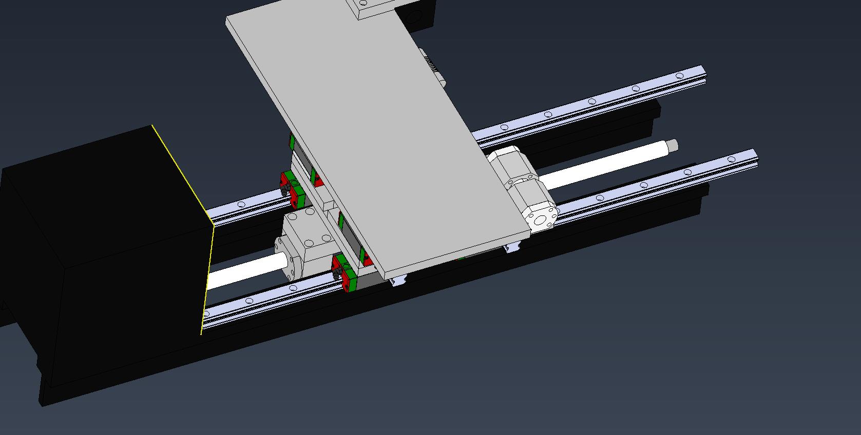

maket2.jpg (4667 просмотров) <a class='original' href='./download/file.php?id=196499&sid=3f2bb4fe84cbf5853703a5f6f418f1fb&mode=view' target=_blank>Загрузить оригинал (100.19 КБ)</a>
maket3.jpg (4667 просмотров) <a class='original' href='./download/file.php?id=196500&sid=3f2bb4fe84cbf5853703a5f6f418f1fb&mode=view' target=_blank>Загрузить оригинал (91.4 КБ)</a>

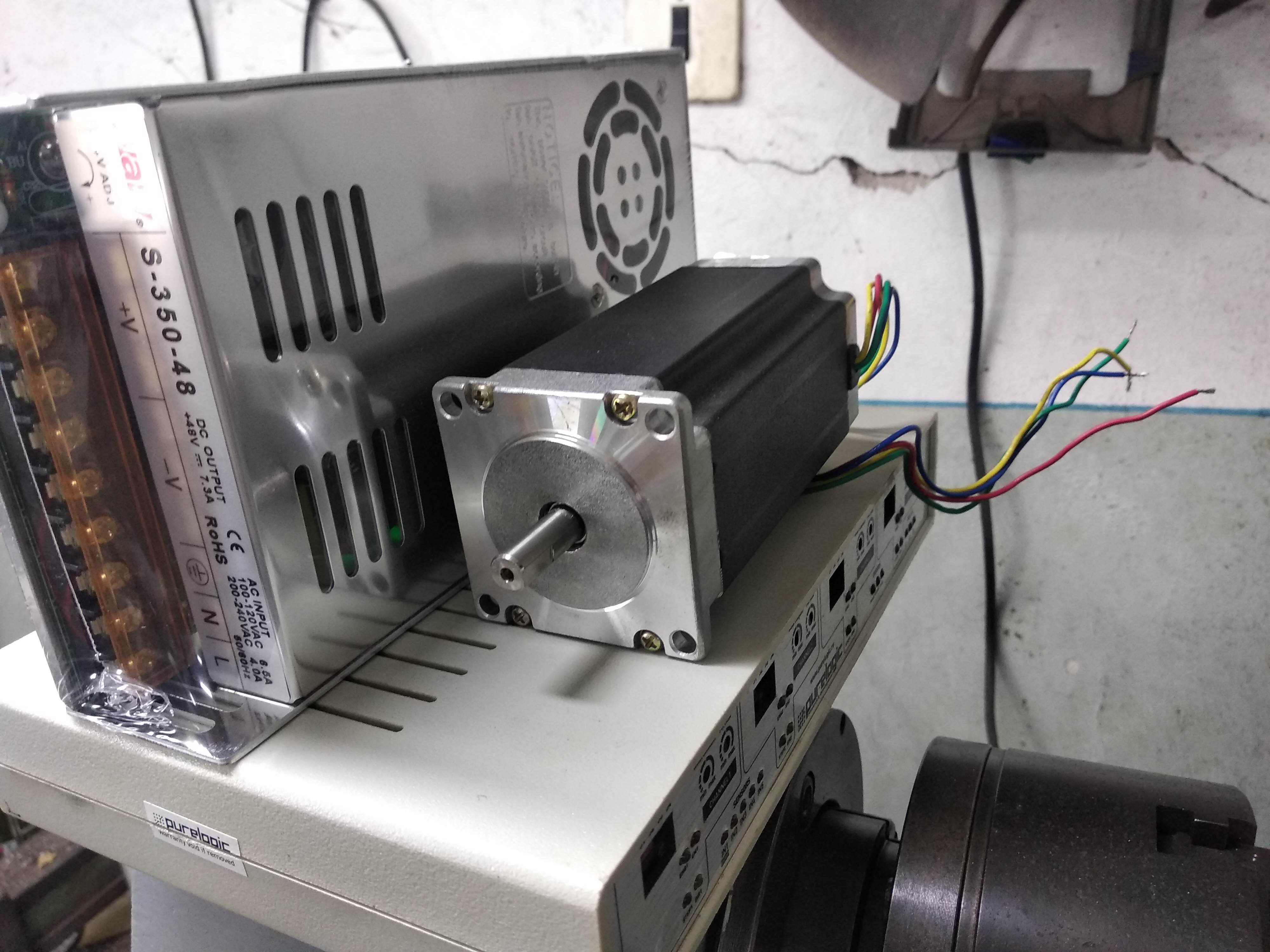

Подзаработал на комплектющие. Возник вопрос. Решил не мелочиться и поставить на поперечную подачу тоже ШВП 20 шаг 5. Но так как аппетит приходит во время еды, то задумался. А не поставить ли мне на поперечку мотор 86го размера. Правда примерно того же усилия, что и у имеющегося у меня мотора 57 го размера. 30 кг. Кто, что может сказать по поводу данных мыслей?)) Есть ли смысл, или я все усложняю? Кроме того, что 86е моторы тише работают, никакого опыта более с ними не имею пока что.
Так как все панели продольной и поперечной будут стальными, то на поперечную подачу решил поставить 86й пятиамперный шаговик с усилием 68 кг.
Управлять всем этим хозяйством планирую пока plc545. Потом может заменю на что нибудь посолиднее.
Попутно все это можно будет потом если нужно снять, и поставить на другую самодельную сварную станину с более большей жесткостью.

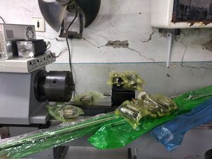

Вот и приехали недостающие комплектующие. Можно начинать собирать. Держатели гаек в магазине отсутствовали, придется наверно делать самому, или выписывать отдельно из другого места.
Все швп 20 с шагом 5.
На продольную ставлю двигатель 86го размера. На поперечную пока 57й с усилием 30кг. Но возможность установки 86го я уже в проект внес.
Про станину уже задумался другую. Аппетит растет. Может если удастся еще денег наскрести на металл, то сварю из листа толщиной 20мм. А эту продам. Если не наскребу, то пока пусть на этой станине поработает все.
Ну и фото комплектующих кучей.
