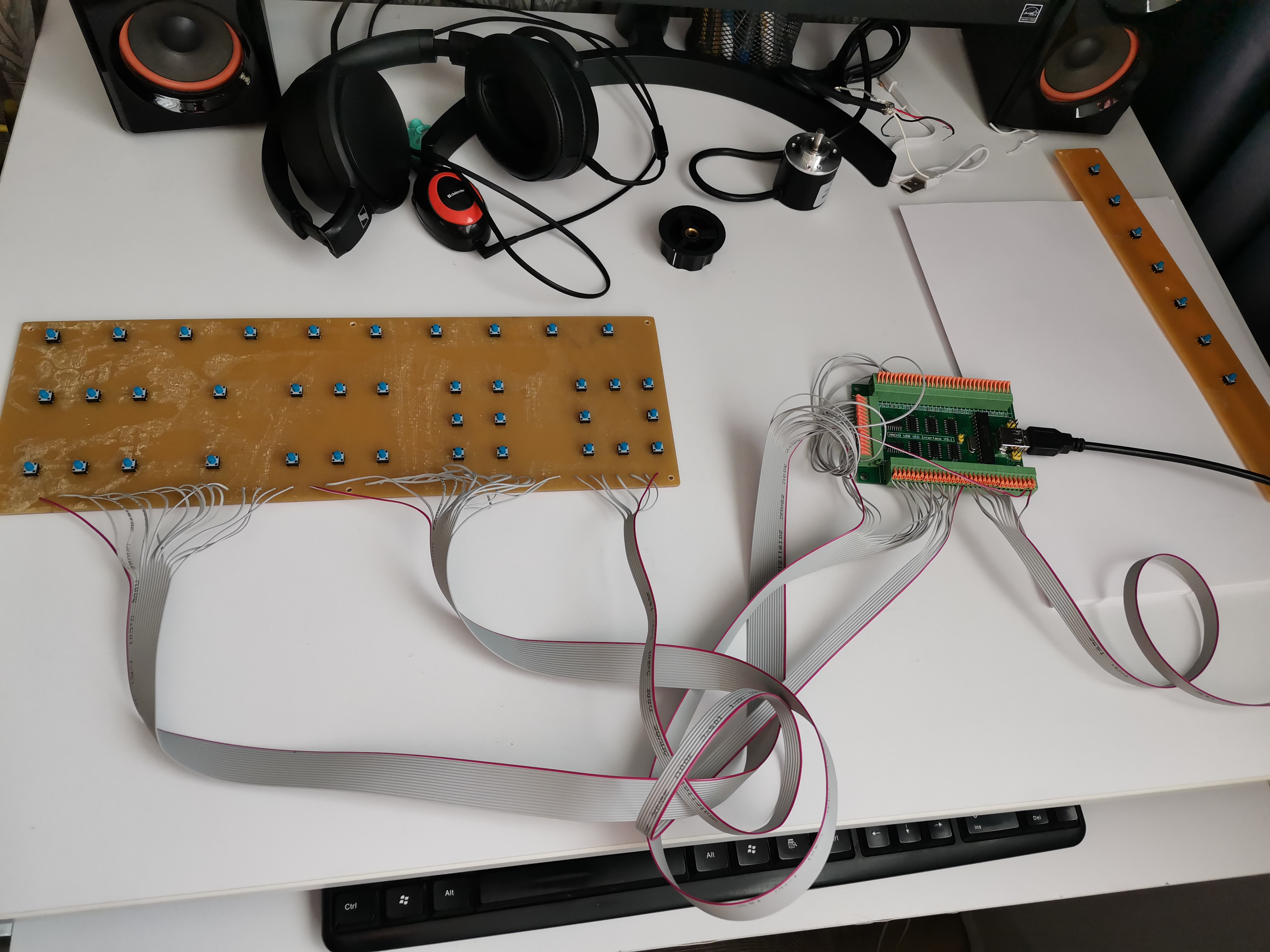

В общем сдвинулся у меня процесс по вопросу на каком решении реализовать кнопки. В итоге пришёл к usb hid девайсам, есть готовые варианты уже контроллеров. Но, столкнулся с такой проблемой. Для работы с usb девайсами ввода вывода использую компонент hal_input.... В мане есть описание как этот компонент может работать с девайсами по вендору и ID устройства и по порядковому номеру, первый способ наиболее правильный, потому что есть жёсткая привязка к устройству. Во втором случае порядковый номера могут меняться. В хал нужно добавить loadusr - W hal_input "тратата тратата".... Собственно вопрос вот в чем. Когда я добавляю эту строку в hal, то ругается и пишет типа устройство не загружено, но если я запускаю конфиг без этой строки, а затем в halshow выполняю эту команду, то вуаля, компонент погружается и пины девайса есть, можно их отслеживать все ок..... Что я делаю не так? Там что то в мане упоминают про udev, пытался создать правило . rules файл такой.... Ни фига, лыжи не поехали. В мане на hal_input пишут что права на устройство должны быть на чтение и запись.... Типа может по умолчанию и не за вестись и типа это уже читайте про udev.... Но блин, в halshow то все погружается по итогу...... Что за подстава?

Блин...... Все просто.... Вендор и айди надо без кавычек писать. Типа такого lodusr - W hal_input Vendor=0079 Product=0006
А в мануале в ковычках прописано..... Что за подстава?

Просто кавычки надо было убрать...... Я тут уже пол Linux перековырял..... И пофиг на права походу было..... 2 часа блин как стенка об горох......

В общем, изобретать велосипед не надо оказывается.... Все уже есть и работает. MX_Master не так страшен черт как его малюют..... С софтом уже в lcnc все написано разработчиками, надо просто взять и пользоваться.... Спасибо за ответы и советы, я для себя нашёл решение.
Пока на коленке..... (2611 просмотров) <a class='original' href='./download/file.php?id=199010&mode=view' target=_blank>Загрузить оригинал (2.18 МБ)</a>
