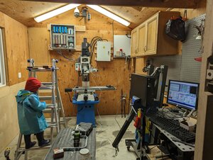

tsipa740
Ииии, оно плыло 1.5 года, с мая 2021 по ноябрь 2022.
Пока не жалею что решил взять настольный - едва докатил до сарая. Домкрат ещё пришлось новый купить - старый помер при попытке поднять его.
Сейчас буду электрику понемногу делать чтобы просто запустить - авторы как-то неудачно этот ящик на колонну придумали повесить, он мешается и отнимает кучу места.

За длинные выходные почти закончил. Ящик у меня уже был сделан заранее. Я выбрал плохие драйверы и там я предвижу кучу проблем, но в целом понимаю как я решать их буду.
Одному делать тяжеловато - я осатанел снимая и надевая башку и стол, их нереально одному поднимать и даже просто перемещать проблемно.
PXL_20221225_000400344.jpg (2916 просмотров) <a class='original' href='./download/file.php?id=206119&mode=view' target=_blank>Загрузить оригинал (2.93 МБ)</a>
До первой стружки осталось сопли прибрать и настроить это всё, если я ничего не упустил из виду.
PXL_20230101_025903448.jpg (2916 просмотров) <a class='original' href='./download/file.php?id=206120&mode=view' target=_blank>Загрузить оригинал (3.66 МБ)</a>
