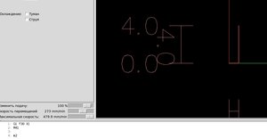

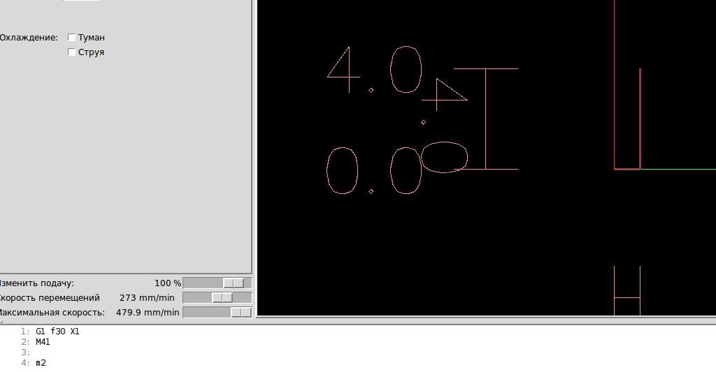

сейчас проверил у себя:
в ини :
REMAP = M41 modalgroup=7 ngc=m41
в файл m41.ngc:
o<m41>sub
G1 f30 Y4
o<m41>endsub
m2
запускаю код :
G1 f30 X1
M41
m2
Выделение(028).jpg (3288 просмотров) <a class='original' href='./download/file.php?id=15520&sid=b6499a4439533f09d16a4ae27acb64ef&mode=view' target=_blank>Загрузить оригинал (70.29 КБ)</a>
все работает...))
