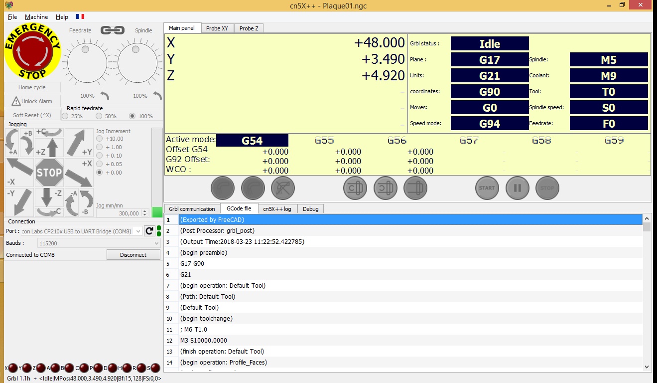

Не, мне интерфейс совсем и никак не зашёл. Кстати, сейчас тыкался в репозитории прошивки для меги, и оказывается, у товарища fra589 есть свой отправщик на питоне для его же форка https://github.com/fra589/cn5X
Вполне, на первый взгляд, нормально выглядящий, с продвинутой мерялкой и без всяких бесполезных украшательств. Почему он о нём не пишет на главной странице форка - загадка!
Screen-2021-04-07_21-34-58.jpg (5005 просмотров) <a class='original' href='./download/file.php?id=194341&mode=view' target=_blank>Загрузить оригинал (221.35 КБ)</a>

kfmut писал(а): ↑ Вполне, на первый взгляд, нормально выглядящий, с продвинутой мерялкой и без всяких бесполезных украшательств.
И что, совсем без графики?
Я уже вряд ли вернусь к ПО, не способному отображать траекторию.
А вдруг я ошибся и загрузил не тот файл?..
kfmut
Сообщения: 922
Репутация: 147
Откуда: г.Тверь
Re: Нужна полная распиновка Arduino для GRBL MEGA-5X
Сообщение kfmut »
Курдль писал(а): ↑ И что, совсем без графики?
Вроде бы без графики. Да и на питоне с Qt вряд ли оно шустро будет работать.
