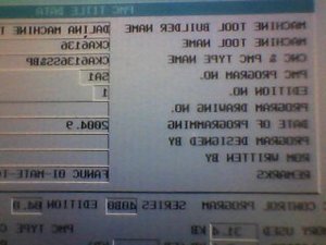

станок называется СКА6126 но в параметрах указан СКА6136 как на рисунке возможно именно из за этого он работает не правельно????

я поменменял название станка. эфекта никакого проблема таже... ктонибуть подскажите как мне устранить эту проблему??????????
