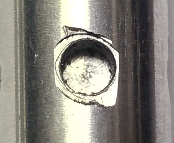

У фрезы торец плоский и при первом врезании край отверстия разбивается. Очень видно если фреза Ф3 и меньше. Естественно влияет вылет фрезы, материал фрезы и детали и форма поверхности детали.
Вот Ф3 с вылетом около 40мм на цилиндре:
2020-12-12 13.48.34.jpg (5659 просмотров) <a class='original' href='./download/file.php?id=189725&mode=view' target=_blank>Загрузить оригинал (88.76 КБ)</a>
2020-12-12 13.48.41.jpg (5659 просмотров) <a class='original' href='./download/file.php?id=189726&mode=view' target=_blank>Загрузить оригинал (95.86 КБ)</a>
2020-12-12 13.48.51.jpg (5659 просмотров) <a class='original' href='./download/file.php?id=189727&mode=view' target=_blank>Загрузить оригинал (131.69 КБ)</a>
одно получилось, уже не помню, кажется увеличил подачу...

Ну дак 40 мм для 3 мм фрезы - многовато)
13 диаметров....
Я 6 мм фрезкой стандартной длины сверлю, подобного не наблюдается.
Недавно и в поворотке дрилил, там жесткость пониже будет, и тоже без проблем...

Umnik писал(а): 12 дек 2020, 14:05 Ну дак 40 мм для 3 мм фрезы - многовато)
13 диаметров....
Например сверлом Ф2мм с таким же вылетом разбивания отверстия в тех же условиях не наблюдалось...
Это я так, просто для понимания, чем отличается сверление именно фрезой... (конечно условия были заданы дикие, но зато наглядно)...
Re: Режимы сверления алюминия
Добавлено: 12 дек 2020, 14:35
Umnik
Ну эт да
Сверло то имеет центрирующийся острый кончик, плюс при таком вылете тонкого сверла предварительно центроваться надо бы...
А фреза вынуждена врезаться кромками плоского торца, ей центрироваться нечем.
Поэтому если жёсткости у фрезы не хватает, она может начать "плясать".
В целом,и так можно, и так, зависит от конкретной ситуации...
