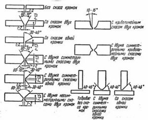

vtorkalo писал(а): ↑ Разделку таки поленился делать там где тавровое соединение и есть доступ с двух сторон.
В зависимости какой доступ, делается разделка с двух или с одной стороны.
01.jpg (3909 просмотров) <a class='original' href='./download/file.php?id=188233&mode=view' target=_blank>Загрузить оригинал (19.76 КБ)</a>
Смысл брать толстый метал, чтобы потом его сварить тонкой сваркой :roll:

Купил электроды УОНИ 13/55 - да, намного веселее ТИГа пошло, сделал жирные швы. Также сделал разделку кромок в боковых пластинах.
доварил ось X.
