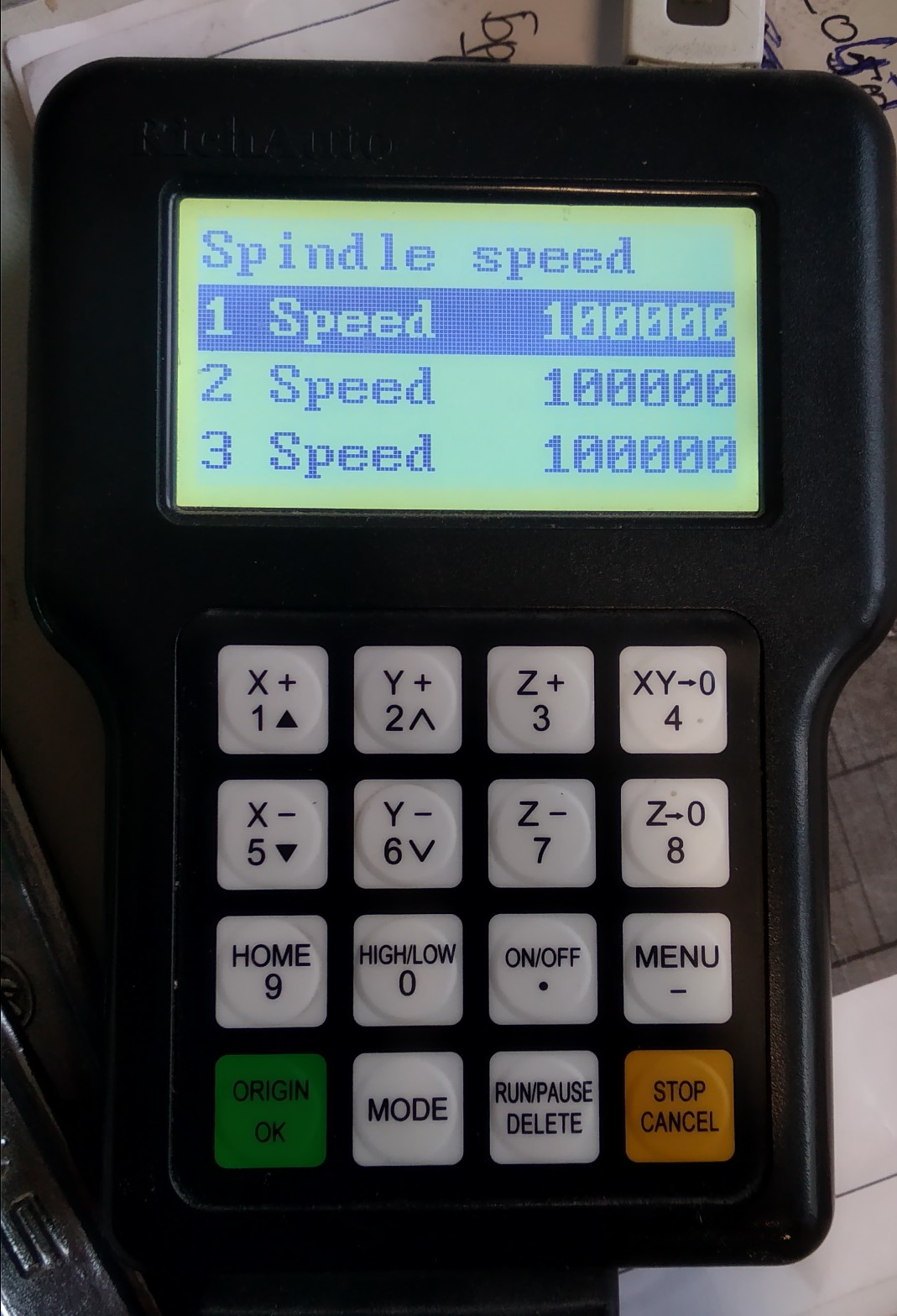

Сегодня подключил Read S и в дополнительном меню появилось это
Screenshot_20201010_164642.jpg (5343 просмотра) <a class='original' href='./download/file.php?id=187411&mode=view' target=_blank>Загрузить оригинал (240 КБ)</a>
Получается, что скорости не настроены ? И в любом режиме работает на максимум?

Yurec66 писал(а): ↑10 окт 2020, 16:49 Получается, что скорости не настроены ?
Сам как думаешь? Ты хоть видео, которое сам недавно выкладывал досмотрел ?

Конечно досмотрел. По этому примеру и делал. Правда в ячейках скорости не менял, фото выше. При возможности изменю на пульте. А в частотника же тоже менять нужно. Что то похожее видел по мануалу функции F4.29 - F4.35 как то так. То ли это?
