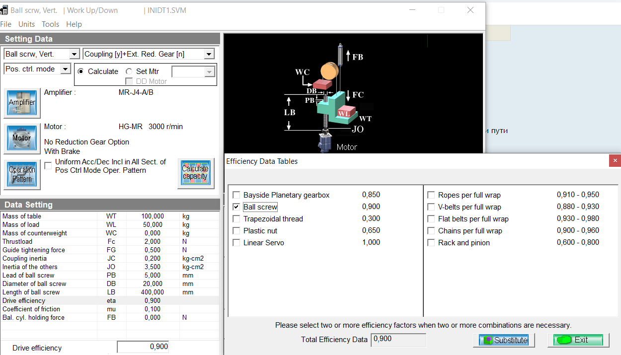

У меня тут опять паранойя с сервами))
Снимок экрана (69).png (1412 просмотров) <a class='original' href='./download/file.php?id=186142&mode=view' target=_blank>Загрузить оригинал (156.92 КБ)</a>
Вот объясните пожалуйста зачем ставить серву 1кВт или даже 1,5кВт (на миконе да действительно стоит 1,2кВт)
если по калькулятору получается что 750Вт за глаза, при учете что там вес перемещаемой оси 150кг, у меня Zка
столько не весит. Все редуктора и противовесы в калькуляторе отключены.
Или я как то не правильно не те данные завел, или чего то не учитываю...
Причем это расчет именно Z,
на X,Y без редуктора вообще получается 400Вт за глаза...
В чем секрет? почему надо 1кВт++ :thinking:

По моменту сравнивайте, а не по мощности

PnP писал(а): Или я как то не правильно не те данные завел, или чего то не учитываю...
Коэф. трения в ШВП и направляющих учтены? Откуда взяты их значения?.. :)

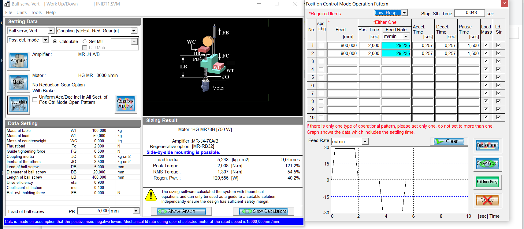

PnP писал(а): 18 сен 2020, 12:14 У меня тут опять паранойя с сервами))
не понял, а какая там скорость стоит?

MGG писал(а): не понял, а какая там скорость стоит?
Вижу 28,235м/мин, при движке 3000об/мин и шаге винта 5мм :thinking:

Serg писал(а): 18 сен 2020, 12:23
Они взяты из этой же проги, тыкаешь на значение например Drive efficiency или coefficient of friction
выскакивает табличка с вариантами выбираешь и всё...

MGG писал(а): 18 сен 2020, 18:01
Скорость получается 28 метров в минуту.
Я на этом графике выставляю путь (FEED) 800мм в оду сторону -800мм в другую,
потом как я понимаю ставлю желаемое время т.е. то за которое я хочу что бы
ось Z прошла это расстояние ставлю 2 сек. (Pos. Time).
Потом ставлю желаемое ускорение и торможение (Accel. Time, Decel. Time) т.е. я так понимаю это то время за которое я хочу что бы серва
разогналась и остановилась.
Потом нажимаю кнопку на графике с шашечками))) У меня как результат выдается это время в графе (Feed Rate)
Т.е. как я все это понимаю рассчитывается скорость 28м/мин. на путь +\-800мм при условии указанного мной ускорения и желаемого времени пути т.е. 2 секунды в оду сторону 2 в другую.
Потом нажимаю кнопку с шашечками на основном экране где уже мной забиты механические параметры оси Z,
ну и справа получаю рекомендуемый результат...
Как я понимаю что при такой скорости и ускорении момент RMS будет 1.3 Nm в пике 2.9 Nm
ну и при этом серва нужна 750Вт.
Возможно я где то ошибаюсь, хочу разобраться... :thinking:

PnP писал(а): Т.е. как я все это понимаю рассчитывается скорость 28м/мин. на путь +\-800мм при условии указанного мной ускорения и желаемого времени пути т.е. 2 секунды в оду сторону 2 в другую
Чтобы получить скорость 28м/мин при шаге винта 5мм, с какой скоростью должна вращаться серва?
Серва у тебя на 3000 об/мин.
Плоховато ШВП не станет если вращать ее на 6000 об/мин? :)
Re: Фрезер полимер гранитная станина PLOT 600*400*200
Добавлено: 18 сен 2020, 23:14
PnP
aftaev писал(а): 18 сен 2020, 22:20
Возможно..., я пытаюсь понять зачем нужна серва на 1.5кВт, если по расчетам требуется 750Вт (по моим, возможно ошибочным...)
Я не хочу крутить ШВП с такой скоростью и скорость 28 метров в минуту мне не нужна, мне и десяти хватит...
Я просто поставил 2 секунды что бы получить максимальную нагрузку (как я считаю) что бы посмотреть какой требуется момент от сервы,
получается что бы таскать 150кг. на 2005 ШВП со скоростью 28 метров со стартом и остановкой нужна серва 750Вт.
Где я ошибаюсь? почему советуют 1,5кВт?
Снимок экрана (73).png (1162 просмотра) <a class='original' href='./download/file.php?id=186156&mode=view' target=_blank>Загрузить оригинал (187.62 КБ)</a>
Вот здесь время в пути 4 секунды при этом скорость с разгоном и остановкой 12 метров\в минуту,
при этом момент на серве номинал 1.2Н максимум 2.1Н, что обеспечивает 750Вт серва, ИМХО....
Зачем серва 1.5кВт? :thinking:

PnP писал(а): Зачем серва 1.5кВт?
Я не спец, но в какой-то теме прочел, что помощнее сервы легче настроить на том же железе.
Добавлено: 18 сен 2020, 23:36
Umnik
Да в целом работать будет скорее всего, ибо есть примеры станков с примерно такими же по массе осями и стандартными низкоинерционными сервами 400 вт.
1,5 кВт все же наверное многовато для этого станка, но если говорить об оси Z, то возможно редукцию стОит сделать.
Ибо 15 м/мин на этой оси скорее всего не нужны, вряд ли она будет гонять на таких скоростях.
Но при редукции 1:2 будет проще настроить ПИДы сервы, меньше будет рассогласование при разгоне-торможении, больше будет запас по моменту, а момента как известно много не бывает.
По моему, MGG говорил, что на его бывшем портальнике из профиля серва на зетке работала на 70-80% загрузки, редукции у него не было, сервак стоял 400 Вт 3000 об/мин.

Umnik писал(а): 18 сен 2020, 23:36 Да в целом работать будет скорее всего, ибо есть примеры станков с примерно такими же по массе осями и стандартными низкоинерционными сервами 400 вт.
Очень не хочется ставить редуктор....
Может проще серву на 750Вт поставить?
Добавлено: 18 сен 2020, 23:54
Umnik
Если будет ременной привод на оси и место позволяет, то логичней выглядит редуктор.
Два шкива дешевле нового сервака, если к тому же 400 вт мотор уже есть....

PnP писал(а): 18 сен 2020, 23:46 Очень не хочется ставить редуктор....
ну по калькулятору и твоим параметрам... запаса не особо много

MGG
Выскажу свои мысли по поводу всего, что выше, по пунктам.
1. Чем мощнее серва, тем легче её отстраивать, тем меньше расхождений на смене направления.
2. Мои суждения основаны на личном опыте.
3. Человек с микони узнал о проблемах, только из-за того, что использовал аналог, ос, и видел это на графиках, возможно на степ дире проблема даже будет не видна.
4. Моя серва на аналоге реально грузилась на 80%, но я с неё выжал менее двух соток на смене направления.
5. По опыту утверждения о холостых переходах у людей с цанговыми шпинделями и с конусными могут расходится на 100%, когда стараешься минимизировать смены и когда гонишься за скоростью обработки холостые очень важны. Так что по мне лучше один раз поставить серву посуровей, чем городить редукцию.
В целом будет и на 400 работать и без контроля ос этого даже видно не будет. Сильно влияет манера работы, и куча других факторов.
