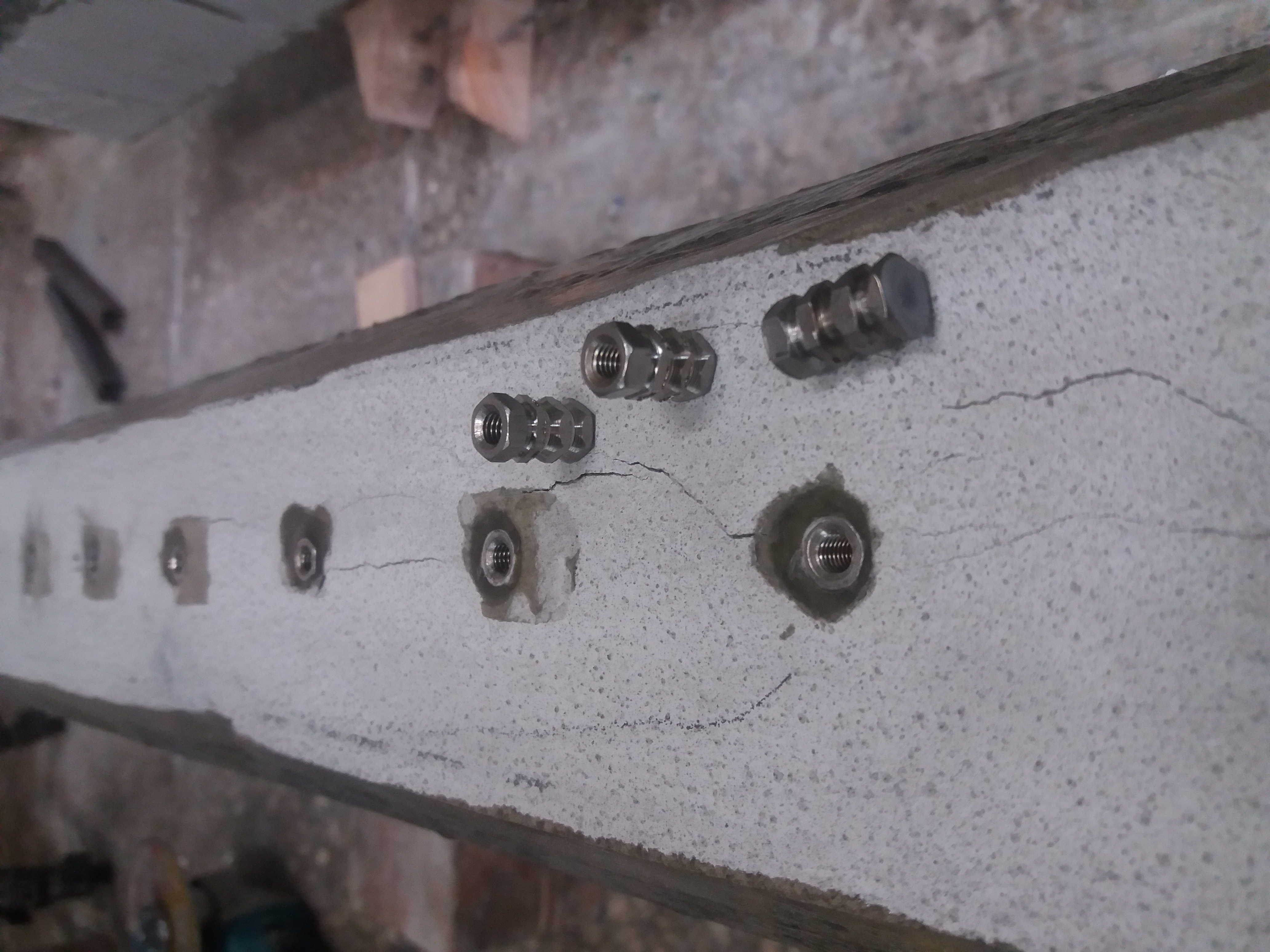

Обещал - отписываюсь. Наливной пол - ХРЕНЬ!

Будет, обязательно :)) Негативный опыт - это тоже опыт.
Итак, залил бетон в 2 пробные опалубки, провибрировал, укутал - все по классике науки бетонологии.
Затем вылил сверху наливной пол. В одну прямо так, не разравнивая, во второй немного помогал шпателем по направляющей.
Первое, что сразу мешает - это малейшая пыль и даже песок на поверхности. Как ни чисти бетономешалку, все равно этот мусор будет видно.
Показания по ровноте (:)) поверхности - где лил прямо из ведра, перепады составили 1-2 мм. На втором образце, шпателем с учетом моих рук качества "хужесреднего" попал в 0,3-0,4.
Далее самое интересное. Делать финишную "ровноту" сплошное удовольствие. Дело в том, что все полимерные шпаклевки с наполнителями имеют особенность - при их смачивании их можно, как бы это сказать.... мылить, что ли :)) В общем, раза 2-3- наливаешь на шпаклевку воду, приходишь через полчаса - и она мылится. С наливным полом аналогично, в его составе чуть больше пластификаторов, чем в шпаклевке. В качестве инструмента - плоскошлиф. За вечер я легко вошел в 0,05 по щупу.
А вот далее - вот...
Хрень.jpg (2350 просмотров) <a class='original' href='./download/file.php?id=187024&mode=view' target=_blank>Загрузить оригинал (3.26 МБ)</a>
усилие на ключе 6 Нм. Производитель требует 8-9 Нм.
И само покрытие мне не нравится. Бетон на порядок прочнее этой штукатурки.

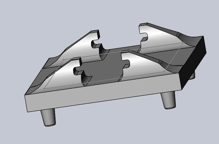

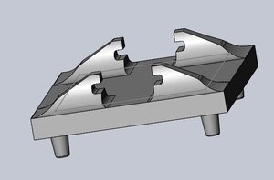

Лазерную указку/уровень креплю на 2 опоры, спереди и сзади. Сейчас для удобства распечатал такую
111.jpg (2331 просмотр) <a class='original' href='./download/file.php?id=187027&mode=view' target=_blank>Загрузить оригинал (39.15 КБ)</a>

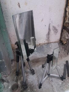

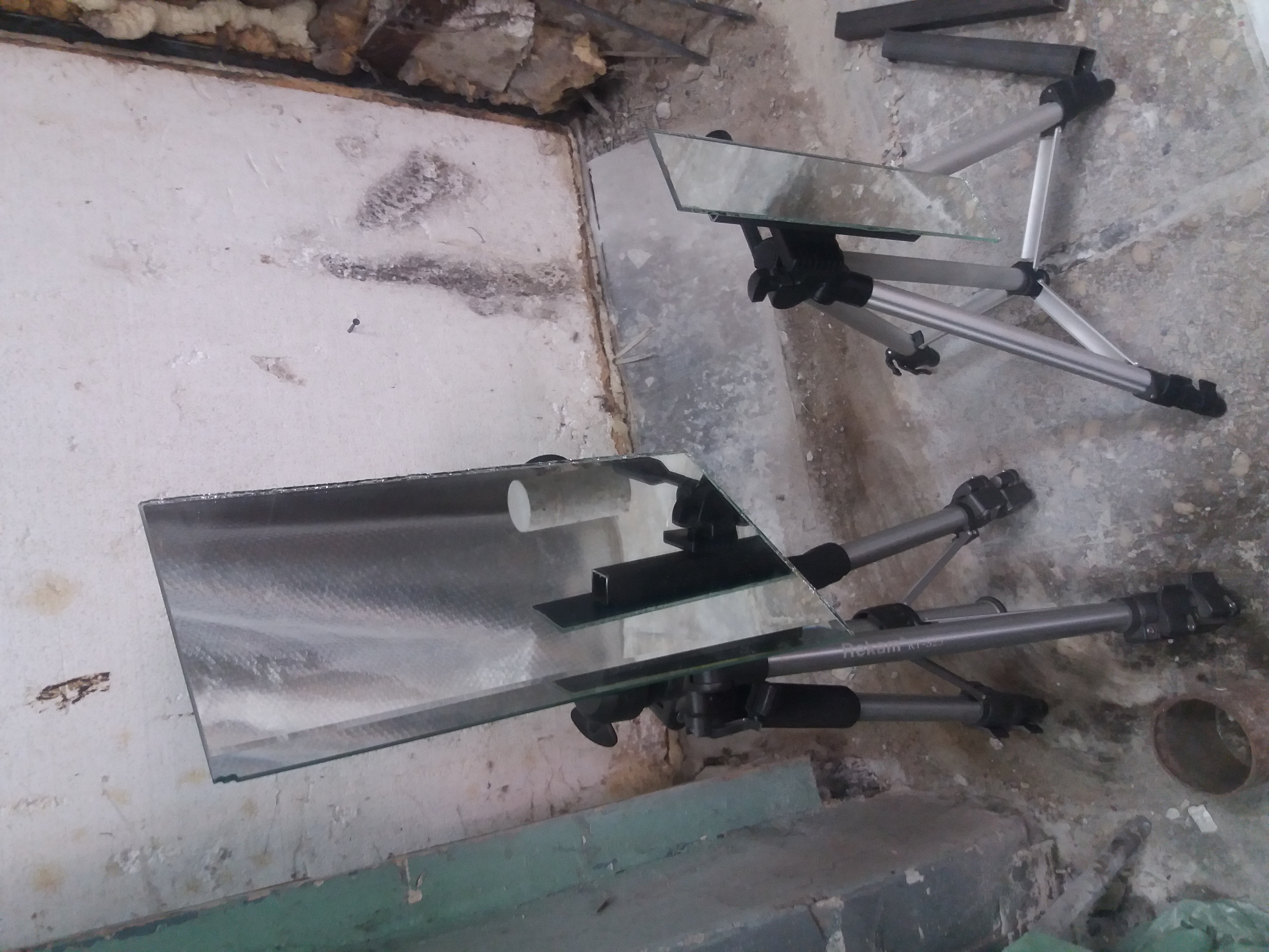

Вот такие штуки помогают увеличить расстояние до стены -
222.jpg (2331 просмотр) <a class='original' href='./download/file.php?id=187028&mode=view' target=_blank>Загрузить оригинал (3.67 МБ)</a>

Зачем под указку что-то фрезеровать, не проще ли взять родную каретку?

Леонид Владимирович писал(а): ↑ не проще ли взять родную каретку?
нельзя каретку. Нам необходимо именно 2 опорные точки, а у каретки шарики и в середине есть. Она покажет собственное видение траектории :))

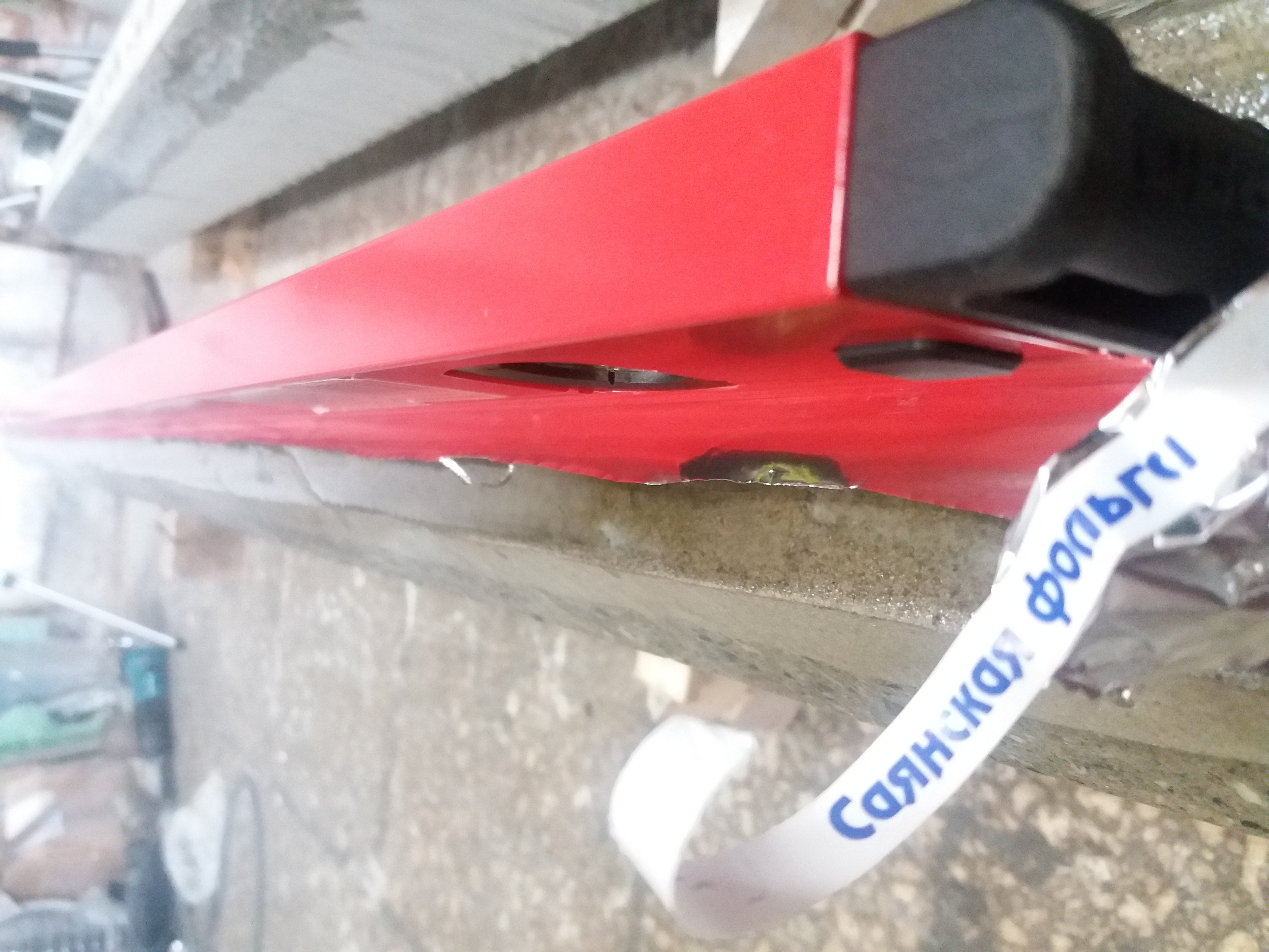

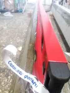

333.jpg (2222 просмотра) <a class='original' href='./download/file.php?id=187049&mode=view' target=_blank>Загрузить оригинал (3.41 МБ)</a>
уровень предварительно обкатан и (какбэ даже) промерян. Выставлен с помощью другого уровня.
Поглядим посмотрим
Re: Наливной пол под линейные направляющие
весь цимес в правильной фольге :hehehe:
uralpt писал(а): ↑ у тех, что мне довелось держать, 2-3мм на 2 метрах... много их видел.
Не может быть, это ж гумно какое-то, а не правило, даже по строительным меркам. Или ты в руках держал старые правила?
Как-то давно брали профильную трубу из дюраля, дык там на 3 метра был 1мм. И то потому что неправильно хранили.

MX_Master писал(а): ↑ Или ты в руках держал старые правила?
новые. Специально потратил вечер на объезд строймагазинов, взяв с собой набор щупов и уровень с заведомо известными характеристиками. Все "плясали"... я бы грешил на свой "типа поверочный" уровень, но дело не в нем. По приезду перепроверил его.
допишу. Хотя у нас на весь город представлены всего 2, максимум 3 производителя правИл...
Мне вчера "со склада" в пленке привезли Капро 2 метра. Минуя магазины и возможность превращения его в линейку стараниями грузчиков :)) Взяв свой и приложив к нему новый, щуп 0,05 нигде не пролез. Это не гарантия от его собственного прогиба, но собственный прогиб несложно выяснить путем перемера и переставления уровня по поверхности

Выставил 7 Нм на ключе.
Теперь мое симбиотическое нанопокрытие, приятно похрустывая, лопается вместе со слоем эпоксидки и так ме-е-е-едленно и эротично обнажает находящийся под ним бетон :))
Волевое решение - нафиг счищаю этот хайтек от бергауфа.
