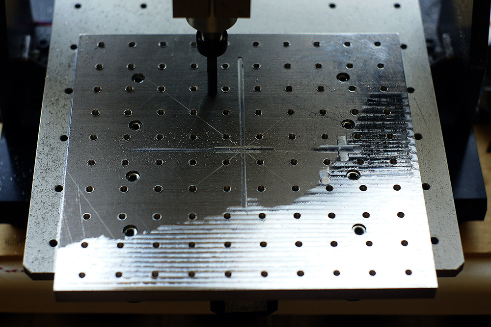

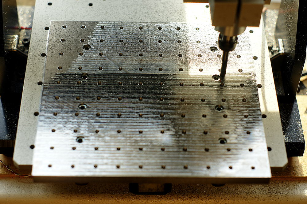

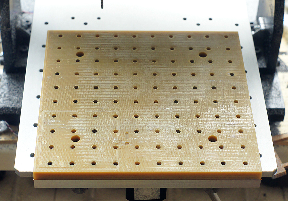

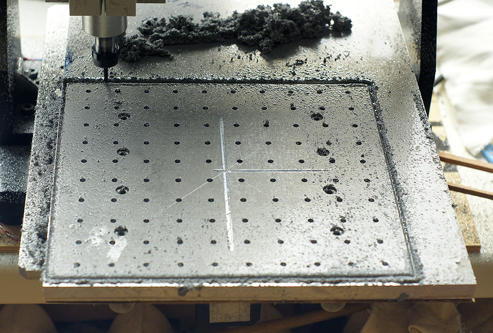

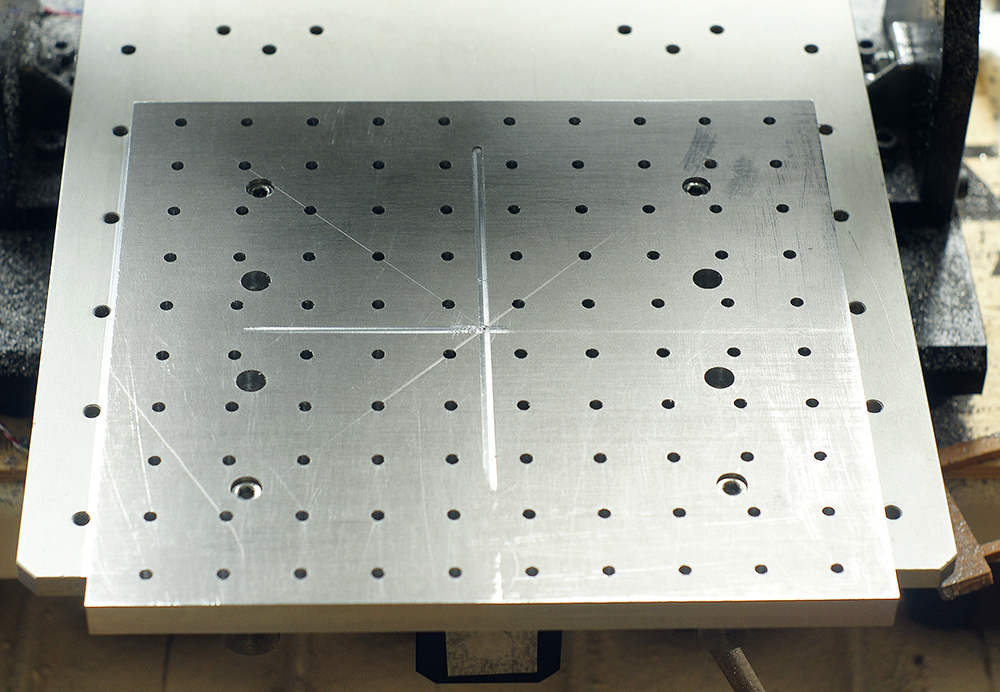

Сегодня наконец то закончил пилить "столик"
Материал AW-6082 - http://www.nedalextrusion.com/files/991 ... a_6082.pdf
3 дня пилил с перерывами :)
стол_1.jpg (3897 просмотров) <a class='original' href='./download/file.php?id=27418&mode=view' target=_blank>Загрузить оригинал (718.05 КБ)</a>
стол_2.jpg (3897 просмотров) <a class='original' href='./download/file.php?id=27419&mode=view' target=_blank>Загрузить оригинал (940.96 КБ)</a>

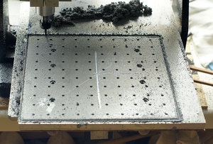

До этого был, т.е. пока есть столик из стеклотексталита
стол_3.jpg (3897 просмотров) <a class='original' href='./download/file.php?id=27420&mode=view' target=_blank>Загрузить оригинал (757.82 КБ)</a>
Было и стало.

стол_4.jpg (3897 просмотров) <a class='original' href='./download/file.php?id=27421&mode=view' target=_blank>Загрузить оригинал (711.51 КБ)</a>

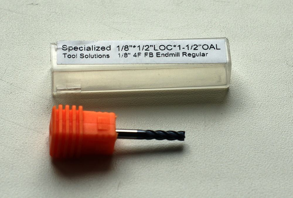

Пилил вот такой фрезой
фреза.jpg (3897 просмотров) <a class='original' href='./download/file.php?id=27422&mode=view' target=_blank>Загрузить оригинал (737.55 КБ)</a>
Теперь остался самый главный геморой - это нарезать резьбу в 100-а дырках. Думаю, за неделю управлюсь, без фанатизма :)
Ну а потом установка и выведение рабочей плоскости.

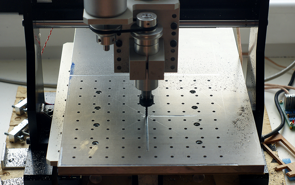

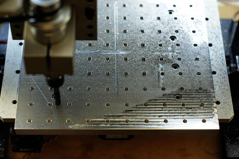

Эх и нудное это дело - выводить плоскость...
DSC03499.jpg (3659 просмотров) <a class='original' href='./download/file.php?id=27670&mode=view' target=_blank>Загрузить оригинал (811.37 КБ)</a>
DSC03500.jpg (3659 просмотров) <a class='original' href='./download/file.php?id=27671&mode=view' target=_blank>Загрузить оригинал (710.5 КБ)</a>
DSC03501.jpg (3659 просмотров) <a class='original' href='./download/file.php?id=27672&mode=view' target=_blank>Загрузить оригинал (901.12 КБ)</a>
Выводил 2 дня
Фреза 4-х заходная, 1\4 дюйма
Черновой съем по 0,02 за проход
Чистовой 0,01 - 5 раз, пока не перестала лететь стружка.
На вид не так красиво как на пром. станках, но на ощупь гладенько!

А не проще было взять "большую" мебельную фрезу диаметром миллиметров 20 и в несколько проходов заровнять?
MaXuS
Сообщения: 147
Зарегистрирован: 22 апр 2013, 09:08
Репутация: 28
Re: Купил себе новую игрушку (Sable 2015)
Сообщение MaXuS »
megagad писал(а):А не проще было взять "большую" мебельную фрезу диаметром миллиметров 20 и в несколько проходов заровнять?
И убить шпиндель...
Станок то, так то, вообще не по металлу!

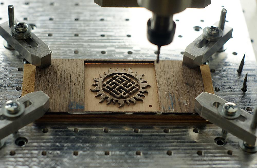

Ну, и, первый тест нового стола :)
10321646_645106075567050_5717576732120006341_o.jpg (3554 просмотра) <a class='original' href='./download/file.php?id=27757&mode=view' target=_blank>Загрузить оригинал (90.27 КБ)</a>
Все ровненько, гладенько и точненько :)
