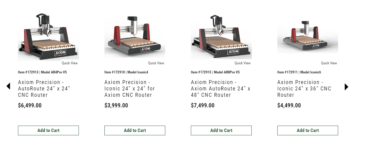

SVP писал(а): Да с какого перепугу вы взяли, что нормальный ЧПУ станок по дереву с расходом под метр должен 1.5к$ стоить ?
Откуда такие фантазии берутся в ценообразовании ?
Ну я собственно и пытаюсь понять минимально необходимые затраты, особенно в контексте того что у меня есть противоречивые данные о том что 1.5к это слишком дорого или слишком дёшево для станка с таким полем. Кроме того если просто прийти в столярную булошную то там меня буду радовать такими ценами на CNC:
axiom_shit.png (4215 просмотров) <a class='original' href='./download/file.php?id=184180&sid=1479c1188dd3cabbda88b78e4f7d9886&mode=view' target=_blank>Загрузить оригинал (165.65 КБ)</a>
и в свете этого у меня есть претензии к тезису "дорого значит хорошо".
SVP писал(а): Откуда это жлобство берется не понимаю.
Жлобство звучит как-то негативно. Я не вижу ничего плохого в нежелании переплачивать за то чем не будешь пользоваться. Давайте называть это здравым смыслом?

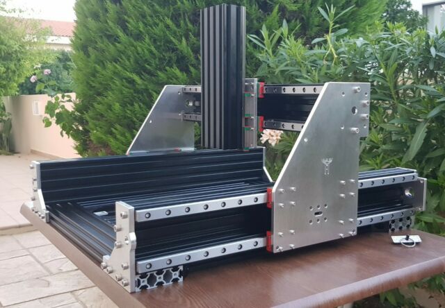

Я уже достаточно давно пользуюсь маленьким 3018 для всяких мелких декоративных элементов и я не могу сказать что у меня много к нему претензий. Я даже могу чётко сформулировать что меня не устраивает:
- невозможно нормально подключить к сборщику пыли и нужно очень часто и нудно чистить ШВП
- маленький размер поля и необходимость изголяться чтобы при супер маленькой рабочей области закрепить сток ещё хоть как-то
- реальная скорость на которой можно на черновую выбирать твёрдое дерево ну 300мм/м х 1мм х 3мм это край, если быстрее пропускает шаги. Степеры менять не хочу т.к. дальше, скорее всего, просто сломается пластмассовый держатель шпинделя.
Я вполне понимаю чего хочу - заявленные 1000мм/м х 2мм х 6мм от этого workbee меня устраивают и я понимаю какая это скорость.
Если это нереалистичная скорость - объясните пожалуйста почему, где слабое место? Если присрать к нему рельсы при сохранении размеров 1000х1500 вот таким образом:
s-l640.jpg (4029 просмотров) <a class='original' href='./download/file.php?id=184192&sid=1479c1188dd3cabbda88b78e4f7d9886&mode=view' target=_blank>Загрузить оригинал (56.45 КБ)</a>
https://www.ebay.com/i/254383287198
исправит ли это ситуацию?
