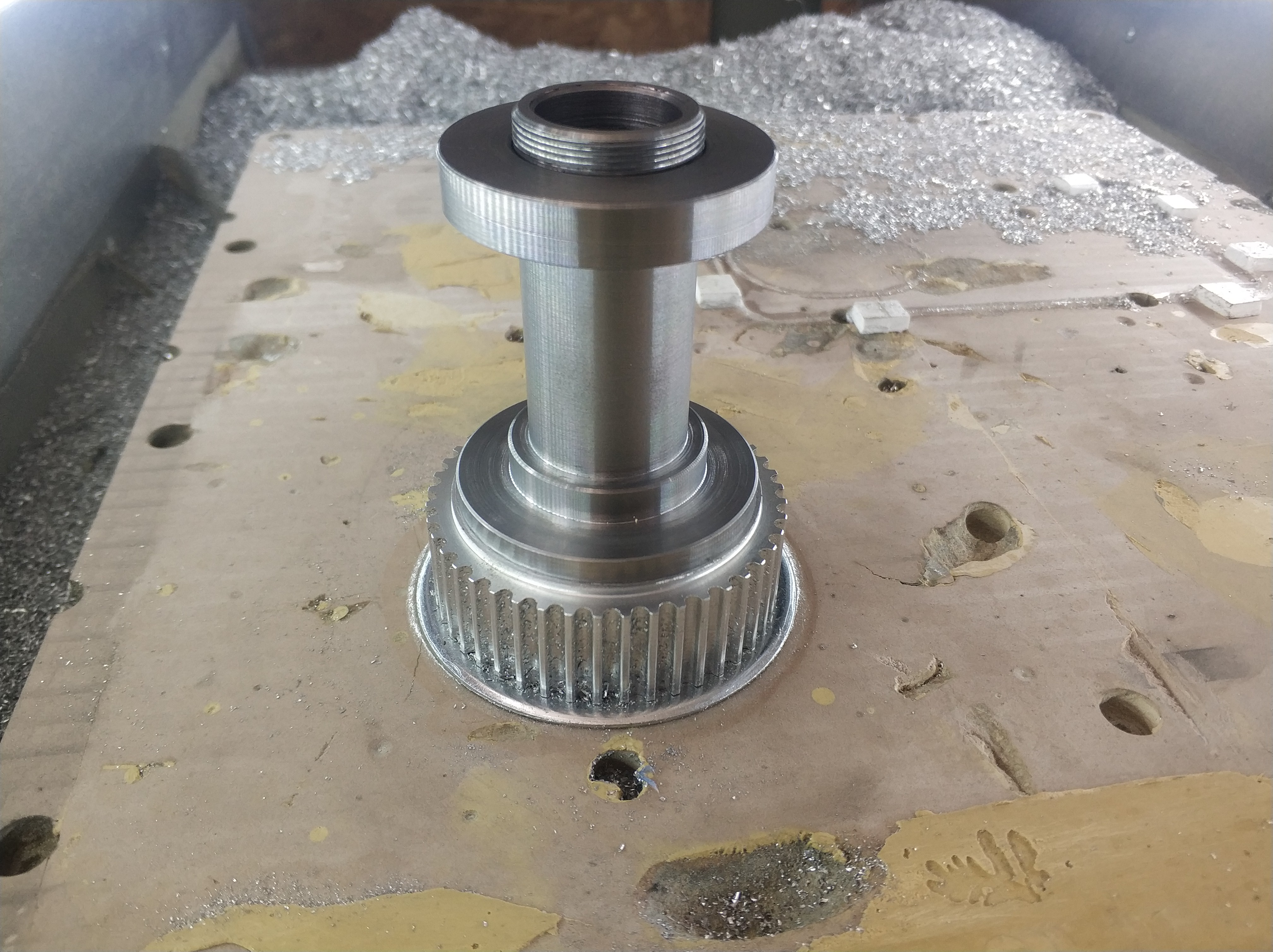

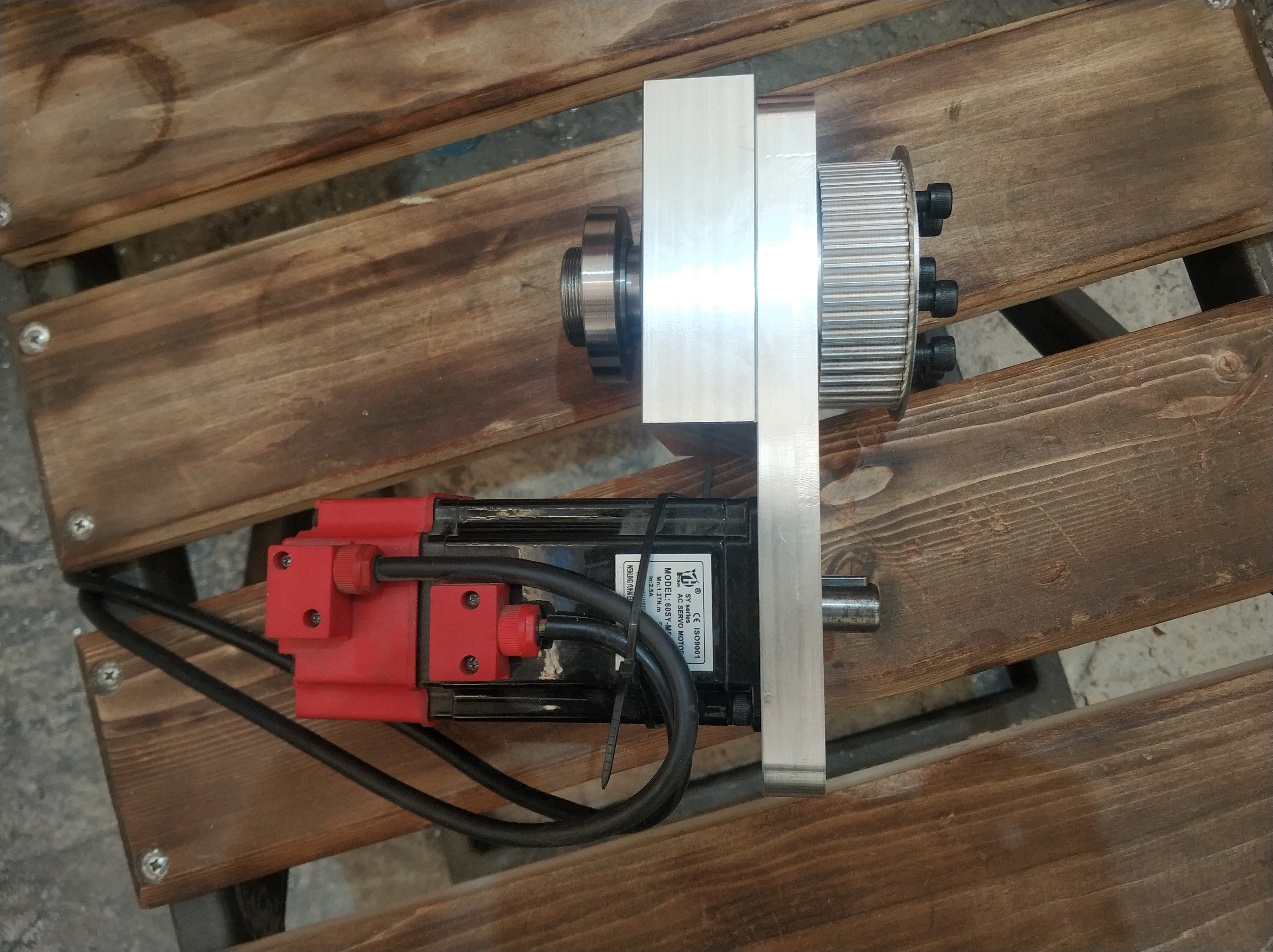

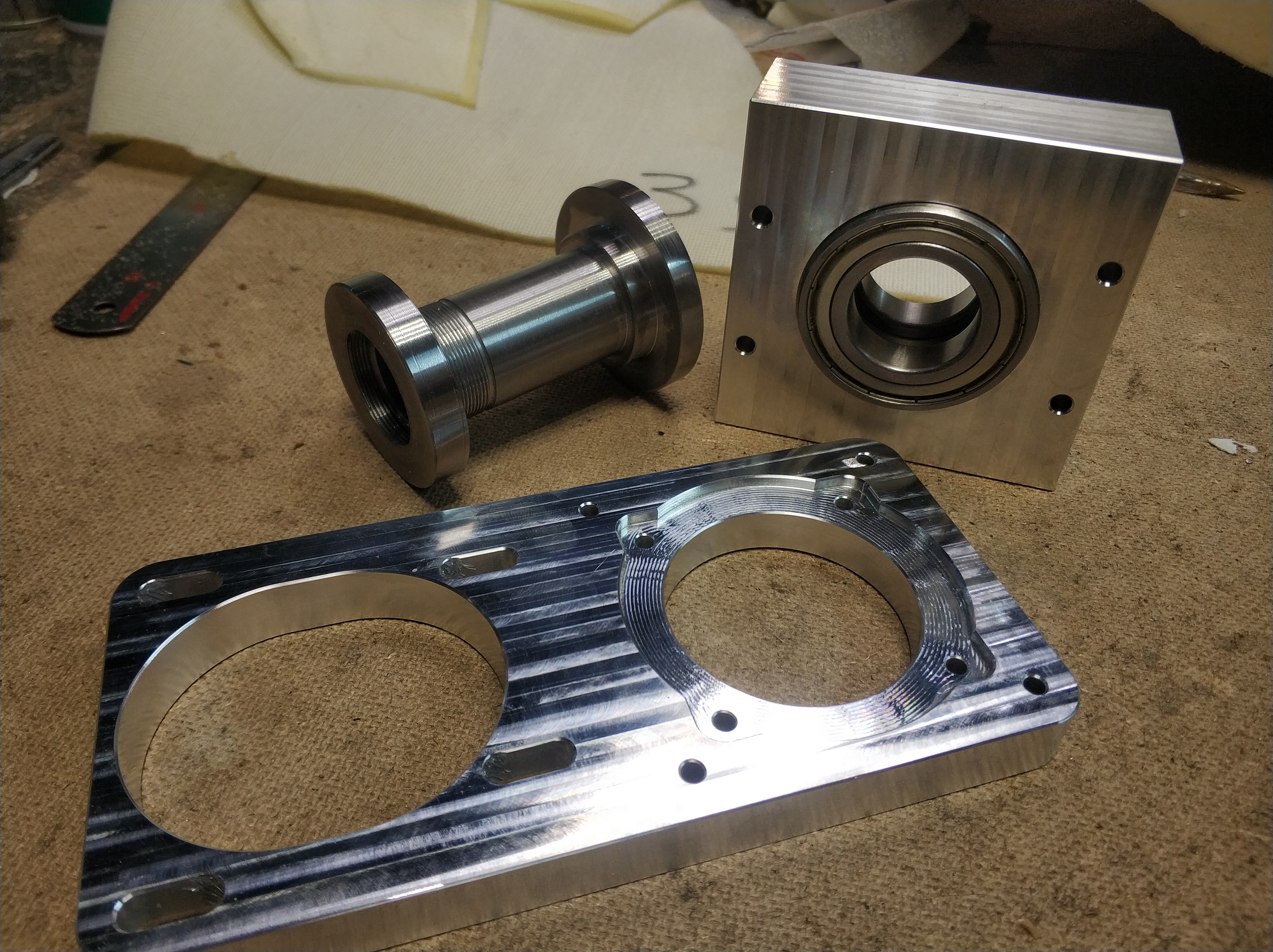

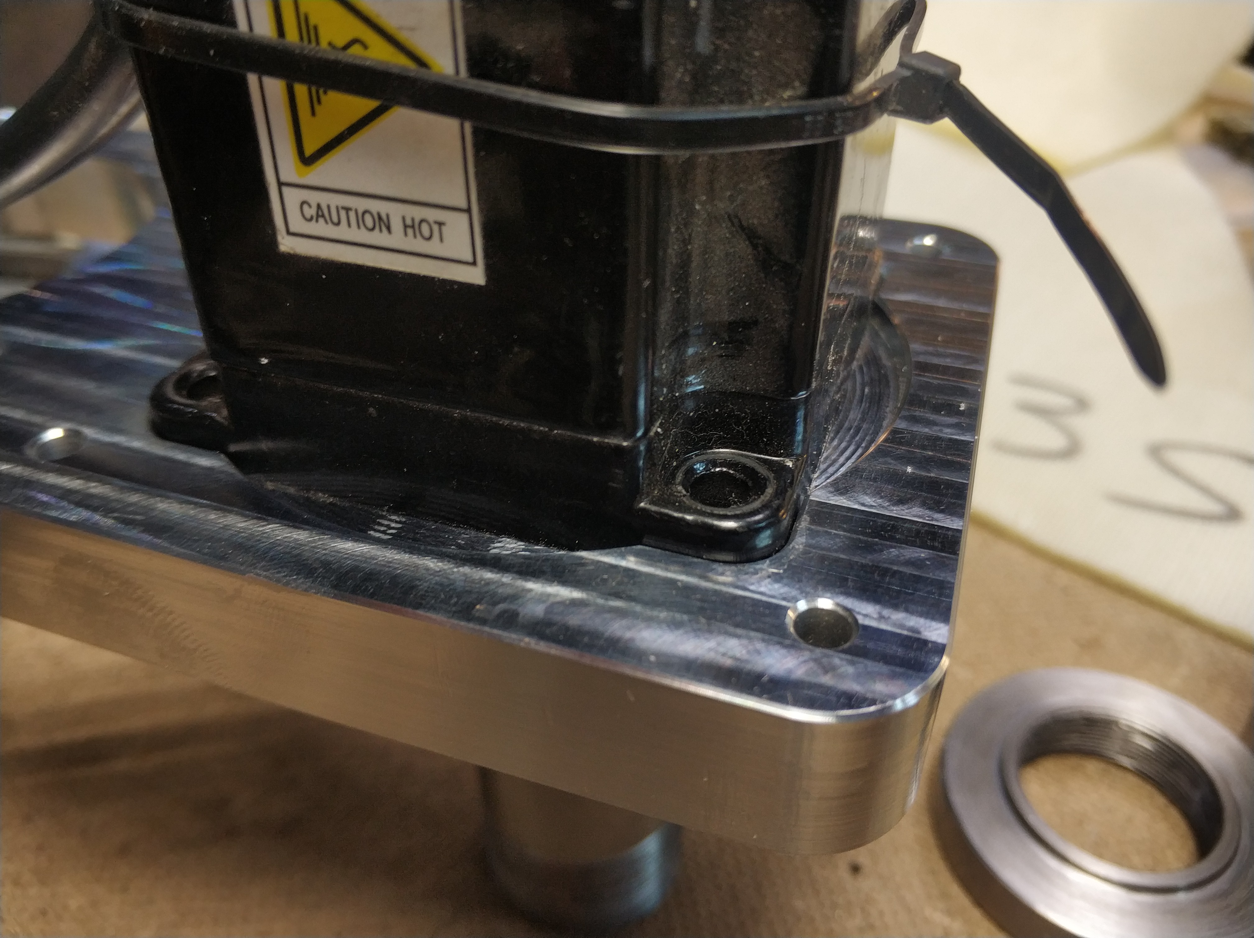

Небольшое продолжени к фото MGG, выточен вал с гайкой, и сделана пластина крепления мотора толщиной 15мм под два варианта моторов 24 и 34, можно и 23 сюда добавить, но чёт пока не стал заморачиваться, найти тарельчатые шайбы не оптом в Москве прям проблема какая-то, вроде нашли, жду завтра ответа,
шкивы будут скорее всего покупные, один который на мотор точно, да и второй думаю тоже, с нуля фрезеровать его как-то муторно.

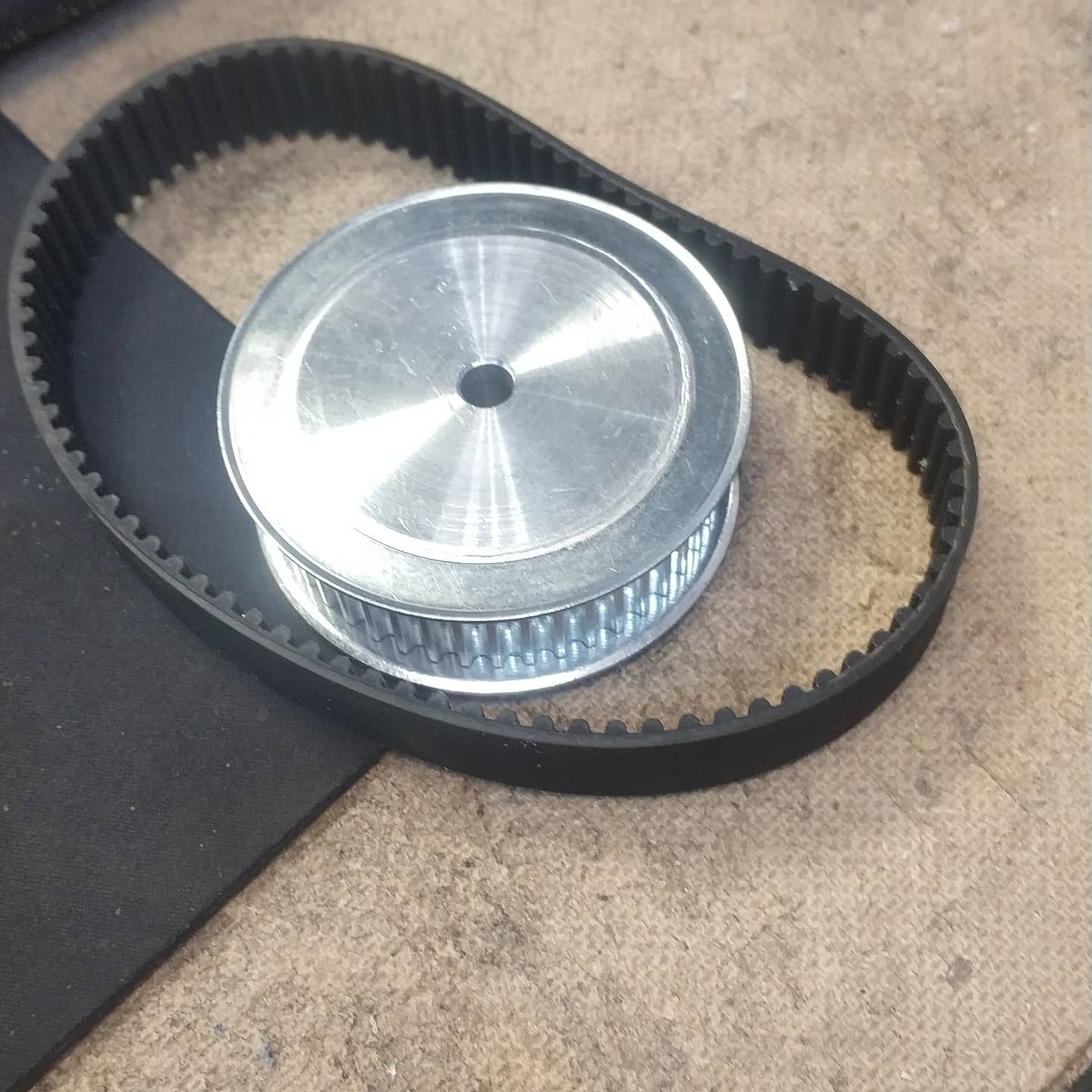

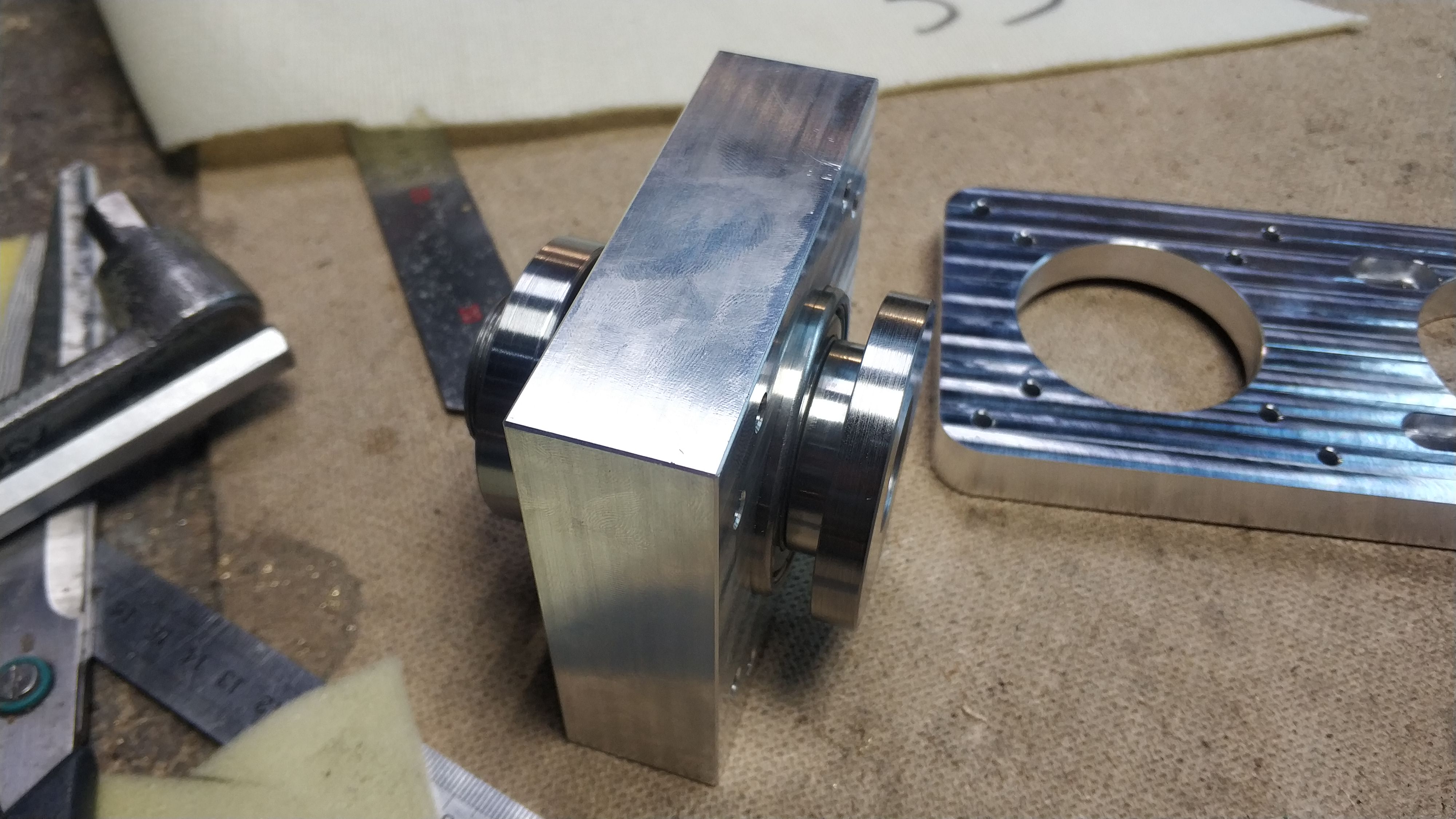

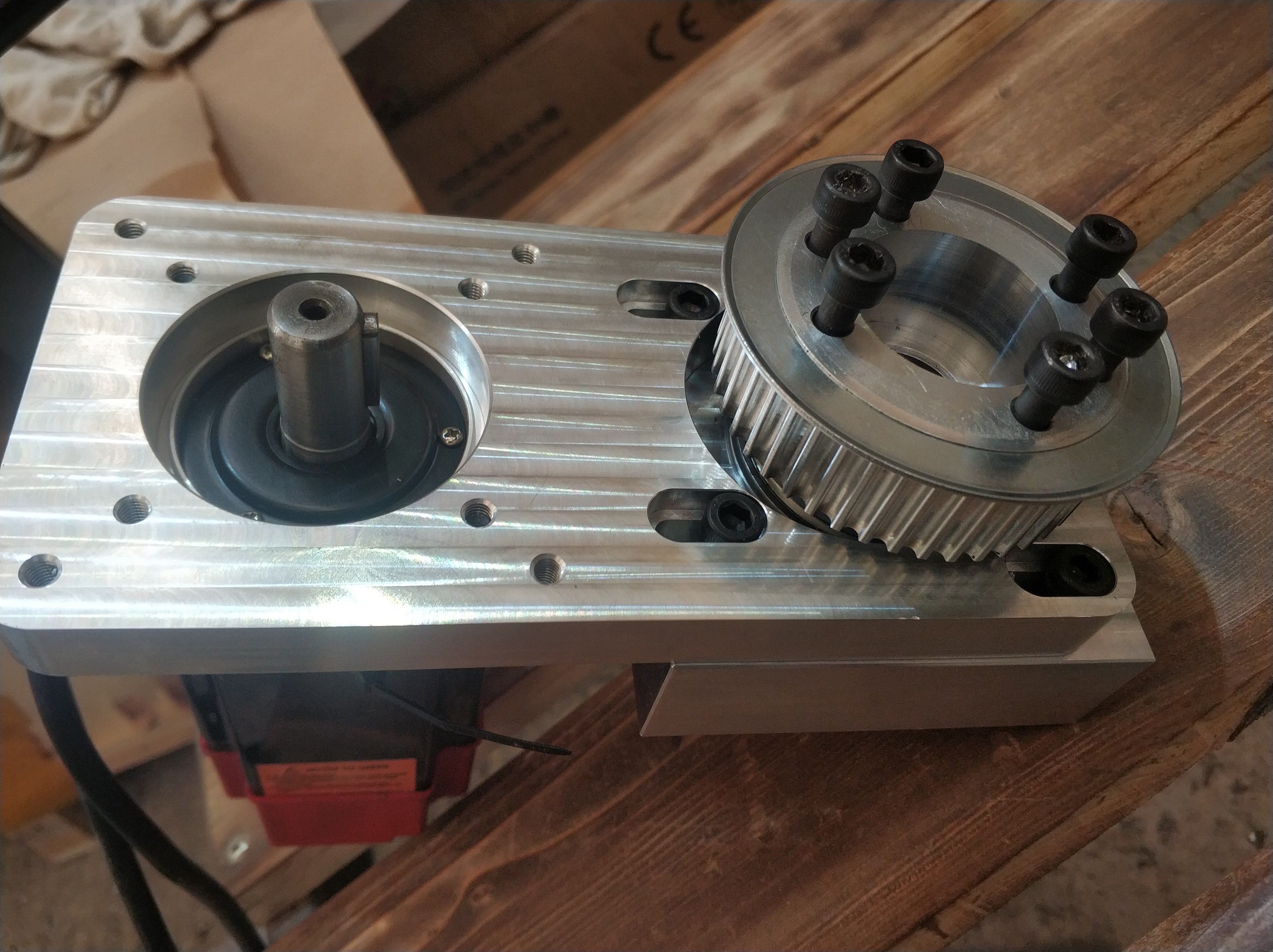

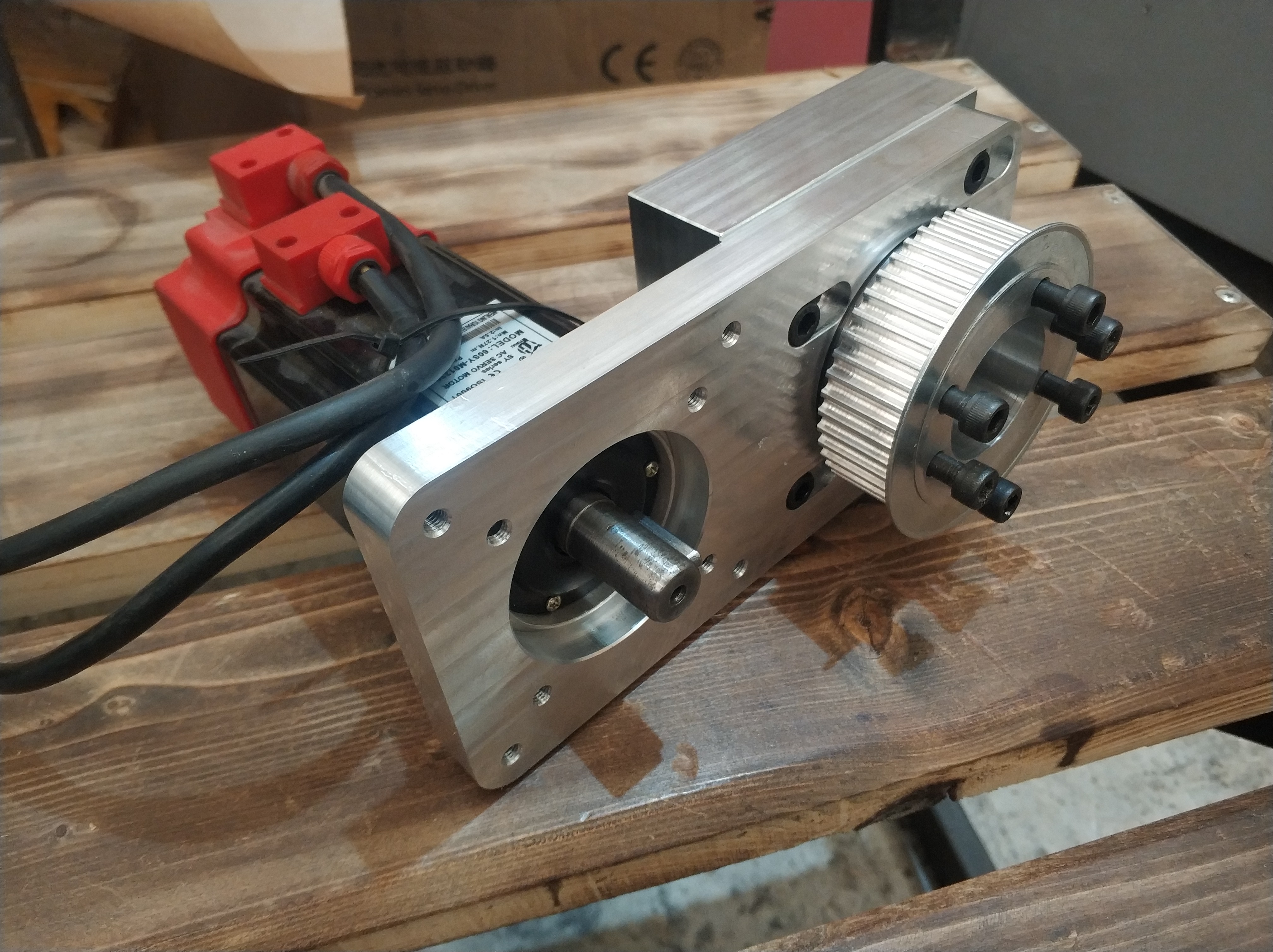

Апдейтик))) фото вчера вечером сделано, один шкив с ремнем вчера забрал, шкив доколхозил, ну и нарезал резьбы, и собрал чё есть, вроде ничего так, сегодня второй шкив забрал который на мотор, оба шкива на 45 зубов, с тарельчатыми пружинами в Москве прям печально все, так и не нашел где можно пару штук купить на пробу.

Не пойдет, а поедет))) доделали опытный образец, крутили 3000об/мин. Осталось причесать мелочи всякие.

С виду редукция 1:1. Как думаешь, мотору будет хватать силы крутить? на таком шкиве у него рычаг получается большой... если поставить 1:2 например, то мотору будет легче, тянуть будет мощнее, но вот скорость потеряет...
Че за мотор на видео?
Я тоже думал шкив поставить 1:1, но подумал, мотору будет тяжеловато...
Да и вопрос, как сильно надо ремень натягивать, есть простой способ на коленке натянуть, чтоб не много и не мало было...
Gestap
Сообщения: 890
Репутация: 1089
Re: Вращающиеся гайки
Сообщение Gestap »
Hugo, да редукция 1:1, мне кажеться мотору по сути пофигу на размер шкивов, я не в плане редукции, а в том смысле что если оба шкива одинакового размера, про рычаг я тебя не понял, оба шкива 45зубов, сначала тоже думал на мотор 30 зубов поставить, но все уперлось в наличие ремня нужной длинны в продаже, ну и чето подумали что редукция в принципе не нужна, так что пока так,
Серва юхай 400ватт.
Ремень натянут просто на сколько руками получилось без всяких подручных средств.

Hugo писал(а):Да и вопрос, как сильно надо ремень натягивать, есть простой способ на коленке натянуть, чтоб не много и не мало было...
я натягивал деревянным клином между мотором и корпусом. только не надо со всей дури забивать. нежно надо )

Gestap писал(а):про рычаг я тебя не понял, оба шкива 45зубов
представь на секунду, что поставить на мотор шкив диаметром 1 метр и второй шкив - тоже 1 метр диаметром... вроде редукция 1:1, но мотор уже не будет справляться с раскручиванием шкивов... так-же с тормозом и инерцией... Я в этом ключе говорю. Может я конечно и не прав, но мне так кажется. Маленький шкив мотору провернуть в разы легче. ИМХО

это момент инерции называется.
по сравнению с ШВП которую цепляют к сервам, шкивы можно сказать нет ничего.
а вот груз который будет эта гайка таскать - другой вопрос. может и тяжело быть 400вт моторчику без редукции.

Hugo, ну если на такой моторчик поставить шкив диаметром метр, я соглашусь что ему а разогнаться и остановиться будет тяжело)))
А в габаритах этих шкивов мне кажеться особо ничего не измениться, так как не сильно большая разница в диаметрах будет.

frezeryga писал(а):такие гайки ставят на скоростные станки потому редукция тут ненужна.
Если 3000 оборотов в минуту крутится мотор и при редукции один к одному, на на швп с шагом 10 мм, скорость будет 30.000 мм в минуту... на такой скорости натянутый винт швп будет идти в расколбас от резонанса, я у себя попробовал, уже 15000 мм минуту, для вращающихся гаек, скорость по ощущениям очень высокая.... представляю, если будет два раза быстрее ... страшно стоять рядом
То есть, по моему мнению скорость выше 15000 мм в минуту уже перебор для гаек, она не нужна и можно эту ненужную скорость переправить в мощность, то есть сделать редукцию со шкивами, мощность будет больше а скорость меньше, а то просто использовать не будут эту скорость...

Ещё, для вращающихся гаек нужно обязательно делать защищающий кожух, например из пластмассы, чтобы когда стоишь около станка и что-нибудь придерживаешь, когда станок работает, чтобы одежда не попала в гайку на шкив и не намотало...

Hugo, если поставить винт с шагом 10, сделать редукцию 2/1, то мощности нигде не прибавиться, и точность будет похуже. В этом может канешн есть здравый смысл, может винт с шагом 10 расколбашивать будет меньше.
Да и на таких скоростях все равно работать не будеш, это по большей части для холостых переездов хорошо.

Gestap писал(а):Hugo, если поставить винт с шагом 10, сделать редукцию 2/1, то мощности нигде не прибавиться, и точность будет похуже. В этом может канешн есть здравый смысл, может винт с шагом 10 расколбашивать будет меньше.
Редукция два к одному увеличивает силу в два раза и уменьшает скорость тоже в два раза, И точность позиционирования тоже должна возрасти в два раза

Hugo писал(а): Какой вариант самый идеальный для таких вращающихся гаек?
Давно это было уже всех деталей не помню....
У разных ремней , разный минимальный радиус изгиба. Я бы выбрал какой то ремень и там отталкивался какой ролик ставить на мотор.
Где то на форуме есть ссыль от Михаила, там табличка где указаны минимальные диаметры шкивоф и максимальные скорости вращения
Для штд 5 вроде минималка 20 зубов для 3000об мин, но точно не помню
Если скорость занижать, то я тоже за редукцию
