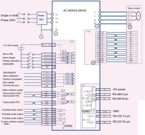

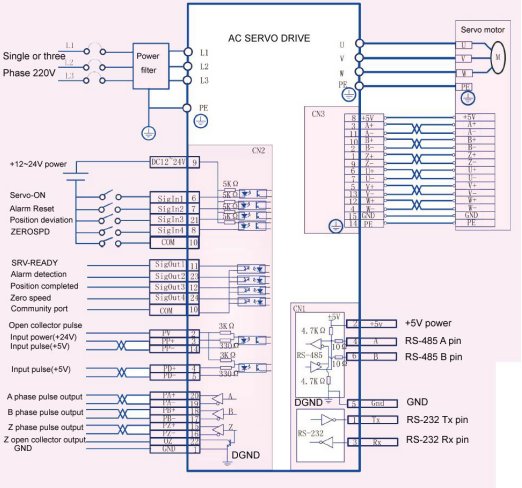

Была мечта купить aasd-15A + 80st-m02430 за 110 евро комплект. Но видать не судьба, шаговик оказалось наше все.
Попробую спросить китайца :D возможно ли как то связать между собой aasd-15A там есть разъемы RS485 и RS232, но для каких они целей :thinking:
А нельзя завести с одного мотора энкодер на два сервопака ?
aasd-15A (2929 просмотров) <a class='original' href='./download/file.php?id=182967&mode=view' target=_blank>Загрузить оригинал (59.72 КБ)</a>
aasd-15A

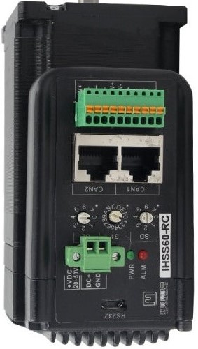

Так на ваших серваках как бы присутствует интегрированная шина CANopen 485 или это не он ?
Untitled_005.jpg (2849 просмотров) <a class='original' href='./download/file.php?id=182981&mode=view' target=_blank>Загрузить оригинал (53.03 КБ)</a>

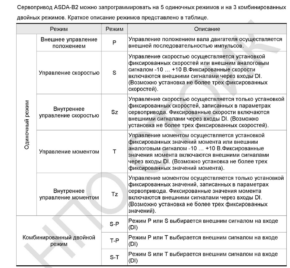

Re: Вопрос к Гуру по сервомоторам Leadshine
Umnik писал(а):Я веду к тому, что если мы хотим завести ОС от сервы в ЧПУ, то должны серву переключить в режим управления скоростью, при этом ЧПУ рулить будет сервопаком по аналогу, а контур положения "переедет" в ЧПУ, в серве останется контур скорости и контур тока.
Скорость можно задать аналогом +-10в и степами. И при степах если завести в ОС в ЧПУ, нужно будет ПИД настраивать в ЧПУ.

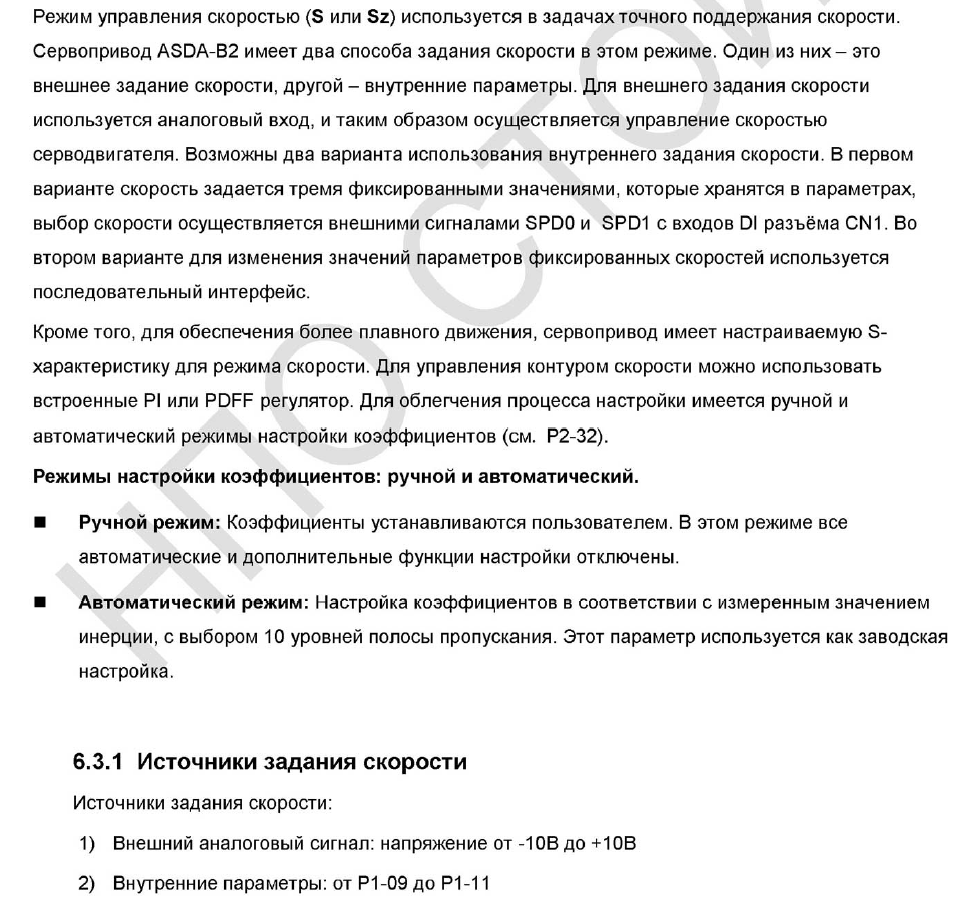

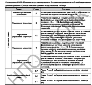

aftaev писал(а):Скорость можно задать аналогом +-10в и степами. И при степах если завести в ОС в ЧПУ, нужно будет ПИД настраивать в ЧПУ.
Похоже, по крайней мере дельты В2 серии умеют рулить скоростью тока по аналогу....
2020-06-21_191738.png (2816 просмотров) <a class='original' href='./download/file.php?id=182992&mode=view' target=_blank>Загрузить оригинал (384.02 КБ)</a>
2020-06-21_192126.png (2816 просмотров) <a class='original' href='./download/file.php?id=182993&mode=view' target=_blank>Загрузить оригинал (342.44 КБ)</a>

Umnik писал(а):Похоже, по крайней мере дельты В2 серии умеют рулить скоростью тока по аналогу....
Нет. Повторюсь: скорость - это частота импульсов step. Никто не помешает ЧПУ/контроллеру подавать на вход сервы импульсы с конкретной частотой не считая их количество. :)
Только для нормального управления нужно будет "деактивировать" ПИД по позиции внутри сервы. Некоторые сервы емуют для этого специальный параметр, в ином случае придётся обнулить все коэф. внутреннего ПИД кроме Kp - его нужно выставить в 1 или попробовать немного больше, определяется опытным путём.

Сергей, т.е. на практике мы что делаем?
Оставляем серву в режиме управления положением или переводим таки в режим управления скоростью?
какой режим указываем в настройках - "P" или "S"?
Umnik писал(а):какой режим указываем в настройках - "P" или "S"?
Можно и на Р и на S. Если взять Lcnc для примера, то это зависит какие платы МЕСА используются. В качестве задания скорости будет выдаваться аналог или степ/дир.
