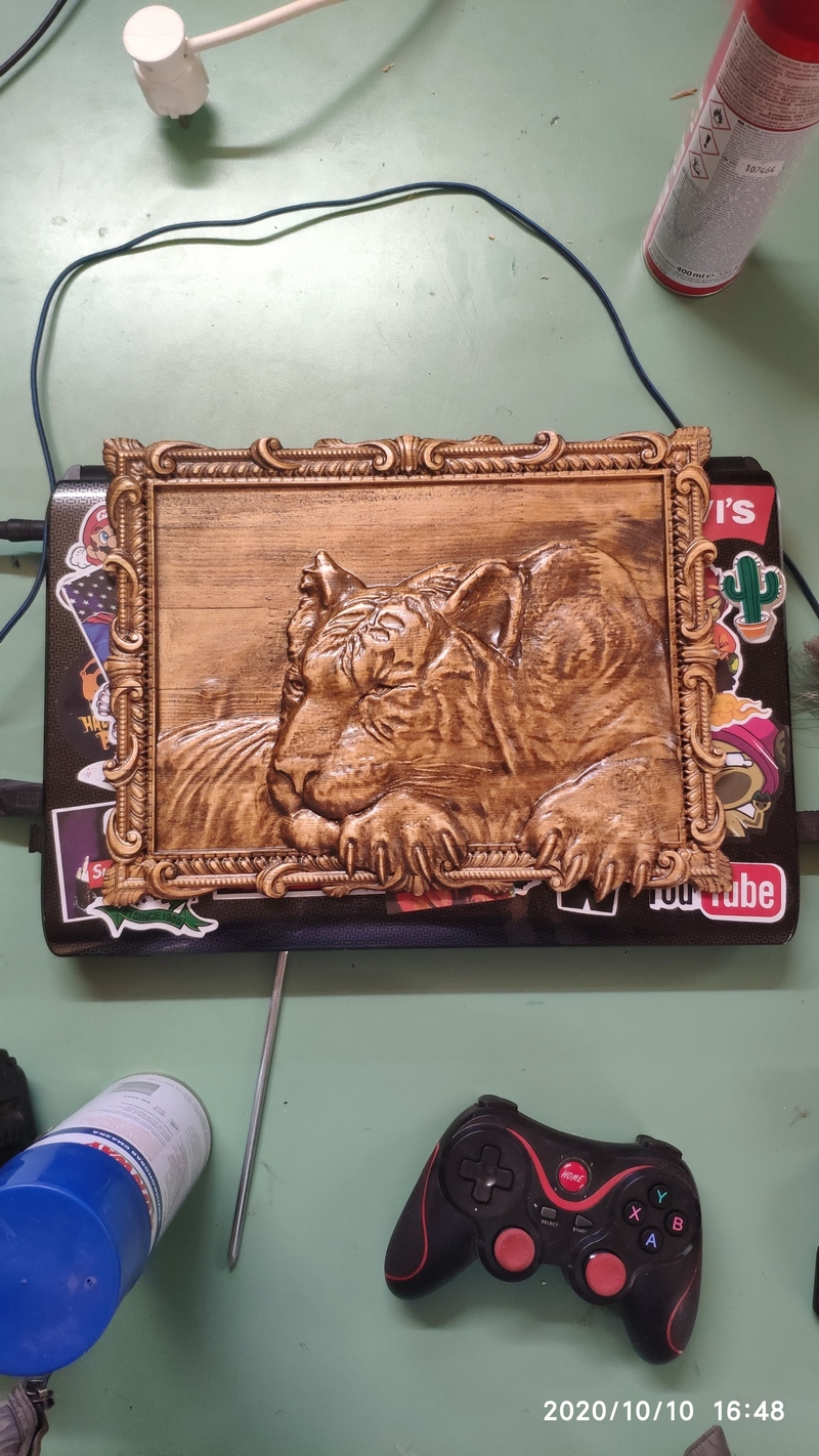

Погонял рельеф, правда на сосне мебельный щит, да еще ламели срощенные зубчато, для оценки на пропуски, так как провода у меня обычные ПВС не экранированные. Раньше они лежали абы как, может наводок не было, сейчас то в кабель каналах. Но все прошло без проблем. Панно 250*300, коническая R0,5., шаг 0.12 (растра не видно) Подача и 3000 мм/мин ставил, но реальная за счет рельефа не поднималась где то до 2300-2400. 5 с небольшим часов по времени.

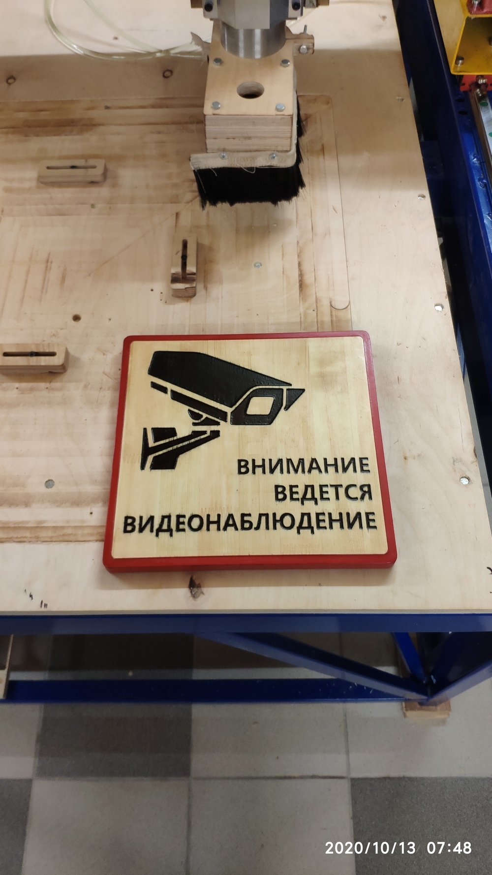

Резанул себе табличку, но черная краска в баллончике заканчивалась и получилось, что много жижи выпрыснулось и края сильно пропитались , потекли. Либо надо после фрезеровки перед покраской лаком проходить, чтоб дерево не впитывало краску

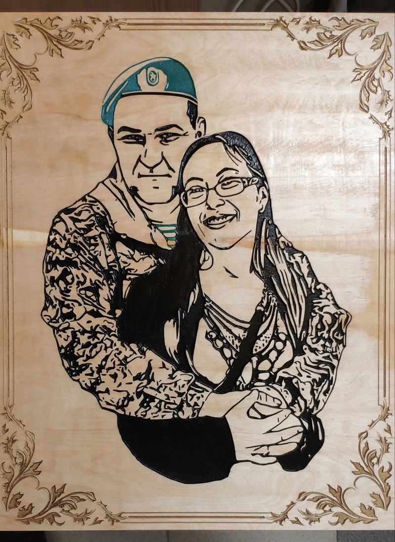

ЧПУ шник в доме, горе в семье ))). Сделал дочери фрезеровку по фото, жена говорит не вздумай меня. Сказал будет плохо вести - сделаю. Подумал ну что ж контенту пропадать то.

Так лучше?
P2d1s0pGBMw.jpg (4047 просмотров) <a class='original' href='./download/file.php?id=187926&mode=view' target=_blank>Загрузить оригинал (256.34 КБ)</a>
IMG_20201026_185707.jpg (4047 просмотров) <a class='original' href='./download/file.php?id=187927&mode=view' target=_blank>Загрузить оригинал (466.89 КБ)</a>

erygin26 писал(а): ↑23 окт 2020, 12:03 ЧПУ шник в доме, горе в семье ))). Сделал дочери фрезеровку по фото,
Что за софтина преобразовала фото в контуры?

a321 писал(а): ↑11 ноя 2020, 11:02
Да оказалось все не так просто, фотошоповские фильтра не подошли или я не умею их готовить, вначале помучал фото андроидовской программой Picsart, там был фильтр мультяшный, в принципе он контура набросал, потом в фотошопе черно-белое, очистка мусора, где то что-то подрисовать, убавить, упростить. А потом все в корел, трасировка абрисом и он мне вектор набросал, удобно , что в кореле поиграться можно со сглаживанием , деталировкой векторов и в итоге какую-то упрощенную фотографию получить, типа а-ля карикатура или плакат. Потом узнал про Halftone, да он позволяет градации серого сделать путем точками , линиями переменной глубины. Да почти 100 проц схожесть, но нет такого контраста и стиля изображения.

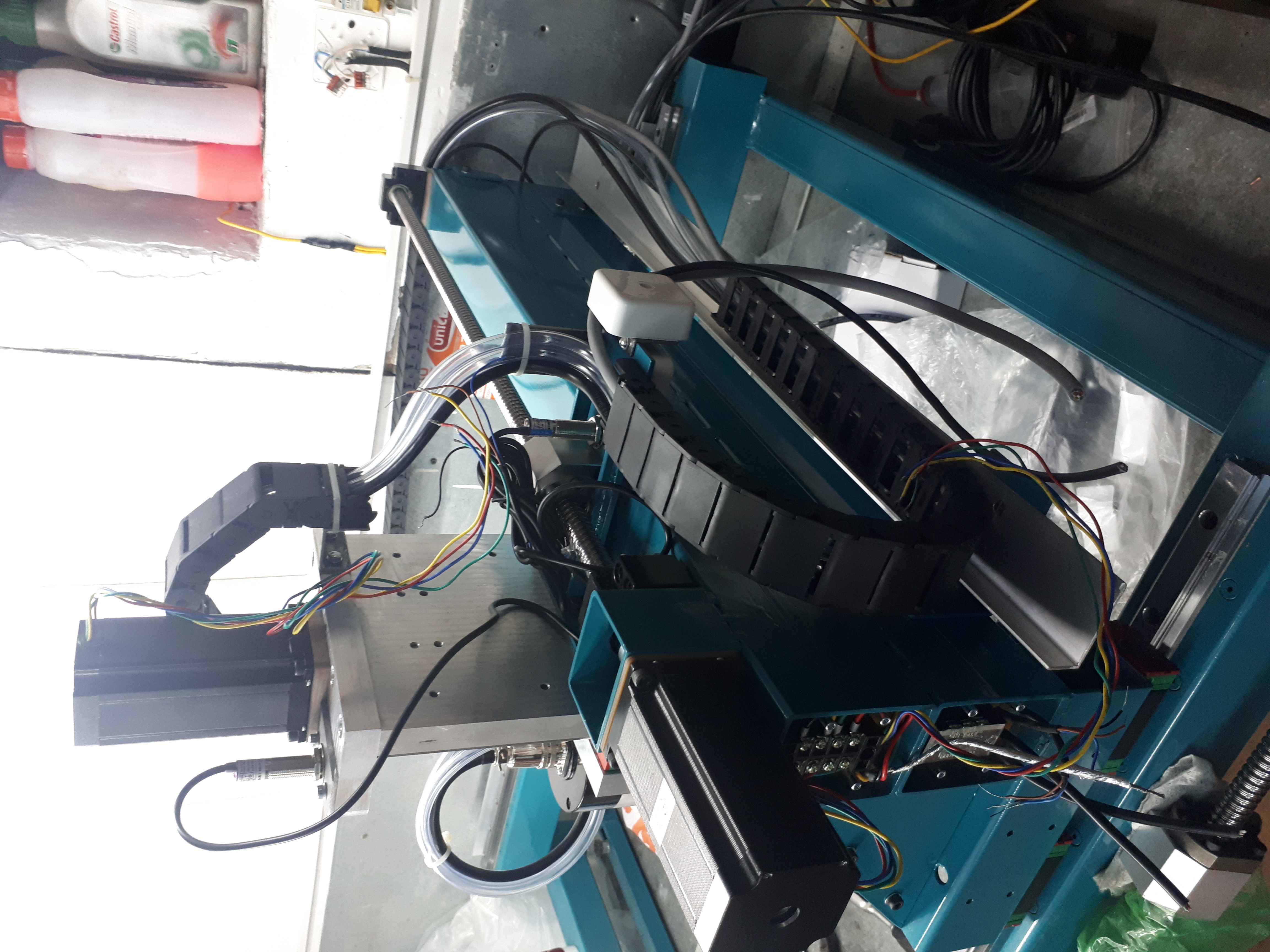

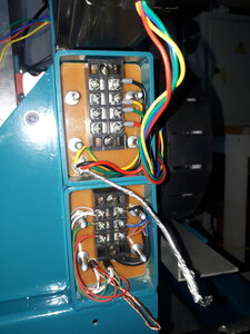

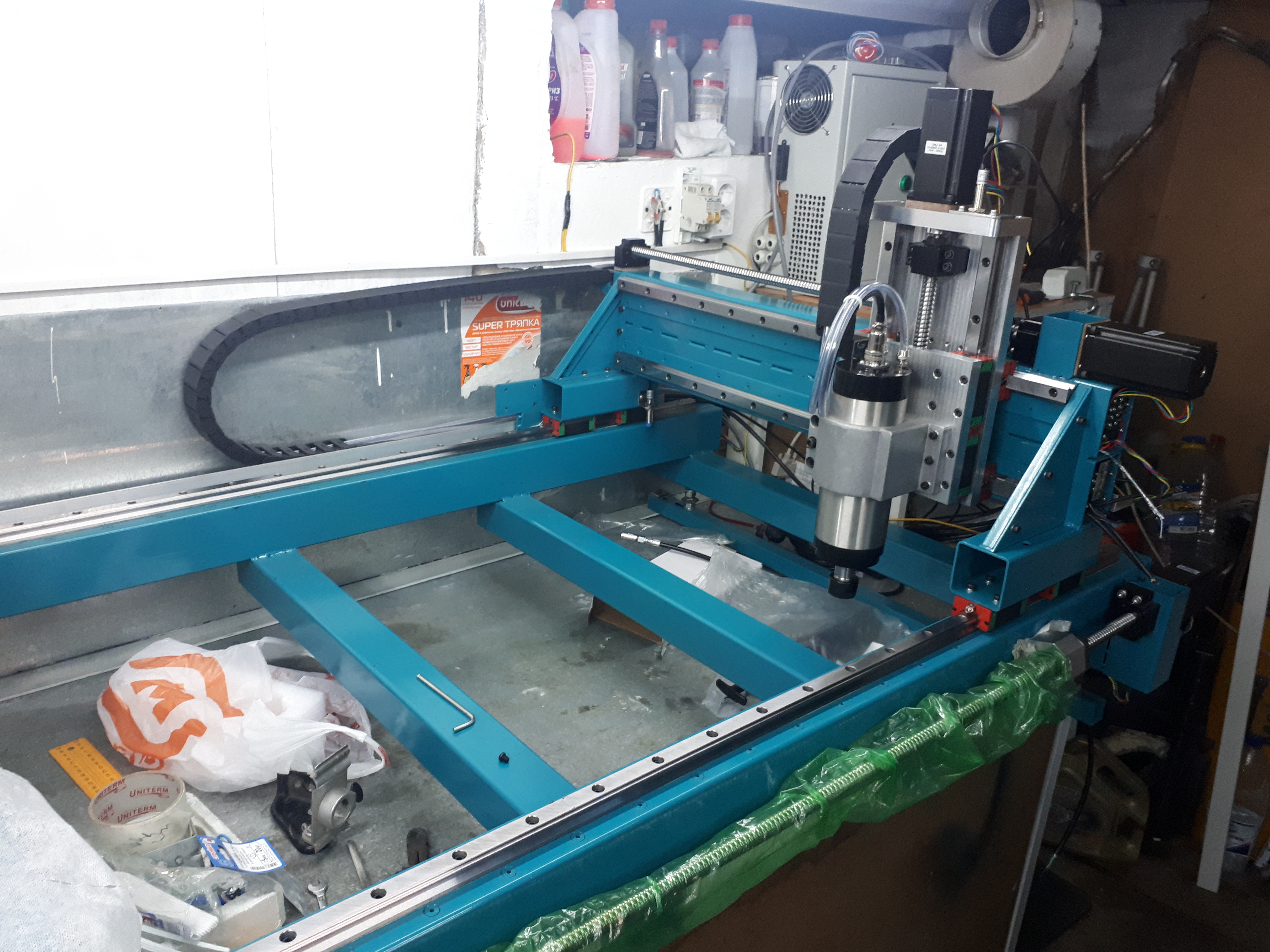

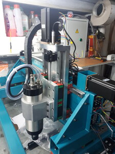

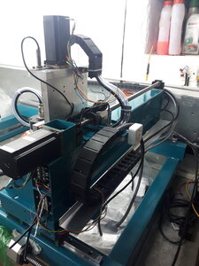

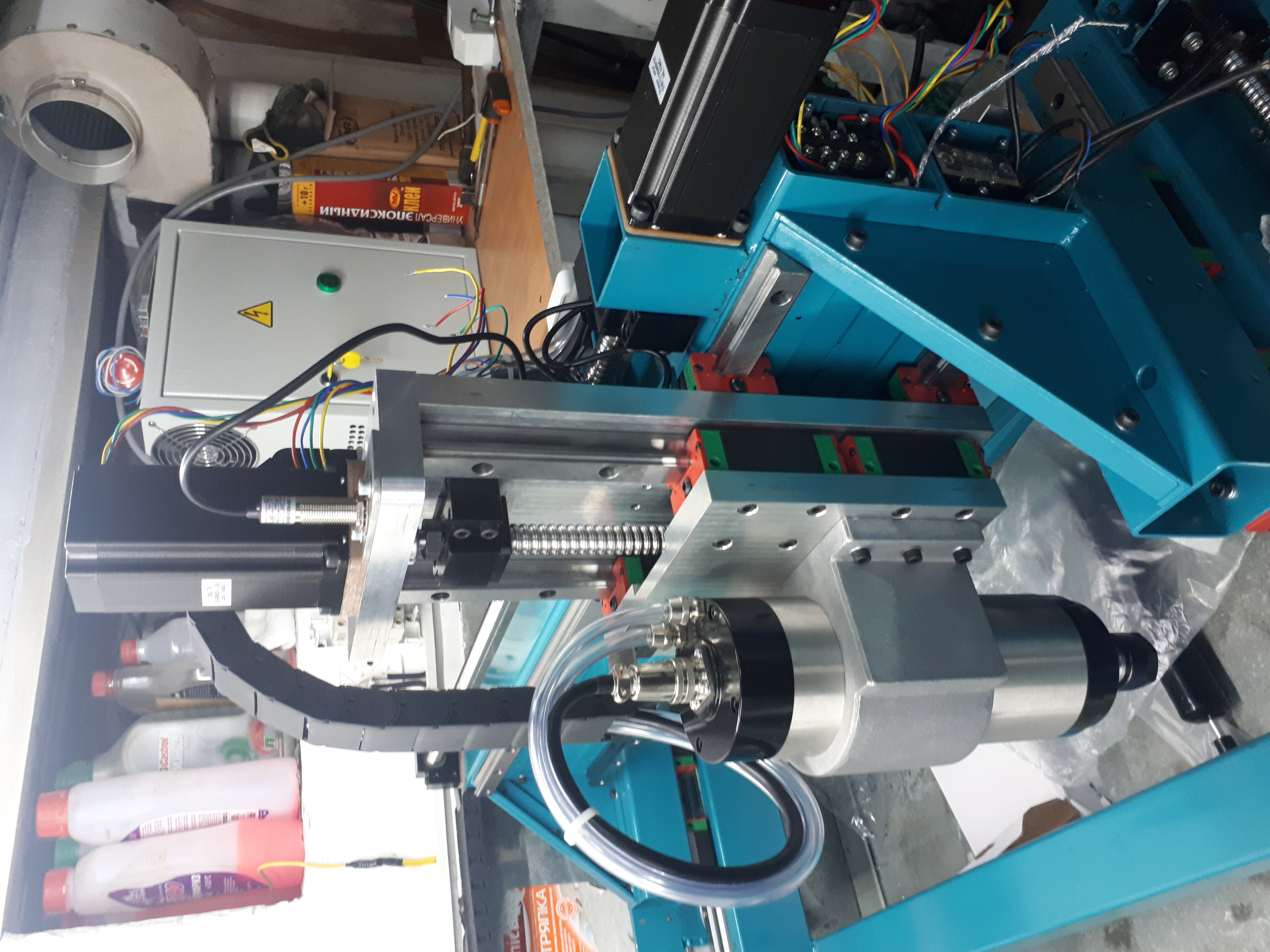

Приветсвую, наблюдаю за каналом на Ютуб, и строю свой станочек в гараже, вот решил показать свое творение из профильной трубы 80х60 и 60х60 3мм стенка, по рельсам размеры 1200х750х300, впервые на этом форуме, ничью конструкцию не копировал, делал все как задумал сам, возможно будут какие то советы по улучшению конструкции, кто чего может сказать исходя из опыта? Несколько фоток прилагаю.
20210213_145453.jpg (3268 просмотров) <a class='original' href='./download/file.php?id=192323&mode=view' target=_blank>Загрузить оригинал (4.21 МБ)</a>
20210213_145515.jpg (3268 просмотров) <a class='original' href='./download/file.php?id=192325&mode=view' target=_blank>Загрузить оригинал (4.07 МБ)</a>
20210213_145528.jpg (3268 просмотров) <a class='original' href='./download/file.php?id=192326&mode=view' target=_blank>Загрузить оригинал (4.82 МБ)</a>
20210213_145608.jpg (3268 просмотров) <a class='original' href='./download/file.php?id=192327&mode=view' target=_blank>Загрузить оригинал (4.47 МБ)</a>

Мне в моем и вашем не нравятся проставки под портал, по сути от продольных усилий портала сопротивляются 2 листа металла 3 мм толщиной, я решил их заменить на алюминий. Интересно расположение швп на портале.
KoxCustoms
Сообщения: 3
Зарегистрирован: 15 фев 2021, 14:54
Re: Хоббийный по дереву на 1200*900*300 еще не сделал
Сообщение KoxCustoms »
erygin26 писал(а): ↑16 фев 2021, 11:37 Мне в моем и вашем не нравятся проставки под портал, по сути от продольных усилий портала сопротивляются 2 листа металла 3 мм толщиной, я решил их заменить на алюминий. Интересно расположение швп на портале.
Да, я тоже об этом думаю, успокоил себя мыслью что сделаю вставки-заглушки из 17мм алюминия, которые закреплю с 3-х сторон, 6-ю болтиками м5, надеюсь это усилит конструкцию. Расположение швп на портале обусловлено тем что по задумке надо было сделать довольно крепкую балку портала свареную из 2-х труб 80х60, на которые через каждые 6см в 2 ряда закрепил потайными болтиками м5 прочностью 10.9 класса, полоску 50х5, и посадил всю полосу на эпоксидку, потом отдал эту балку всю в контору где шлифуют гбц для грузовых авто, вот там мне шлифанули эти закрепленные полоски в одну плоскость, если бы оставил промежуток между балками колструкция была бы более хлипкой и не поддалась бы шлифовке, а поднимать рельсы утолщать конструкцию не хотелось, да и профильные трубы кроме промежуточной сварки снаружи стянул между собой дополнительно болтами м8, а с торцов труб на углублении 3 см приварил усиливающие вставки, в которых сделал отверстия под проводку и сделал в них отверстия с резьбой м4 что бы потом закрппить на текстолитовой площадке клемники для расключения проводки, варил все проволочным полуавтоматом, с охлаждением каждой точки сварки что бы как можно меньше увело металл.

KoxCustoms писал(а): ↑ Да, я тоже об этом думаю, успокоил себя мыслью что сделаю вставки-заглушки из 17мм алюминия, которые закреплю с 3-х сторон, 6-ю болтиками м5, надеюсь это усилит конструкцию.
Думаю добавит жесткости точно. Вы себе делаете? Есть куда его использовать?
