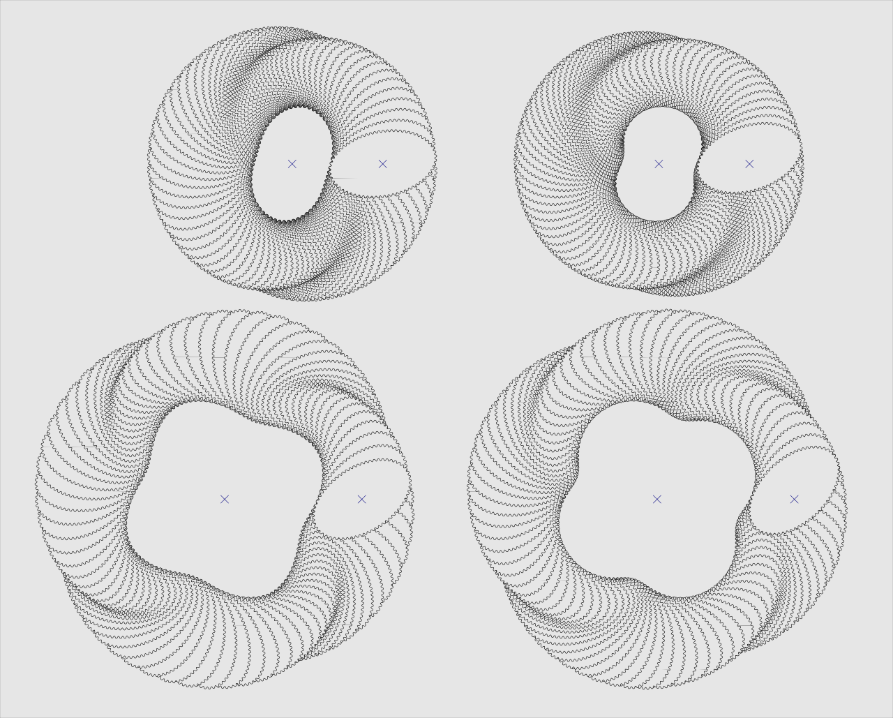

Странные шестерни, прогу бы или плагин
Семён
Re: Странные шестерни, прогу бы или плагин
Передаточное число наверное будет пропорциональна площадям фигур, приведенных к площадям окружностей. Т.е вычисляем площадь фигур, приводим в эквивалентные площади окружностей, вычисляем периметр приведенных окружностей и передаточное число. Таким образом можно вычислить и элементарные пути, скорости и ускорения в периоде оборота.
Можно ведь нарисовать второй контур зубьев (на мастер контуре) и вписать в него любые зубья с неотрицательными углами. После этого на втором контуре отобразить по пятнам контакта ответные зубья.

.....Блин, третий день об этом думаю, но никак все в мозг не укладывается
Сейчас все выгдялит так:
Перемещаем ведущую шестеренку по окружности, и поворачиваем ее на нужный угол. Шаг перемещения и угол - равномерны на всем протяжении.
Но если мы начнем перемещать или поворачивать ее в зависимости от локального радиуса, то период может не сойтись и в конце окружности мы окажемся в неправильной фазе поворота или промахнемся мимо конца окружности и залезем на следующий период.

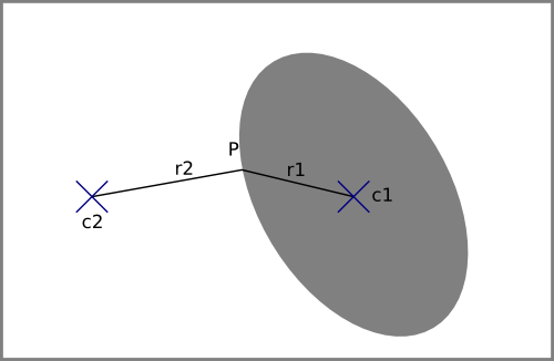

Хмммм сделал....
Но все равно в ведомой шестеренке "фасолевость" наблюдается, хотя, уже заметно меньше. Наверное не правильно рассчитываю коэффициент:
1. Находим на ведущей шестеренке ближайшую точку к центру ведомой (P).
2. Коэффициент отношения скоростей вращения беру равным k= r2/r1. Вот код самого расширения. Для включения неравномерного вращения нужно поставить Turning speed depends on local radius.
PS в конце работы выдает значение параметра K. В идеальном случае K должен быть равен 1.

Сделал автоматический поиск оптимального расстояния.
Правда работает не быстро, т.к. рассчетов много. У меня шестеренку из 355 узлов с 400 копиями считал около 4 минут...
Вот результаты, слева с изменяемой скоростью и автоматическим вычислением растояния между центрами шестеренок, справа с тем же расстоянием, но с постоянной угловой скоростью: И, соответственно, само расширение:

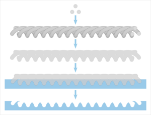

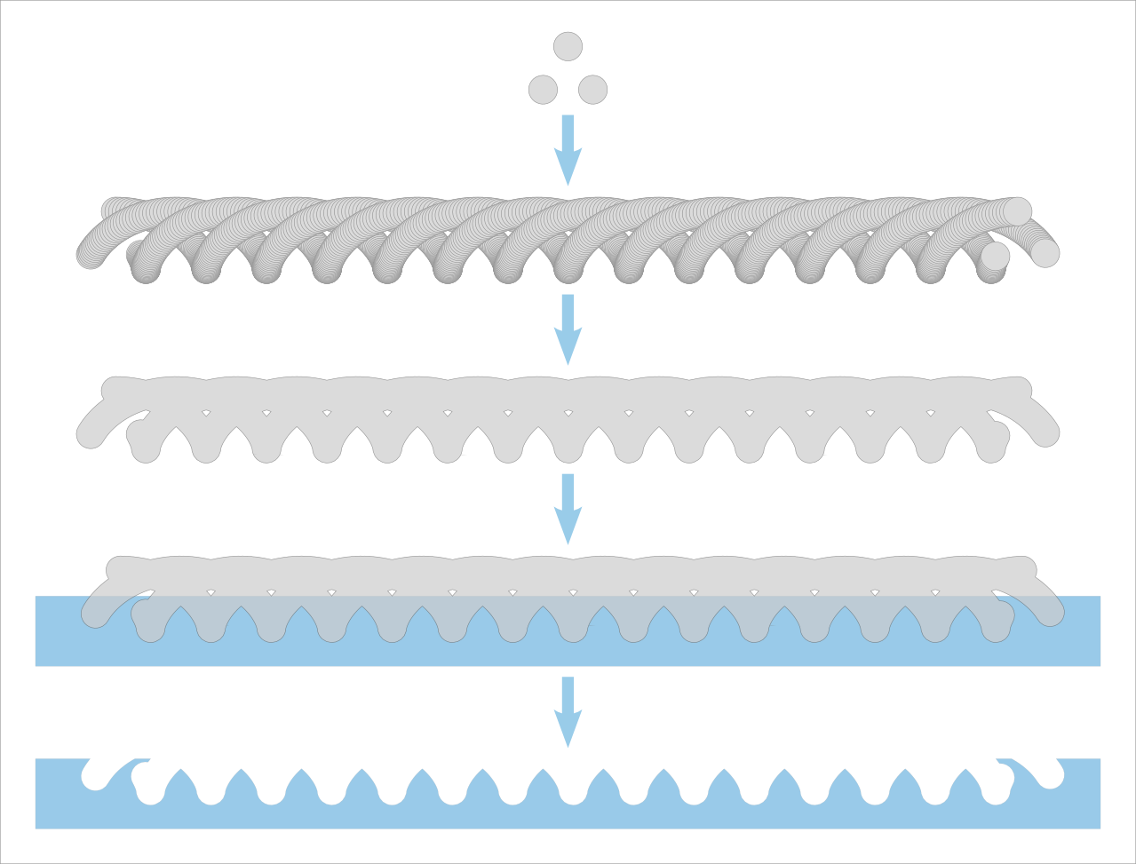

Сделал генерацию рейки для шестеренки. Для нее пока нет неравномерного движения, из локальных радиусов. Но основная задача - делать рейки для нормальных, равномерных шестеренок.
Чтобы сделать рейку выбираем Linear Gear и задаем количество оборотов.
Внимание, если количество оборотов большое, то лучше сначала сделать небольшой кусок рейки и затем его размножить. Если создавать всю рейку стразу, Inkscape может начать тормозить из-за большого количества объектов, которое равно (количество копий)*(количество оборотов).
Вот пример создания рейки для шестеренки из подшипников: А вот и само расширение:
