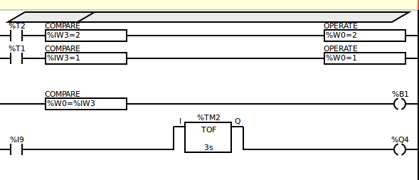

Re: Gmoccapy добавление своих кнопок
Добавлено: 03 май 2020, 21:47
sergeybur писал(а):Я могу сделать несколько файлов и указать их в соей конфигурации.
нет.
файл ладдера - один.
но секции можно делать отдельные на каждую логическую часть схемы.
вот в этом окошке(обведено на скрине)
Выделение_199.png (3636 просмотров) <a class='original' href='./download/file.php?id=180842&mode=view' target=_blank>Загрузить оригинал (286.56 КБ)</a>
на скрине версия ладдера ,которая запускается без емс
очень удобно
