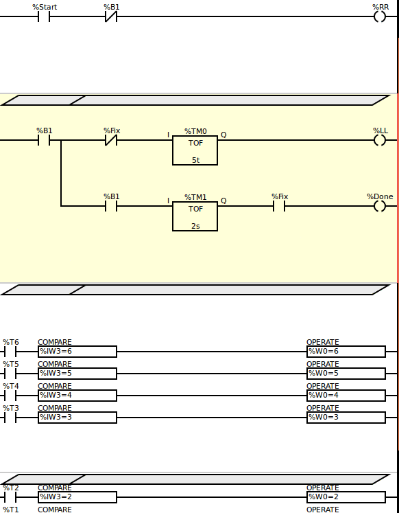

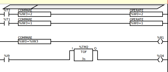

смена для токарника
net tool-number     iocontrol.0.tool-prep-number  classicladder.0.s32in-03
net tool-change     iocontrol.0.tool-change => classicladder.0.in-00
net dat1  hm2_5i25.0.7i77.0.0.input-17 => classicladder.0.in-07
net dat2  hm2_5i25.0.7i77.0.0.input-20 => classicladder.0.in-02
net dat3  hm2_5i25.0.7i77.0.0.input-21 => classicladder.0.in-03
net dat4  hm2_5i25.0.7i77.0.0.input-18 => classicladder.0.in-04
net dat5  hm2_5i25.0.7i77.0.0.input-16 => classicladder.0.in-05
net dat6  hm2_5i25.0.7i77.0.0.input-19 => classicladder.0.in-06
net done classicladder.0.out-03  =>  iocontrol.0.tool-changed
net qq classicladder.0.out-00  => hm2_5i25.0.7i77.0.0.output-00
net rr classicladder.0.out-02  => hm2_5i25.0.7i77.0.0.output-01
net lock  hm2_[HOSTMOT2](BOARD).0.7i77.0.0.input-07-not  classicladder.0.in-08
сам ладдер
команда M6 делает активным пин iocontrol.0.tool-change и приостанавливает выполнение жкода
T5(например) устанавливает пин iocontrol.0.tool-prep-number в 5
выполнение жкода продолжится только когда пин iocontrol.0.tool-changed станет активным,

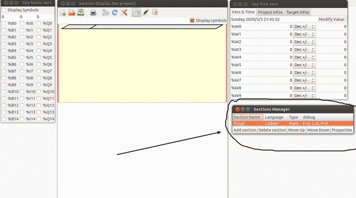

sergeybur писал(а):Я могу сделать несколько файлов и указать их в соей конфигурации.
нет.
файл ладдера - один.
но секции можно делать отдельные на каждую логическую часть схемы.
вот в этом окошке(обведено на скрине)
Выделение_199.png (3638 просмотров) <a class='original' href='./download/file.php?id=180842&mode=view' target=_blank>Загрузить оригинал (286.56 КБ)</a>
на скрине версия ладдера ,которая запускается без емс
очень удобно

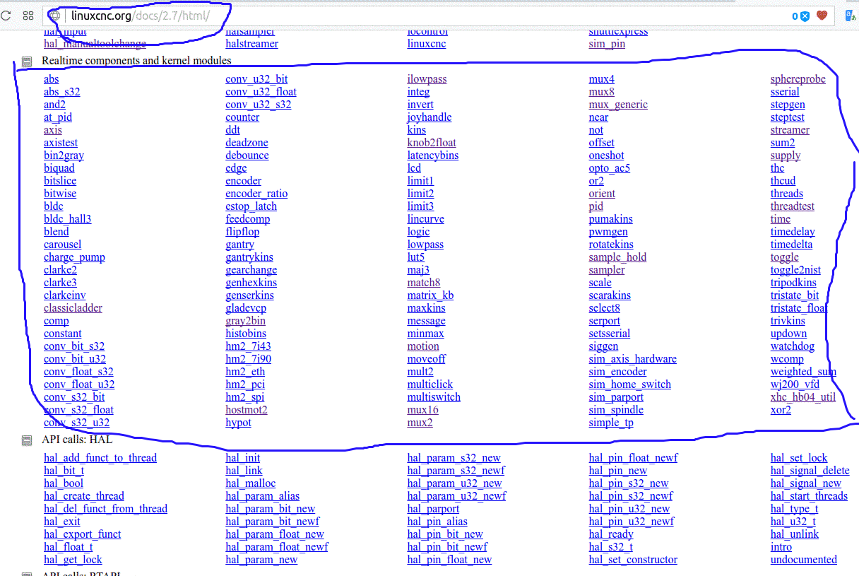

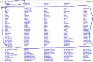

sergeybur писал(а):Где посмотреть все компоненты и переменный HAL.
на странице документации емс есть все стандартные компоненты
в их описании - пины и параметры для каждого
