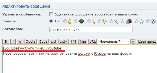

Перепробовал всё и так не смог отправить роллик с Ютюба на ваш форум.

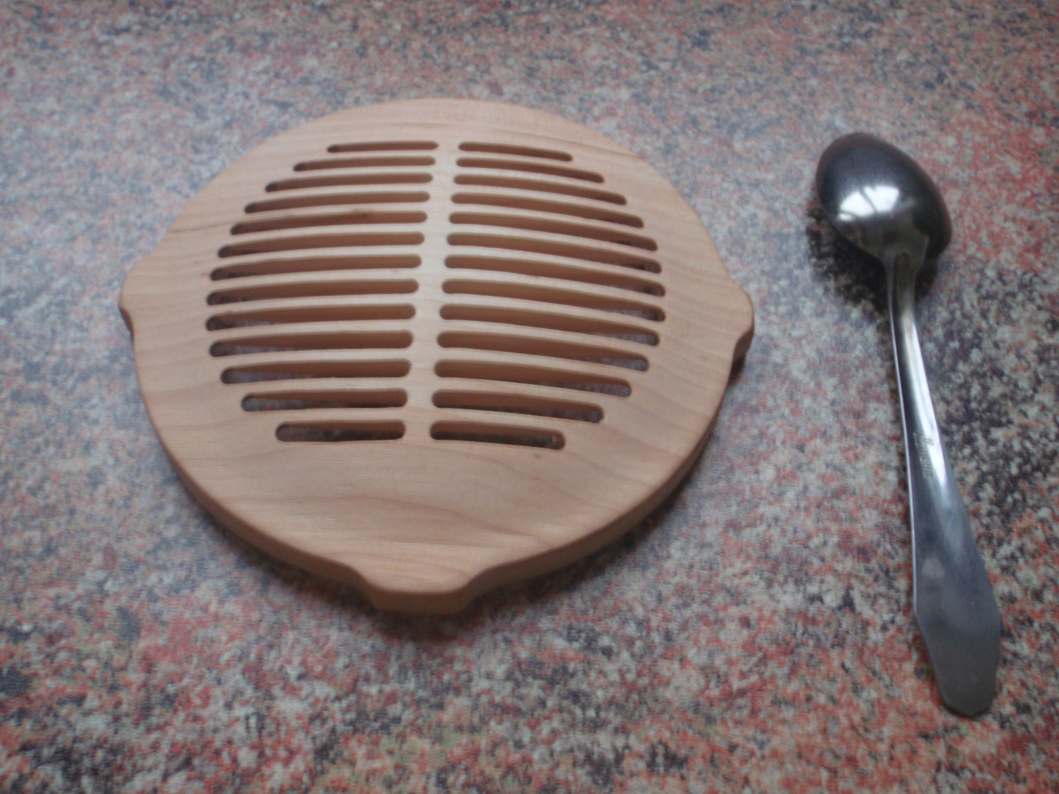

Раз дело продвинулось то добавлю:-это мой долгосрочный "проэкт"из фанеры,неплохо обрабатывает даже аллюминий,пробовал резать 2мм. за один проход.Шпиндель пока Фиолент(600Вт.),но охота получше и склоняюсь к 3-х фазному с воздушным охлаждением.Как по-вашему,не слишком шумный по сравнению с "водным",если ватт 800?

в теги [youtube][/youtube] нужно вставлять идентификатор видео, а не всю ссылку

А как выглядят звездочки и как они крепятся на вал двигателя? Не люфтят? Двигатели с редуктором или напрямую?

Звёзды взял самые малые(8 зуб.),намеренно брал с отверстием 6мм.,а потом протачивал на 8мм. со "скользящей" посадкой и крепил винтиком,поэтому не люфтят,а натяжные звёзды все тоже проточены под подшипник с 8мм. осями.Двигатели без редукторов,2 по 18кг на ось X и по одному 28кг на уд. для осей Y и Z.Этого вполне хватает для того чтобы сверлить отв. в аллюминии,а не то,что бы фрезеровать дерево,учитывая что ось Z тоже на цепи.В общем я очень доволен этим решением,во- первых избежал токарно-фрезерных работ по металлу и во- вторых достиг неплохой жёсткости конструктива за счёт ухода от всевозможных консолей и большых ричагов(оси X и Y находятся в одной горизонтальной плоскости,а шпиндель размещён "внутри"направляющих по Z".
