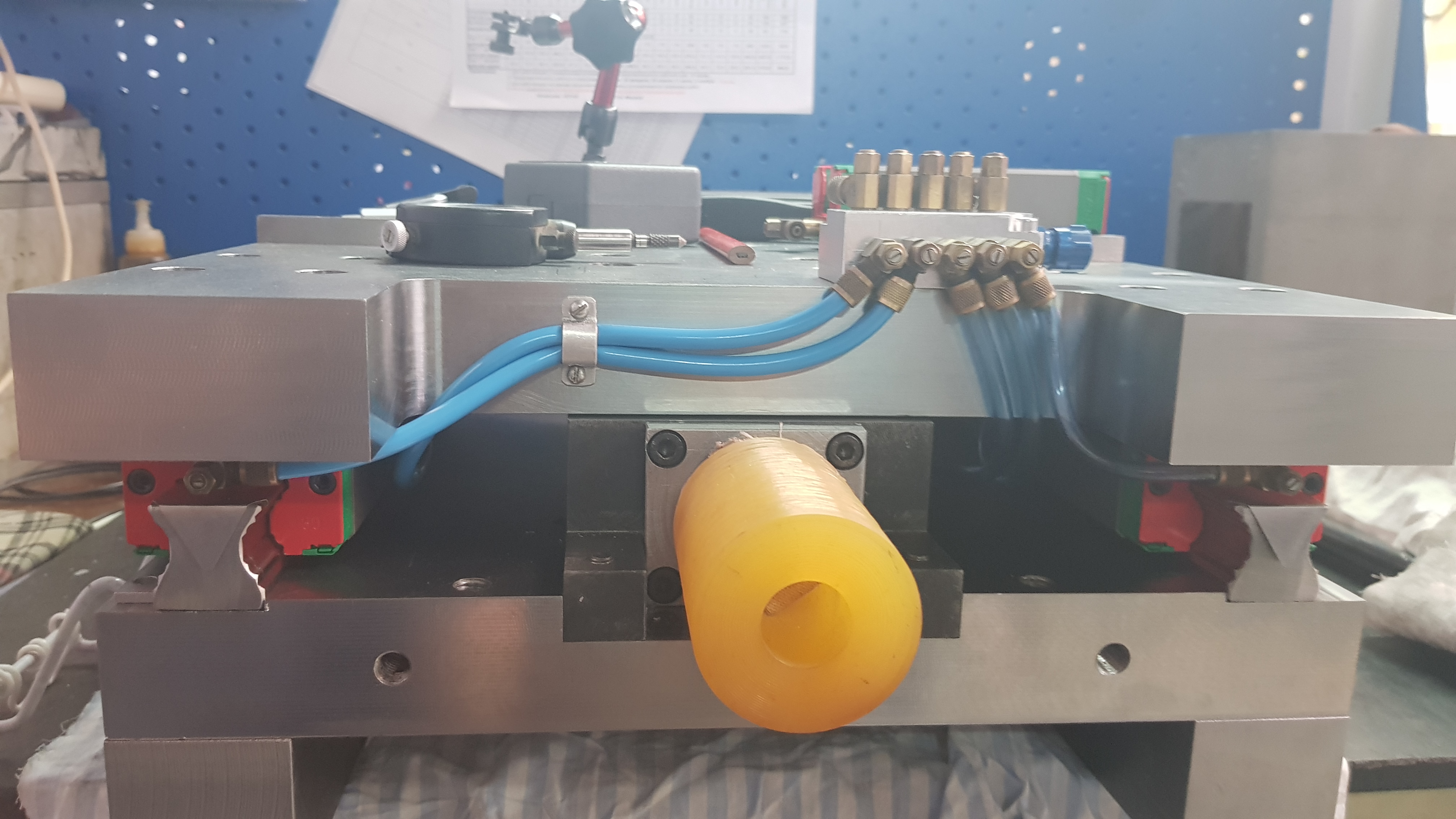

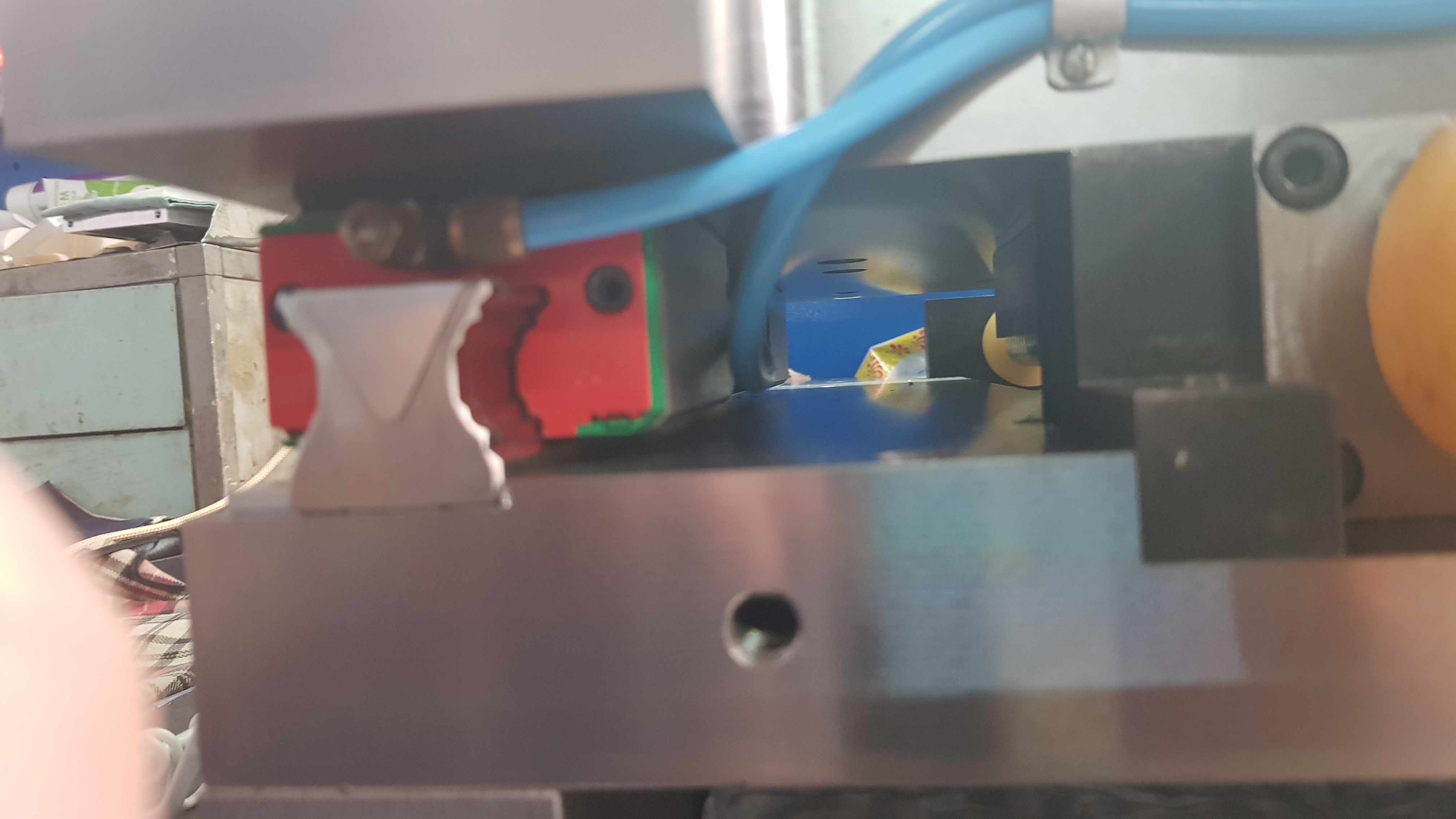

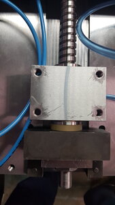

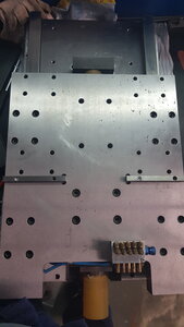

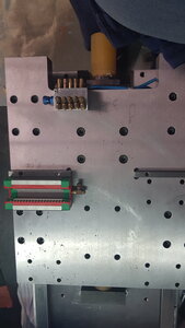

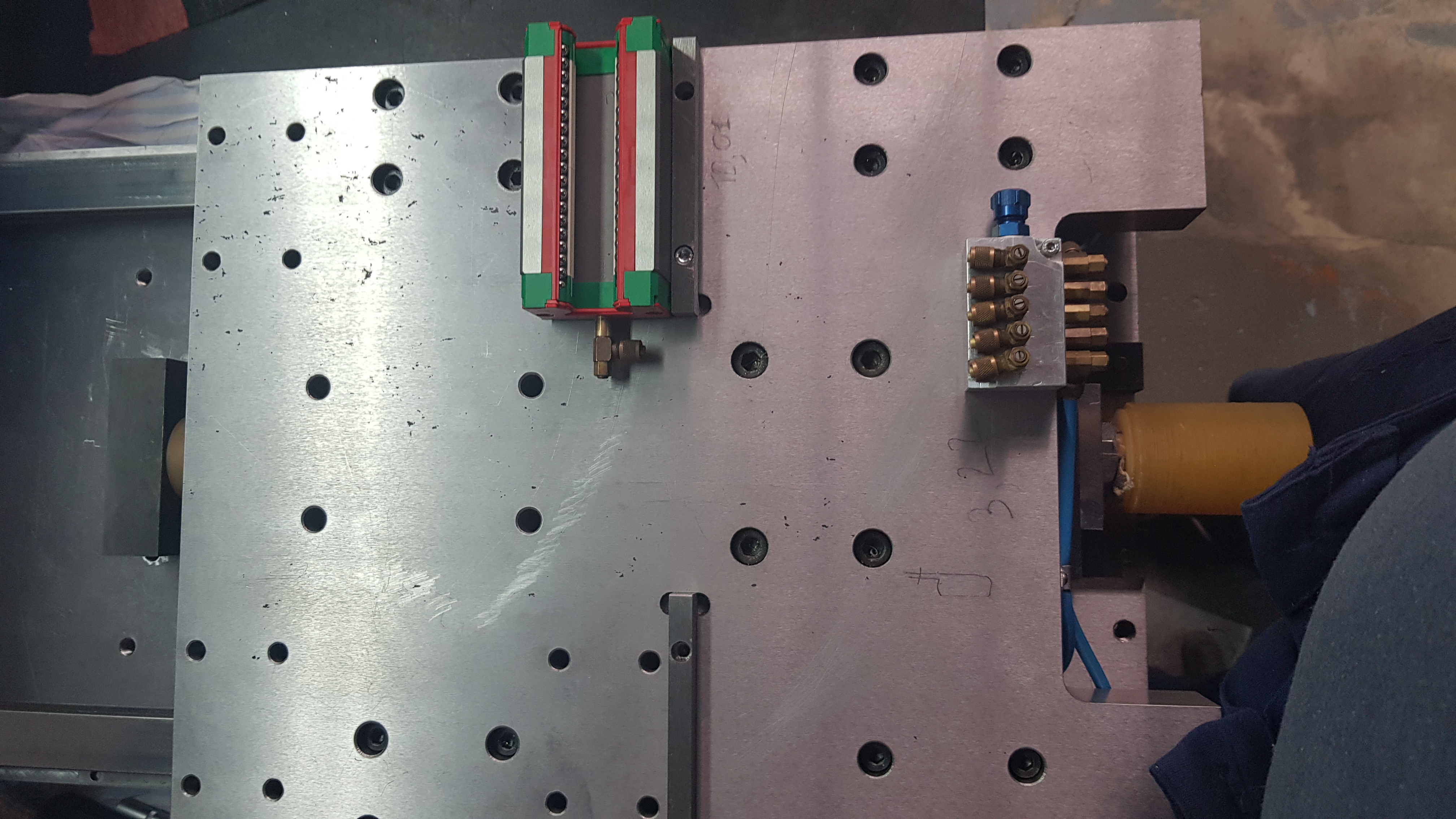

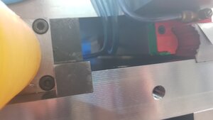

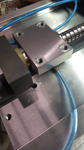

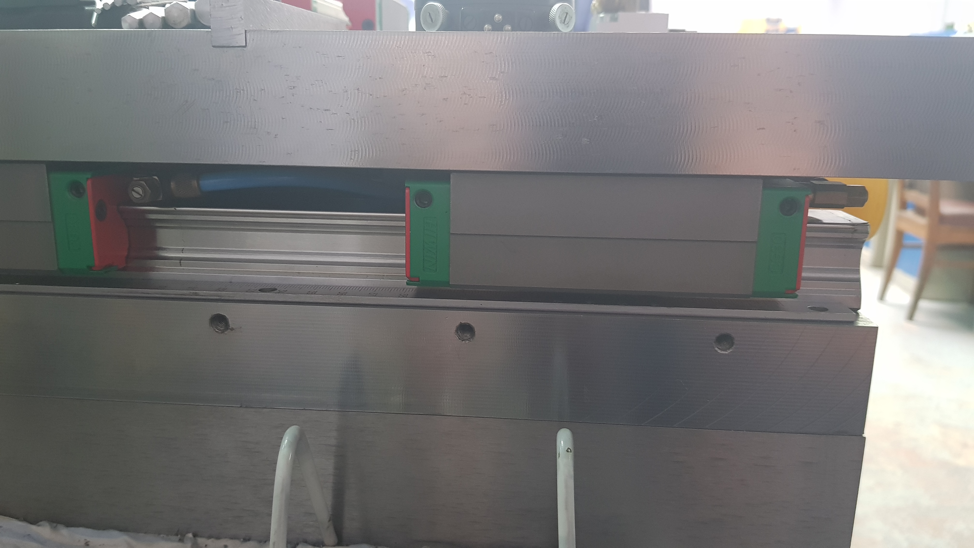

Почти закончил координату Z с переходной плитой на портал. Развёл систему смазки кареток и гайки швп. Установил регулируемые фитинги для точного, ровномероного дозирования смазки. Теперь нужно посчитать какие нужны пневма цилиндры для противовеса. Вес оси Z с шпиндельной сервой получается 280 кг.

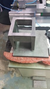

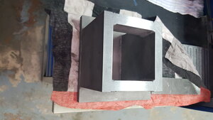

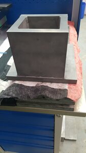

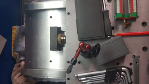

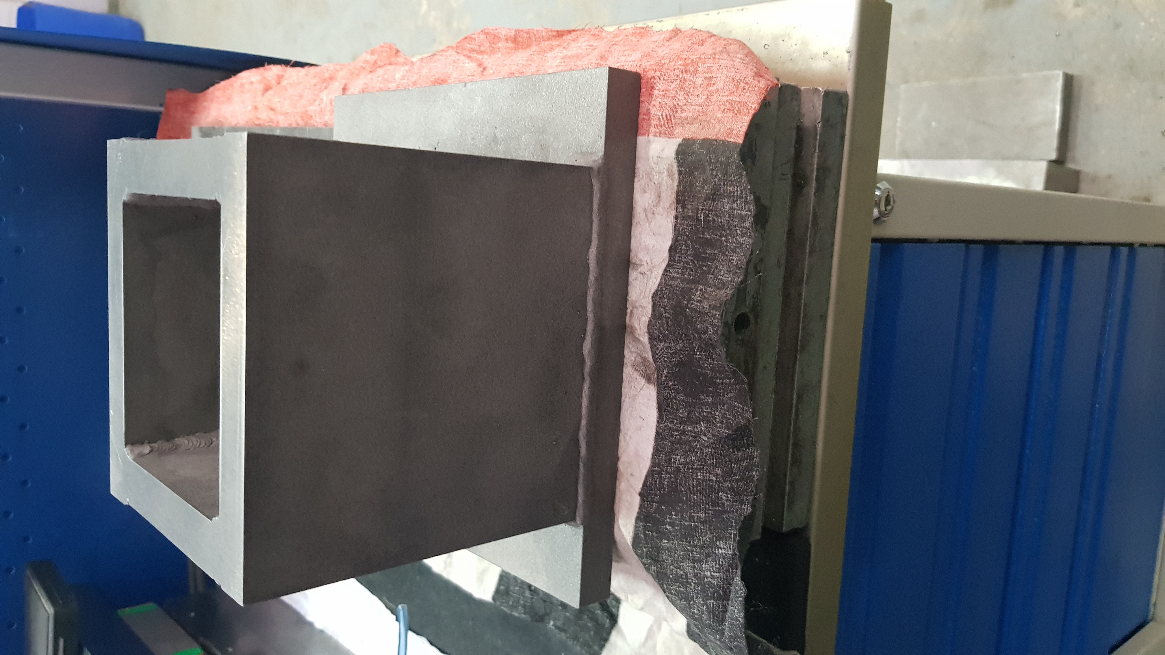

Сварил и отжог в термичке, отписочил крепление ременного шпинделя bt30. Вчерновую шлифонул базы.

nik0
Сообщения: 196
Зарегистрирован: 26 мар 2014, 14:48
Репутация: 12
Re: Большой на граните
Сообщение nik0 »
Sashalex24 писал(а): крепление ременного шпинделя bt30
Толщина металла какая?
Sashalex24
Сообщения: 623
Репутация: 195
Откуда: Рязань
Сообщение Sashalex24 »
20мм
