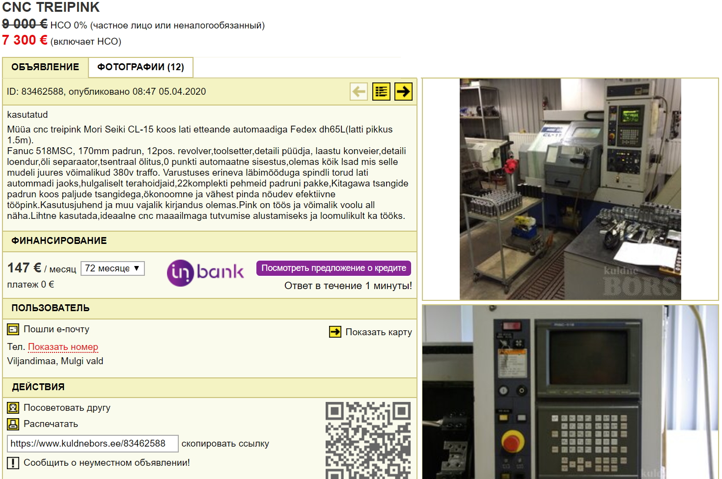

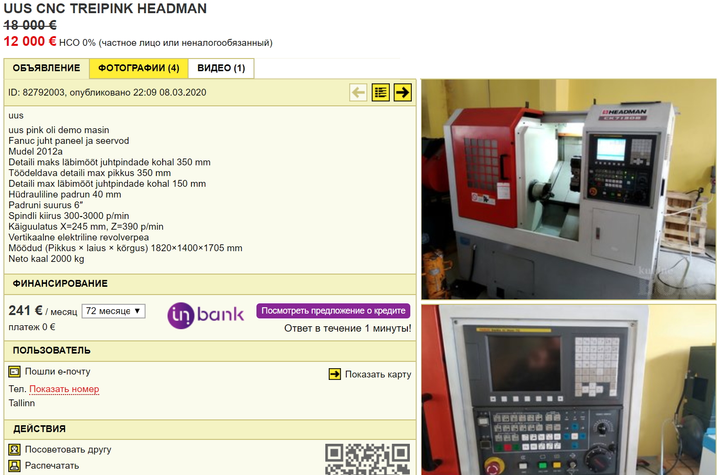

К посту выше добавлю, может кому интересно... У нас продается на сегодня по объявлениям за норм цену (мне так кажется :D )
новый токарник 12000 евро https://www.kuldnebors.ee/search/toorii ... string=cnc
2020_04_18 11-38.jpg (7136 просмотров) <a class='original' href='./download/file.php?id=180117&mode=view' target=_blank>Загрузить оригинал (721.19 КБ)</a>
Токарник бу, 7300 евро с НДС https://www.kuldnebors.ee/search/toorii ... verride=ru

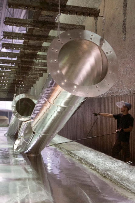

Igor1 писал(а):Правильный отжиг (снятие напряжений после сварки) проводится при температуре более, чем 600 гр.
я тут спарашивал:
Отжиг: не рассматриваю, максимум можно в камеру порошковой покраски сдать, пускай пару дней там полежит в камере при температуре ~ +200 градусов (ни знаю, будет ли толк от этого, если рама пройдет 3-4 цикла нагрев - остывание?)
Как я понял, этот вариант работать не будет...
А как насчет такого варианта, отжиг при помощи горячего оцинкования... ? там ванна с расплавленным цинком, с температурой ~ +500 градусов, там полежит, и потом остынет... и должны напряжения быть сняты? 50-100мкм слой. Будет красивая оцинкованая конструкция, плоскости конечно можно фрезернуть, хотя цинковый слой легко обрабатывается, с этим не должно проблем быть. В оцинковке ванны большие, работают они каждый день... Сдал - через пару дней - готова, и можно не красить - ржаветь не будет и вид достойный...
Что думаете насчет такого варианта? Гипотетически, такой вариант возможен?

Re: Стальной фрезер на основе сварной конструкции по цвет. м
Добавлено: 23 апр 2020, 20:11
donvictorio
Hugo писал(а):Отжиг: не рассматриваю,
и не надо.
не зная ничего о напряжениях в металле, как они возникают, от чего и в каких формах-векторах и тд, нет смысла в этом действии абсолютно никакого. тем более ,что ничего это не даст совсем. это не чугунная отливка, которая годами деформируется, не алюминиевая или нержавеющая штамповка, которые без отжига лопаются и тд. сваренная рама, если не трогать швы, вполне себе стабильна во времени. как сварил, так и будет держать форму.
ну и некоторые формы не поддаются отпуску по напряжениям. к примеру профильная труба при любых вариантах отжига остаётся напряжённой.
Добавлено: 23 апр 2020, 23:55
Dmitriy777
Когда дело заходит об отжиге сварной конструкции, на ум сразу же приходят напряжения, возникающие при сварке, но вот мало кто задумывается о последующей обработке.
Хорошо, если конструкция спроектирована так, что швы не попадают под обработку, а вот если попадают, то без отжига можно поиметь кучу гемороя.
Добавлено: 24 апр 2020, 12:54
donvictorio
с отжигом будет точно такая же куча геморроя, если трогать швы.
распостранено ошибочное мнение, что сваренную конструкцию после отжига можно кромсать как угодно, и она будет держать форму, это не так. если снять усиление шва в отожженной конструкции, то ее тоже деформирует.
поэтому есть всего пара адекватнвх вариантов - сварить и не трогать швы или сварить, убрать мешающие швы и только после этого делать точную обработку.
