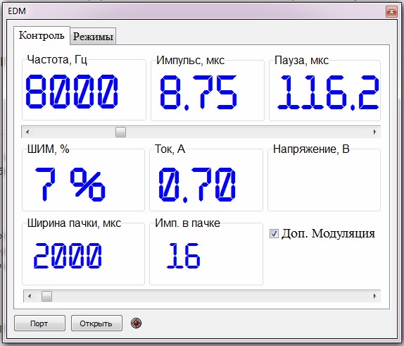

Написал простенькую программку для более удобного управления и контроля генератора, так же решил добавить в систему измерение напряжения, но пока кое каких деталей для этого не хватает.
98558132-1468-41B2-B9F2-54D1554397CB.jpeg (8087 просмотров) <a class='original' href='./download/file.php?id=181527&sid=fab7127577c9931e6747444043158845&mode=view' target=_blank>Загрузить оригинал (83.02 КБ)</a>

aftaev писал(а):CybSys, посмотри на генератор viewtopic.php?f=151&t=28999&view=unread#unread там на англ. написано что задается.
Если я эти установки правильно понял то частота у них 27 кГц, если конечно значения ширины импульса в мкс. Да и ширина импульса у них куда больше паузы, и при этом ток всего 2А, странно как-то. Хотя если у них стоит мощный балласт (резистор), в этом случае возможны такие режимы

С эмульсией можно было резать не только на DK но и используя свой генератор. При использовании своего генератора с эмульсией, наверное не получили должной скорости реза как на DK?
Использование балласта сильно снижает мощность импульса, при этом можно задавать большую ширину импульса, а основная мощность будет рассеиваться на балласте...
