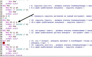

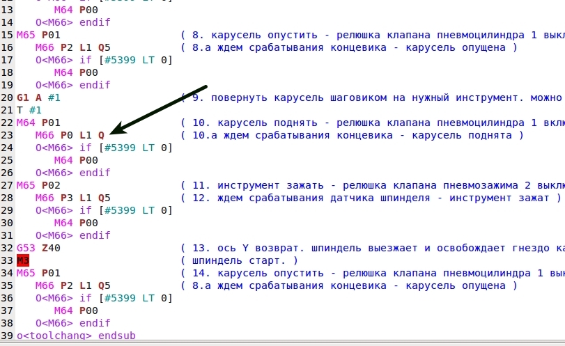

o<toolchang> sub
M5
G53 X0
M64 P01
   M66 P0 L1 Q5
   O<M66> if [#5399 LT 0]
      M64 P00
   O<M66> endif
G53 X0
M64 P02
   M66 P1 L1 Q5
   O<M67> if [#5399 LT 0]
      M64 P00
   O<M67> endif
M65 P01
   M66 P2 L1 Q5
   O<M68> if [#5399 LT 0]
      M64 P00
   O<M68> endif
G1 Z #1
T #1
M64 P01
   M66 P0 L1 Q
   O<M69> if [#5399 LT 0]
      M64 P00
   O<M69> endif
M65 P02
   M66 P3 L1 Q5
   O<M65> if [#5399 LT 0]
      M64 P00
   O<M65> endif
G53 Z40
M3
M65 P01
   M66 P2 L1 Q5
   O<M64> if [#5399 LT 0]
      M64 P00
   O<M64> endif
o<toolchang> endsub
в if название блока повторялось...
подача F при ж1 не указана...
возле Q не было значения: теперь все вроде работает....
