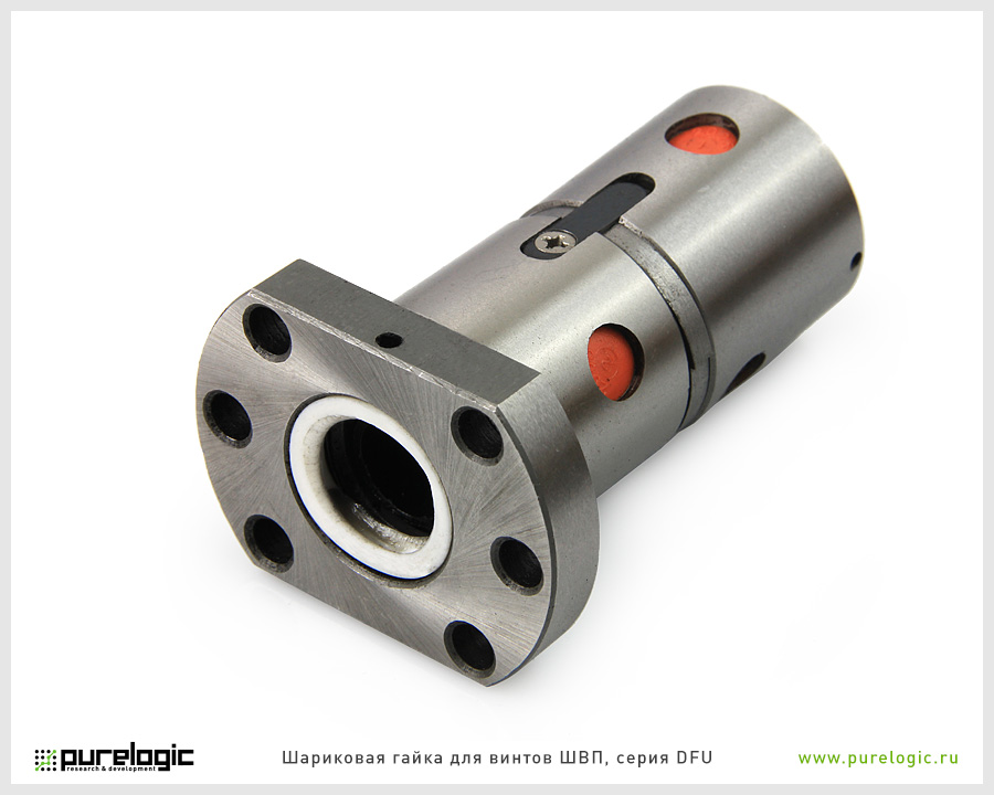

Скрутить две гайки это очень хороший вариант, и определенная толщина прокладки даже не нужна - просто скрутить с небольшим усилием, можно применить мягкую пружинящую прокладку, чтобы создать преднатяг.
Либо поставить двойную гайку, сейчас такие стали появляться и совсем не дорого.

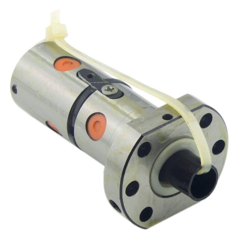

Кстати. Какова конструкция "двойной" гайки? Регулировки поддаётся?
Re: ШВП и люфт
valb писал(а):Прокладка для совпадения отверстий на фланце.
А, ну, если для этого - то, конечно.
valb писал(а):Кстати. Какова конструкция "двойной" гайки? Регулировки поддаётся?
Регулировке точно поддается, но как конкретно - не знаю.

Re: ШВП и люфт
michael-yurov писал(а):Регулировке точно поддается, но как конкретно - не знаю.
Толщиной вставки.
Re: ШВП и люфт
UAVpilot писал(а):Толщиной вставки.
Предполагаю, что эта вставка - толстая пружинная щайба.

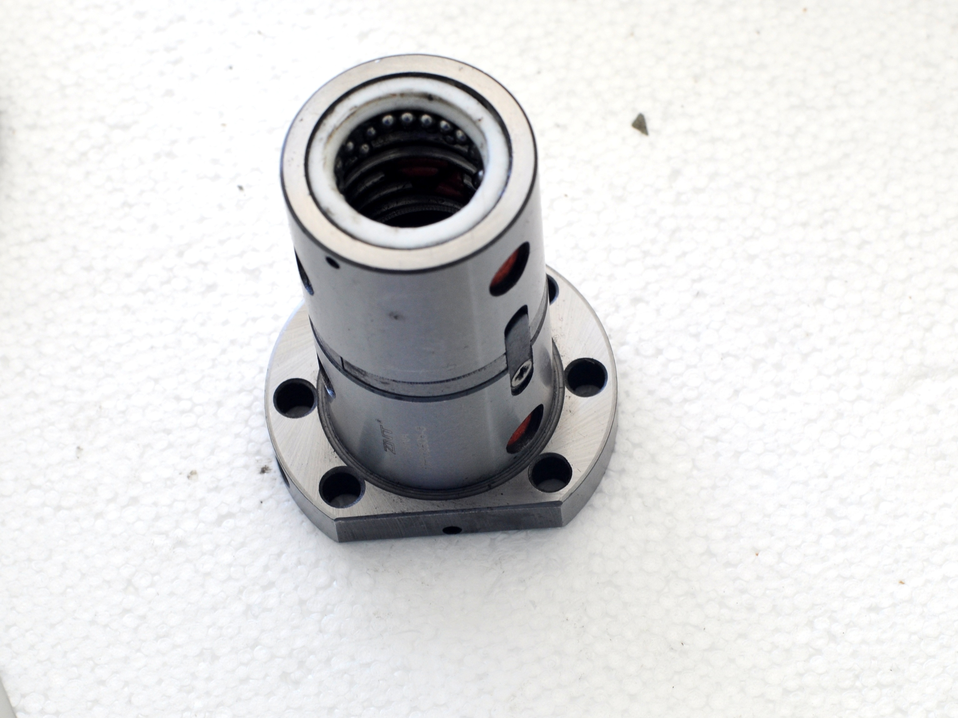

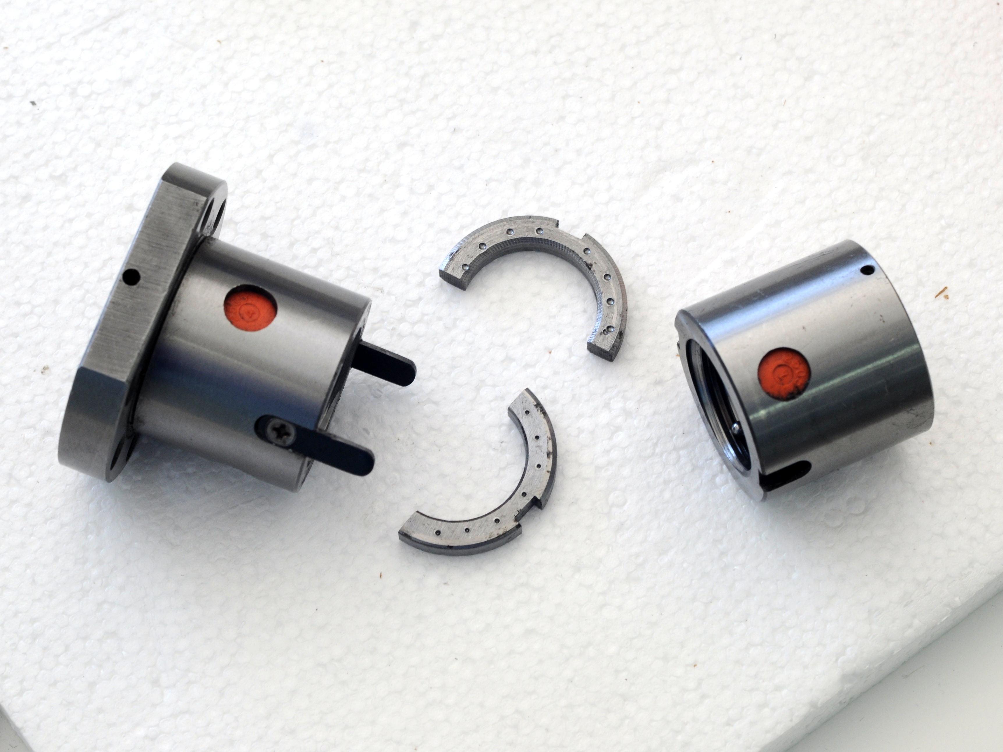

Нет, просто стальная шайба. Суть подобрать её толщину таким образом, чтобы для установки шпонки полугайки пришлось крутить со значительным усилием. Тогда, когда полугайки будут зафиксированы, натяг будет создаваться за счет сил упругости шайбы. Потом, если произойдет износ - шайбу надо будет делать толще. Механизм, конечно, не самый оптимальный, но...
Re: ШВП и люфт
aftaev писал(а):обычно у меня одинарные гайки даже не падают под своим весом
А ты сними фторопластовые сальники, она у тебя чуть ли не падать будет :). Обычно они трение создают, и поэтому гайка не едет сама.

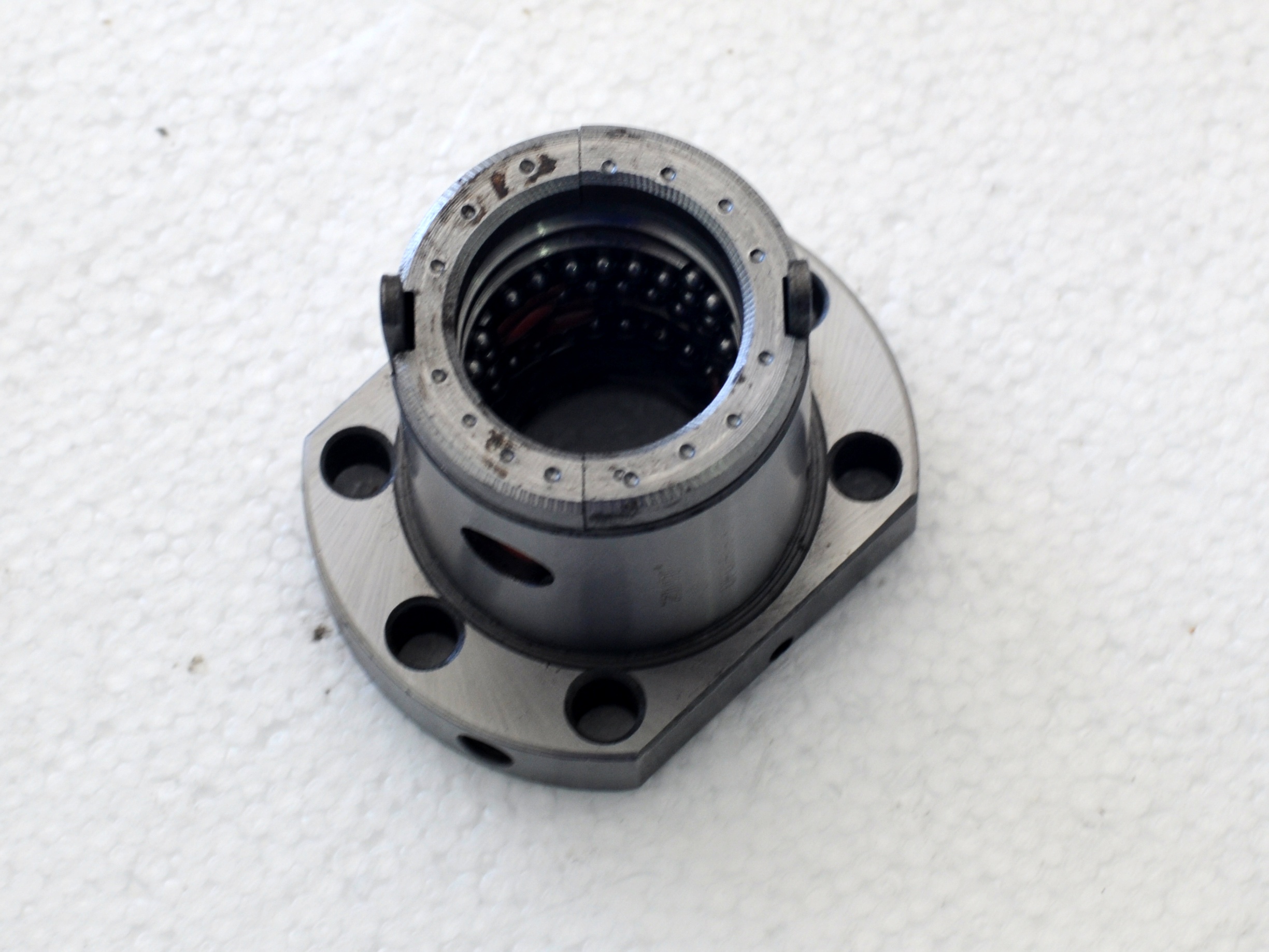

Во-во, шлифовка в такой гайке не поможет. Надо наоборот утолщать прокладку. А вообще меня смущает такой вариант натяга - эти две шпонки по краям не внушают доверия.
Интересно, зачем они на проставках углубления делают?
DSC_0161.JPG (7538 просмотров) <a class='original' href='./download/file.php?id=14442&mode=view' target=_blank>Загрузить оригинал (792.17 КБ)</a>
DSC_0160.JPG (7538 просмотров) <a class='original' href='./download/file.php?id=14443&mode=view' target=_blank>Загрузить оригинал (1.34 МБ)</a>
DSC_0162.JPG (7538 просмотров) <a class='original' href='./download/file.php?id=14444&mode=view' target=_blank>Загрузить оригинал (979.15 КБ)</a>
Re: ШВП и люфт
Nick писал(а):Интересно, зачем они на проставках углубления делают?
Чтоб не провернулись и не выпали между шпонками.
Re: ШВП и люфт
Не, я про маленькие "точки" на рабочих плоскостях проставок. (на второй фотке видны)
Re: ШВП и люфт
Nick писал(а):я про маленькие "точки" на рабочих плоскостях проставок.
Такое впечатление, что накернили, чтобы проставка толще стала.
Re: ШВП и люфт
Я тоже об этом подумал... Но странно, что это на всех гайках. И вмятины разные с двух сторон...
Re: ШВП и люфт
Так и регулируют, похоже - кернят да шлифуют. Явно же от руки набито. Хайтек :)

Dmaster писал(а): Шлифуют до тех пор, пока гайка не перестанет падать по дсвоим весом на винте.
Это для чистого швп без смазки сальников-пыльников... размером эдак 60-80 мм))
Nick писал(а):шлифовка в такой гайке не поможет. Надо наоборот утолщать прокладку.
А преднатяг на разжате.. 1 раз видел такой фокус в старом Хеккрете.
Serg-tmn писал(а):Такое впечатление, что накернили, чтобы проставка толще стала.
Это что-б плохо изготовленные полукольца (кстати они называются) плотно прижимались по всей поверхности.
Изготовили нормальную гайку. => Собрали на винте калибровочном => затянули до упора полуколца с "кернениями" => преднатяг готов))))
