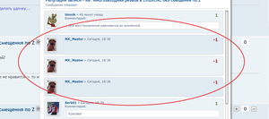

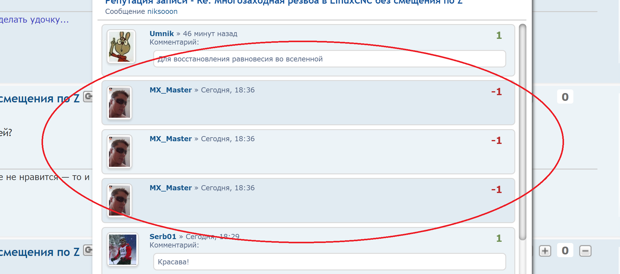

MX_Master - прогиб защитан, научи как за один раз в три минуса один пост оценить , при случае заплюсую :hehehe:
для истории.png (9212 просмотров) <a class='original' href='./download/file.php?id=178801&mode=view' target=_blank>Загрузить оригинал (219.05 КБ)</a>
