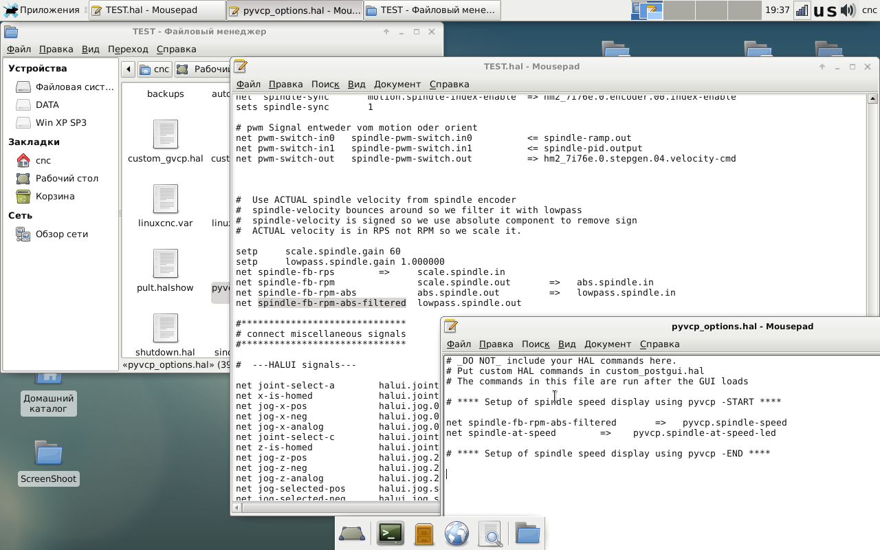

vitzin писал(а):Даниел,что ты дабавил,чтоб обороты отображались,с этой перетрубацыей нифига догнать теперь немагу,что,куда и почему
Та часть кода которая отвечает за отображение в PyVCP я заменил переменную (на скорую руку прогнал StepConf, то у тебя тоже должно быть подобное) У мнея она была spindle-vel-fb-rps
spindle-cmd-rps
на
spindle-fb-rps
Если память не подводит. Но у меня структура кода другая и есть раздел что выводится в PyVCP, а у тебя такой не заметил.
После этого у меня начало отображать.
Это если я тебя верно понял. У тебя это может будет по другому.
Вот в этом месте.
RPS.png (1596 просмотров) <a class='original' href='./download/file.php?id=184850&sid=6797beac4b741b7d5e628732f899a702&mode=view' target=_blank>Загрузить оригинал (245.96 КБ)</a>

vitzin
спасибо,попробую завтра,у меня в custom_postgui есть,ток выглядит по другому,ну закаментировал,потому что линух
ругался

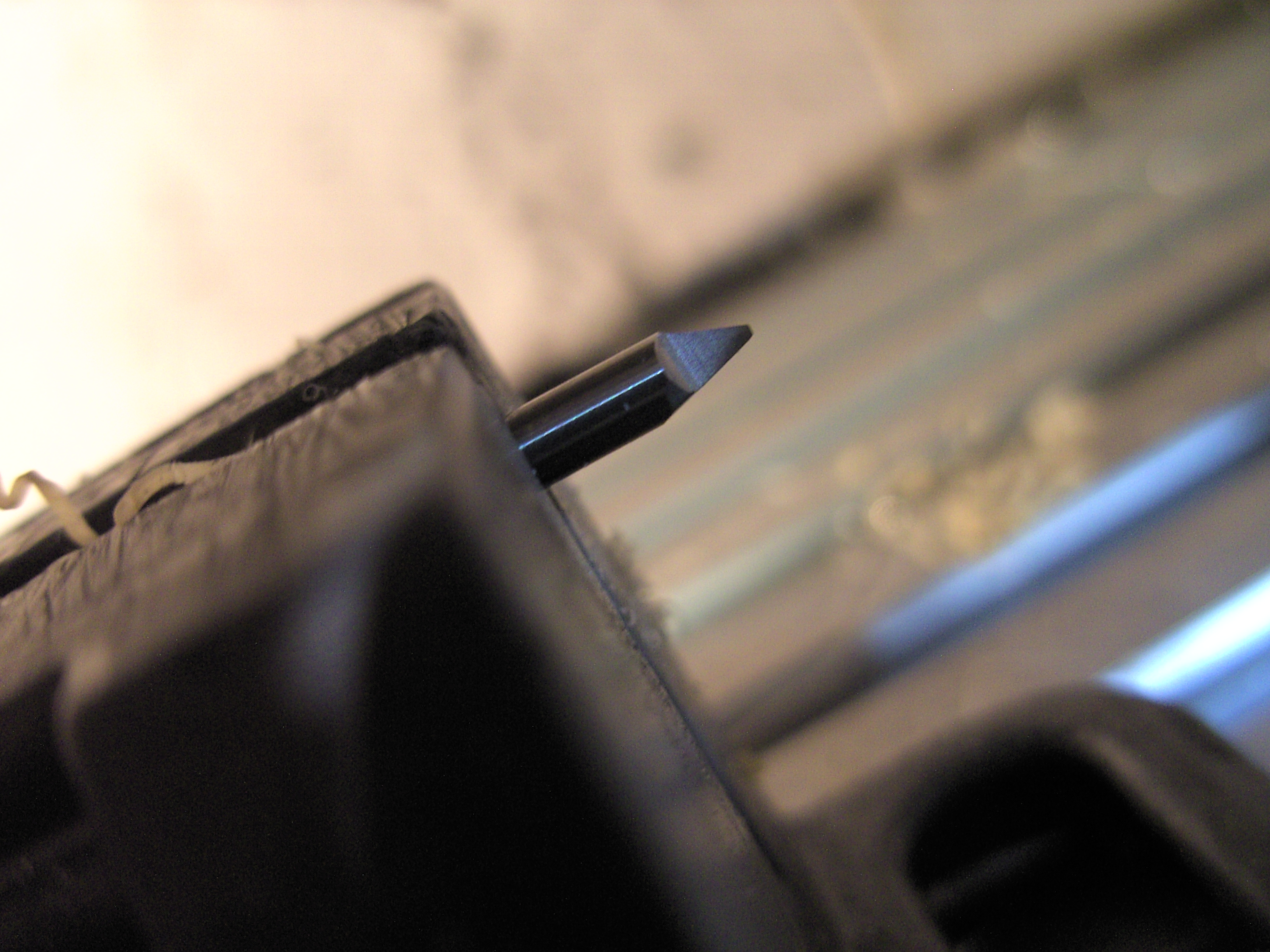

Решыл еще G76 попробывать,а резцов нема,ну и гравер за резец прокатил
PICT1850.JPG (1484 просмотра) <a class='original' href='./download/file.php?id=185237&sid=6797beac4b741b7d5e628732f899a702&mode=view' target=_blank>Загрузить оригинал (2.49 МБ)</a>
за два прохода,пришлось только по Z на десятку сместить.
