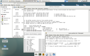

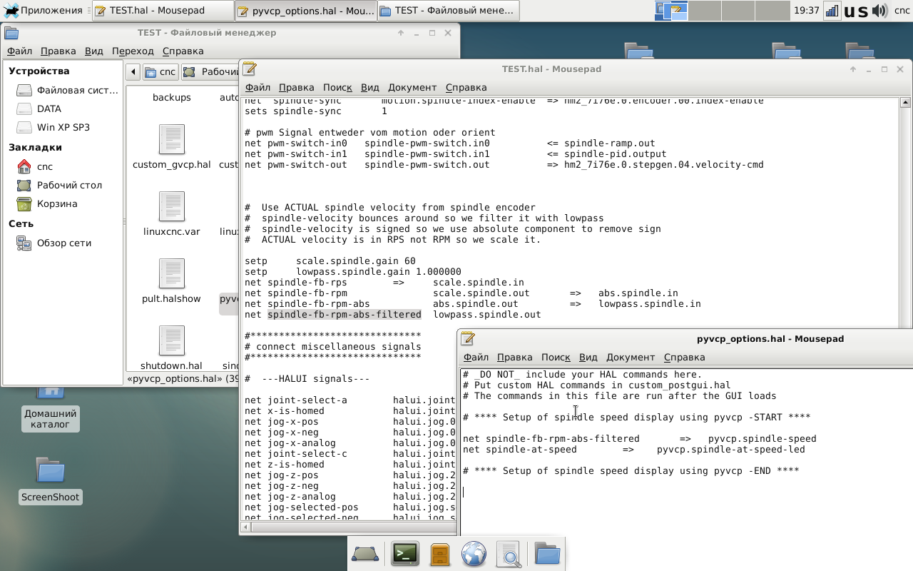

vitzin писал(а):Даниел,что ты дабавил,чтоб обороты отображались,с этой перетрубацыей нифига догнать теперь немагу,что,куда и почему
Та часть кода которая отвечает за отображение в PyVCP я заменил переменную (на скорую руку прогнал StepConf, то у тебя тоже должно быть подобное) У мнея она была spindle-vel-fb-rps
spindle-cmd-rps
на
spindle-fb-rps
Если память не подводит. Но у меня структура кода другая и есть раздел что выводится в PyVCP, а у тебя такой не заметил.
После этого у меня начало отображать.
Это если я тебя верно понял. У тебя это может будет по другому.
Вот в этом месте.

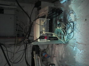

Добрый вечер,поставил серву на шпиндель,чуть в проводах не потерялся
IMG_20200819_165417.jpg (1896 просмотров) <a class='original' href='./download/file.php?id=185231&sid=b8d01bbb27d4c7366b3dad75e1a8259a&mode=view' target=_blank>Загрузить оригинал (507.63 КБ)</a>
так выглядят внутренности

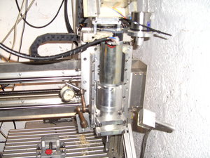

PICT1851.JPG (1896 просмотров) <a class='original' href='./download/file.php?id=185233&sid=b8d01bbb27d4c7366b3dad75e1a8259a&mode=view' target=_blank>Загрузить оригинал (2.41 МБ)</a>
а так серва,поставил GR63x55 пока,слабоватая однако,не придумал как GR80x80 к корпусу пришпандорить,корпус на 80 и серва на 80,
будем думать.

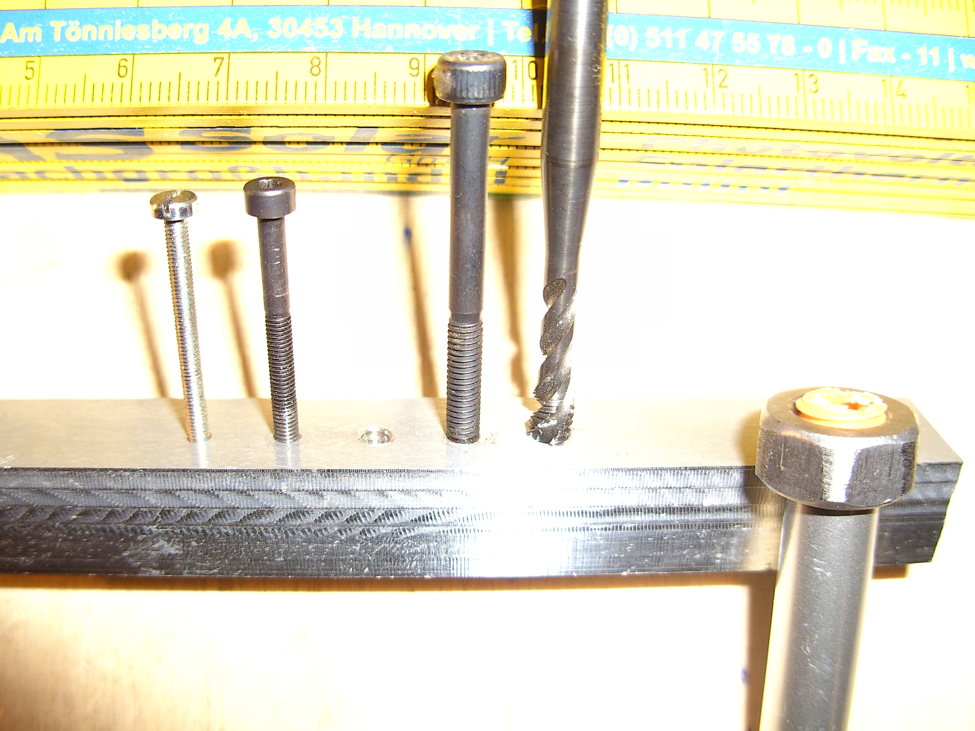

PICT1852.JPG (1896 просмотров) <a class='original' href='./download/file.php?id=185235&sid=b8d01bbb27d4c7366b3dad75e1a8259a&mode=view' target=_blank>Загрузить оригинал (2.7 МБ)</a>
резьбы с 2,5 по 4 на ура,на пятом мечике серва умерла,да и мечик древний был.
Четвёртый,ай какую красивую стружку дал на гора,прям загледение.

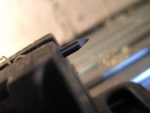

Решыл еще G76 попробывать,а резцов нема,ну и гравер за резец прокатил
PICT1850.JPG (1896 просмотров) <a class='original' href='./download/file.php?id=185237&sid=b8d01bbb27d4c7366b3dad75e1a8259a&mode=view' target=_blank>Загрузить оригинал (2.49 МБ)</a>
за два прохода,пришлось только по Z на десятку сместить.
