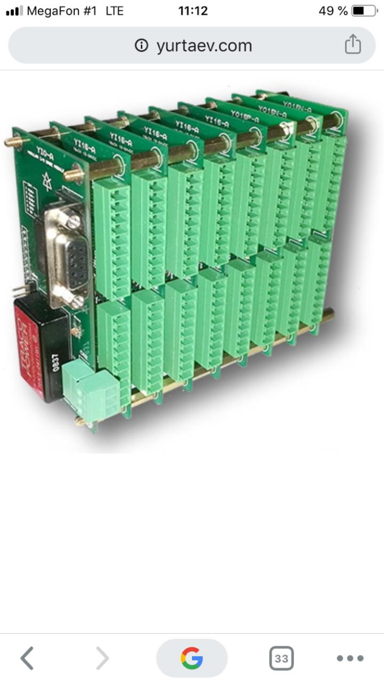

sidor094, MX_Master, я не скажу далее, что путь озвученный вами не работающий!
Но автономный контроллер, который является простейшим интерполятором G кода это УБОГОЕ решение на фоне lcnc.
ЭТО ДАЖЕ НЕ ПАРА ШАГОВ НАЗАД, это ПРЫЖОК НАЗАД С ОЛИМПИЙСКИМ РЕКОРДОМ.
Интерпретация простейшего G кода, где G00,G01 и т.п. это к 3Д принтерам сегодняшнего уровня. Через некоторое время они вырастут из ясель. Когда парсить для них начнут на нормальных CAM системах.
А платы ввода/вывода со 100500 контактами на одной, по периметру, в несколько слоёв. Это тоже уровень яслей/детсада.
Лично мне не хочется, что бы после открывания шкафа с чпу не был рвотный рефлекс или глаза кровоточили. Я хочу пусть 8-16 контактов на плате I/O но вертикально, на дин рейке, пусть за 30-40$ каждую плату
Подобным образом хочу видеть
1582DF19-843E-477D-ADEC-3F080FCBBEAE.png (2514 просмотров) <a class='original' href='./download/file.php?id=174340&mode=view' target=_blank>Загрузить оригинал (1015.11 КБ)</a>
Я предлагаю обсудить экономию в других местах. Без ущерба возможностям и эргономике!

Re: Обсудим концепцию стойки, не такую как привыкли?
Лично я, тоже за компактность. Однако, в ящике станка платы IO не самые крупные устройства. Драйвера моторов будут погабаритнее.
ЗЫ и "мозг" это не перевариватель G кода, это, просто, одна из его задач.

K@RLSON писал(а):Интерпретация простейшего G кода, где G00,G01 и т.п. это к 3Д принтерам сегодняшнего уровня. Через некоторое время они вырастут из ясель. Когда парсить для них начнут на нормальных CAM системах.

MX_Master писал(а):Лично я, тоже за компактность. Однако, в ящике станка платы IO не самые крупные устройства. Драйвера моторов будут погабаритнее.
Покажешь фото где площадь гениальных плат ввода вывода с «органайзерами» по периметру, меньше по площади чем бескорпусные драйвера?

K@RLSON писал(а):Покажешь фото где площадь гениальных плат ввода вывода с «органайзерами» по периметру, меньше по площади чем бескорпусные драйвера?
Оба неправы. Самая большая часть - тупая электрика. Контакторы, автоматы, тепловухи, реле, клеммники с кроссами, трансформаторы, фильтры . Это я про промышленные станки. Их реально по площади до 2\3 шкафов.
