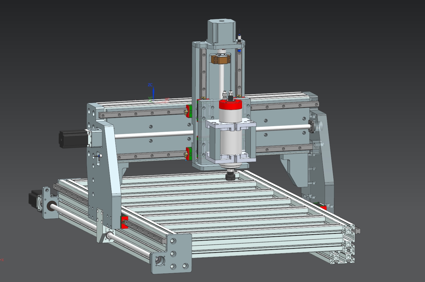

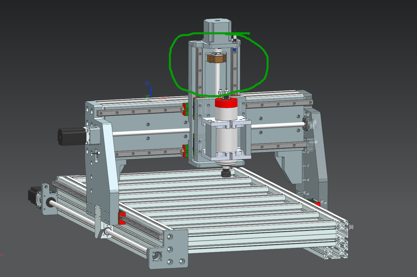

почти итоговая конструкция . с небольштми изменениями . но в целом все тот же проект . :good: :good: :good: :good:
Прошу !)))

еще важный вопрос - как правильно зажимать шпиндель (корпус шпинделя) в хомутах и в каких местах (корпуса) это можно делать ??
так же - можно ли запускать шпиндель без нагрузки без водяного охлаждения ??

жесть. даже небуду перечислять все косяки. похоже цель стоит максимально изуродовать проект и для этой цели он отлично подходит. а главное косяков стало еще больше чем в первой версии :lol:

Та шож такое то!!! Снова не так ..ай ай..куда ж ещё хуже ?

Давайте разберемся, где же я так наговнял...заменил подкладки под рельсы пюна портале на цельную плиту. Заменил лапухи из дюральки на сталь. Уменьшил рабочее поле. Установил на все валы ФК12 и ФФ12опоры. причем на стенки, как учител учил. Так. Что ещё. Добавил жёсткости между хомутами шпинделя..где ж я ещё накосячил то...а вообще, был у нас ээтакой политический деятель, который говорил , явот знаю, но вам не скажу )))а е!!! Кронштейны двигателей не говнотрубки а нормальные цельные корпуса..тоже видимо ересь...)

Для уменьшенного поля схема с двумя винтами избыточна.
Re: [портальник] по [ пластикам и Д16 ] [600*1000*120]
1) плита снизу оси Z жрет рабочую высоту.
2) шпиндель не достанет до стола
3) моторы нема 23 маловато
4) швп 16мм на длинной оси плохо
5) окна под каретки в стойках портала уменьшены и пластиковые части кареток туда не влезут
6) нет физического ограничителя хода на длинной оси
7) кубики между хомутами просто рудимент не хорошо и не плохо просто балласт.
мои проекты в том виде в котором они сейчас есть это 5 лет постоянной стройки и доводки этих станков и мне смешно когда ктото начинает с нулевым опытом сразу чтото менять и "улучшать" думая что да я щас сделаю лучше прям вот сразу все перелопачу и будет правильно :hehehe:
эти станки уже выстраданы временем и все что можно было там улучшить уже улучшено а где можно было сэкономить без ущерба качеству сэкономлено. и любая попытка чтото поменять в 95% имеет отрицательный результат.

Плитка с низу - фартук. Ход оси зед ещё не выменял. Там просто отверстия перенести на креплении хомутов . ШВП и моторы - что есть то есть. Про плитки между хомутами не соглашусь_ я не безосновательно считаю что они добавляют продольной жетскости креплению. Хотя если корпус шпинделя жёсткий то да толку от них особо не будет. Сжтим разберусь уже на практике, от Дырки проверю. Ограничители добавлю обязательно !!! Спасибо за конструктив !!!
фартук этот зло на нем будет копится стружка и он жрет высоту. тоесть если вам ненужна эта высота то полезней будет опустить портал на эту величину и получить большую жесткость. корпус шпинделя жесткий и кубики эти рудимент. еслиб они реально чтото давали ониб там давно были предусмотрены.

Понял. Спасибо. Буду думать про хоть какой то пыльник, на худой конец вырежу из поликарбонада. Портал и так занижен. Будет же ещё жертвенник..ленты не предлагать. Это от лукавого, хоть и смотрится бомбяоооо

Скажите, по опыту, приходится ли шпиндель туда сюда в креплениях перемещать для увеличения уменьшения хода оси . Какой схемы придерживаться для расчета крайних положений каретки зед ??
приходится поднимать крайне редко при нестандартных работах. ход примерно высота портала+80мм

Ось Z выглядит сырой.
А экономить на профилях глупо. Первый станок будет делаться не один месяц, в процессе постройки успеешь пожалеть о экономии (незначительной на фоне всего станка)
не только ось зет. товарищ умудрился из готового проработанного до винтика проекта сделать сырой набросок с кучей косяков. и то что перечислил это только то что на скринах разглядел а в реальности их полюбому больше. гораздо правильней продать неподходящую комплектуху и купить какую надо а не заниматся кроиловом под то что валяется.

а что будет обрабатываться, когда Z поднимется вот сюда?
