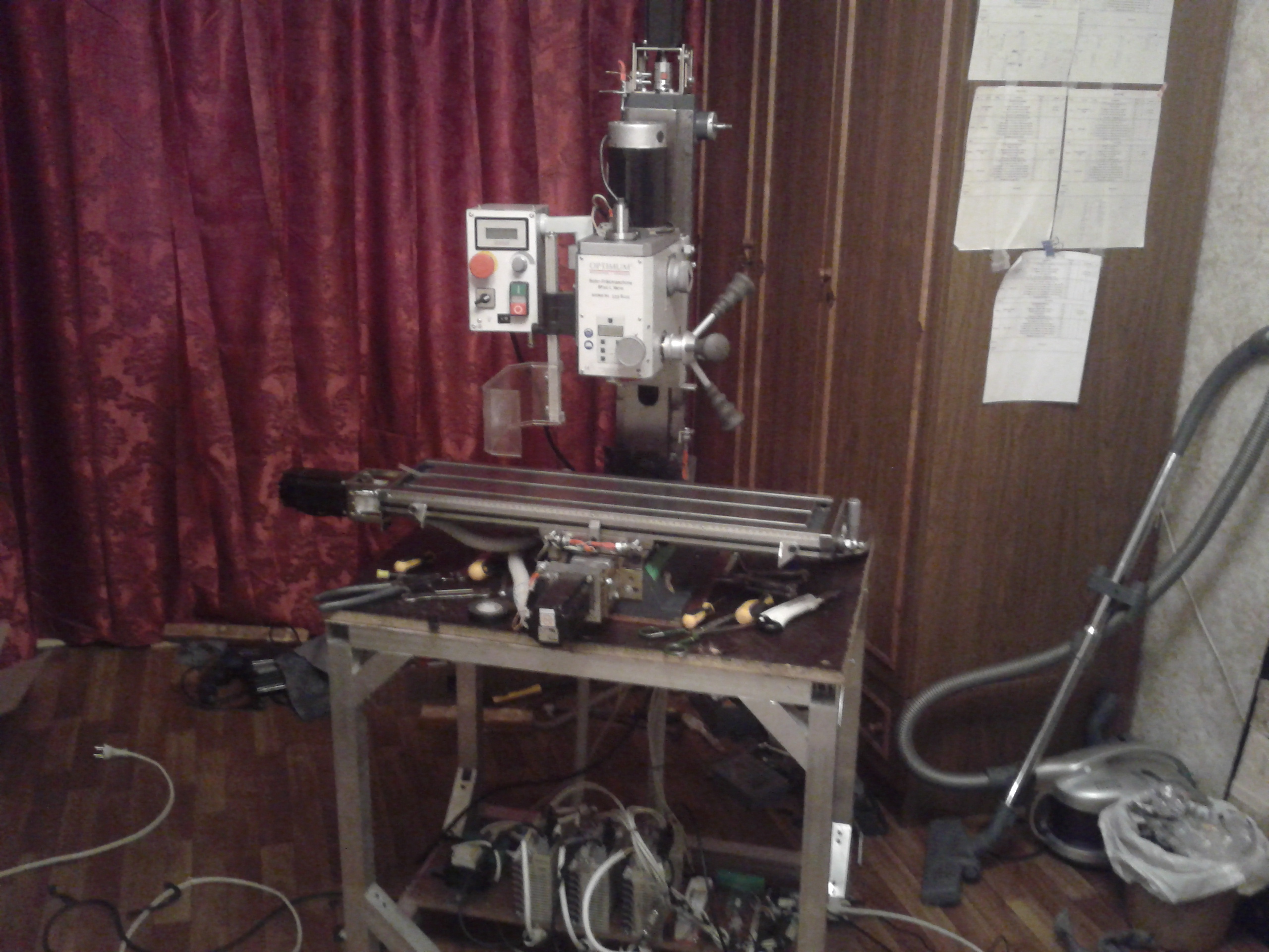

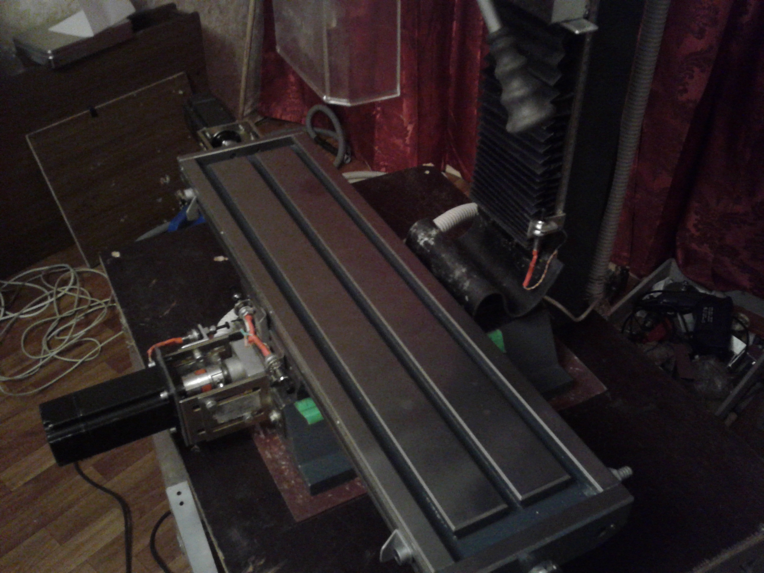

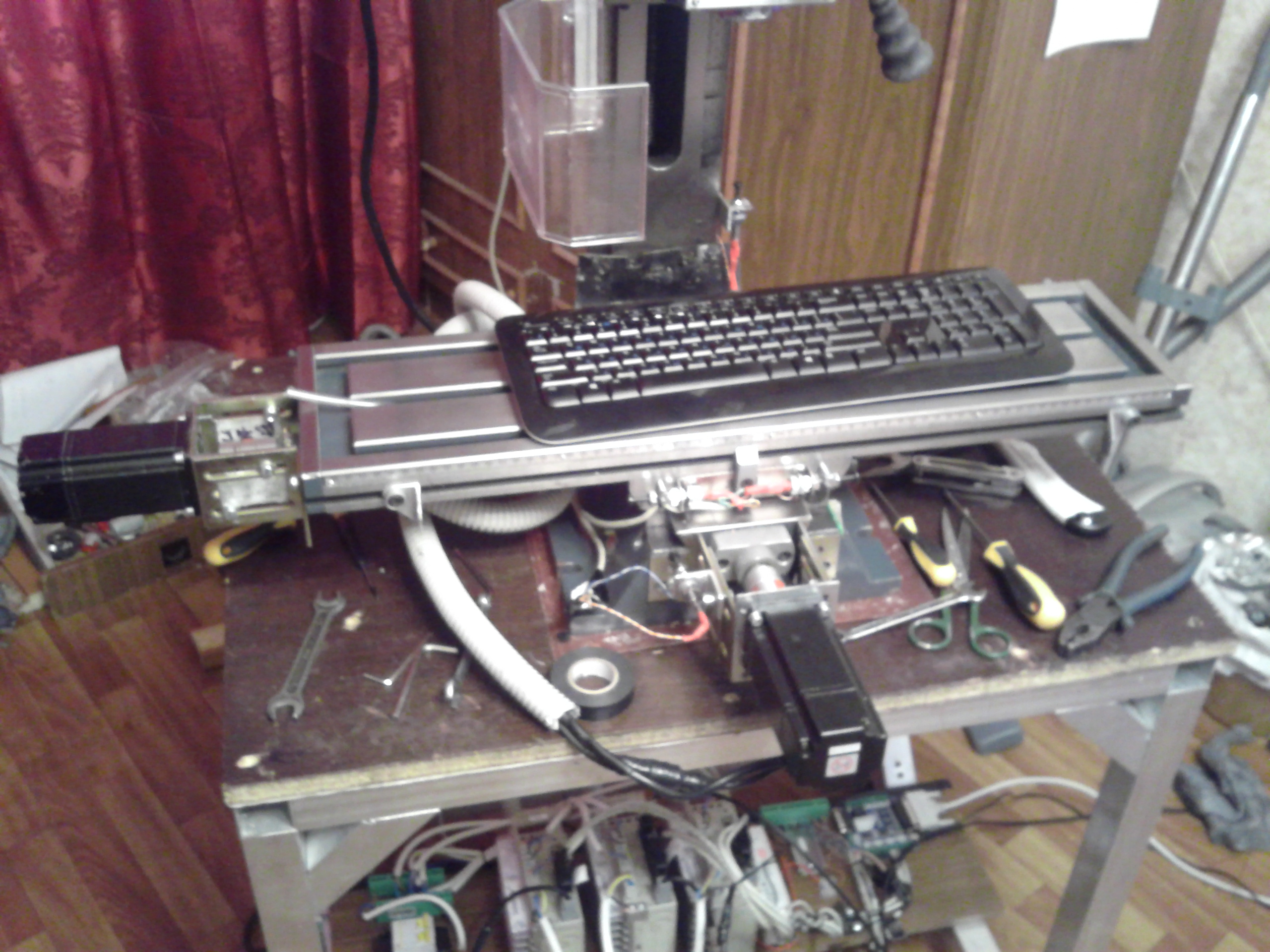

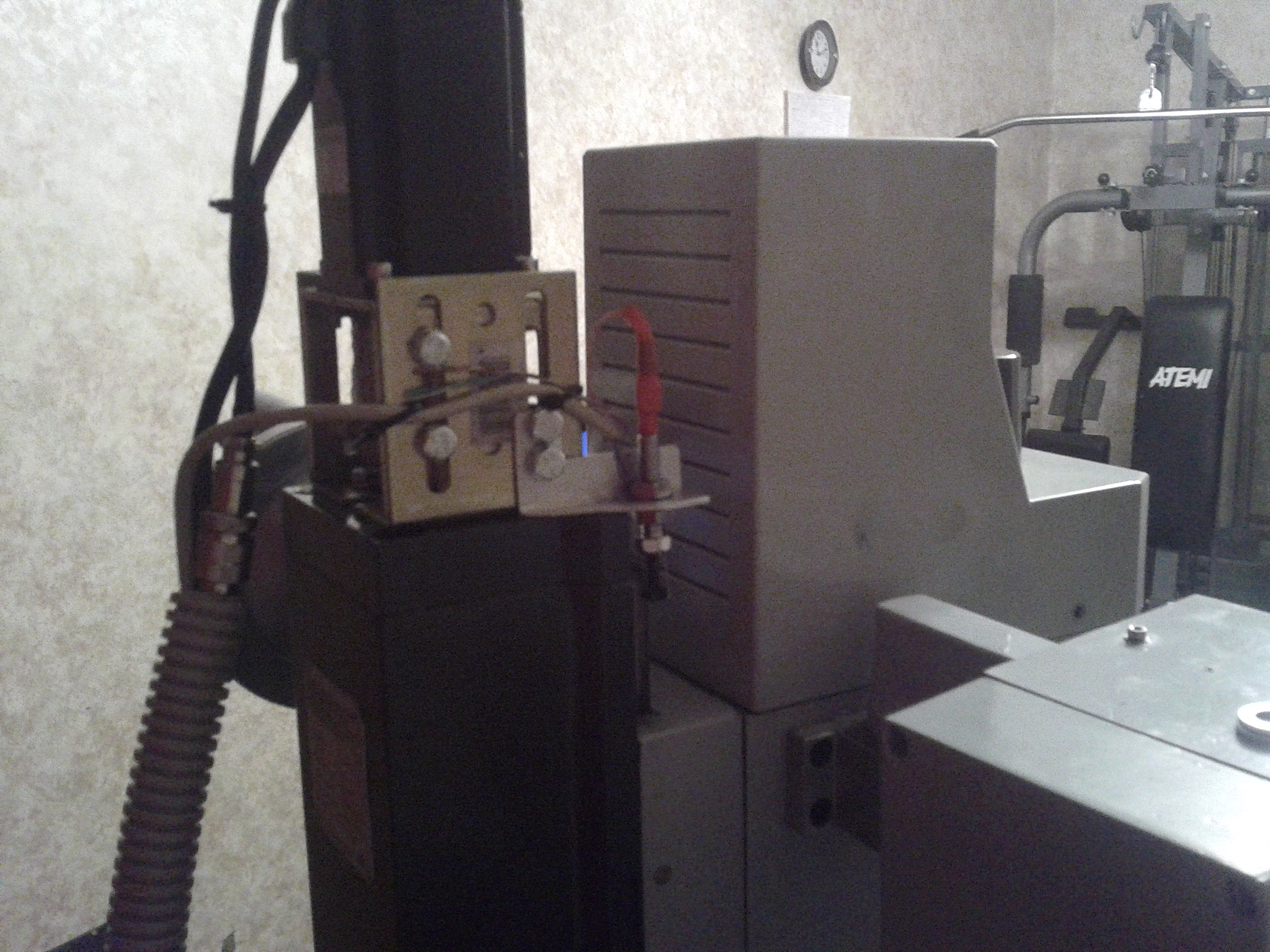

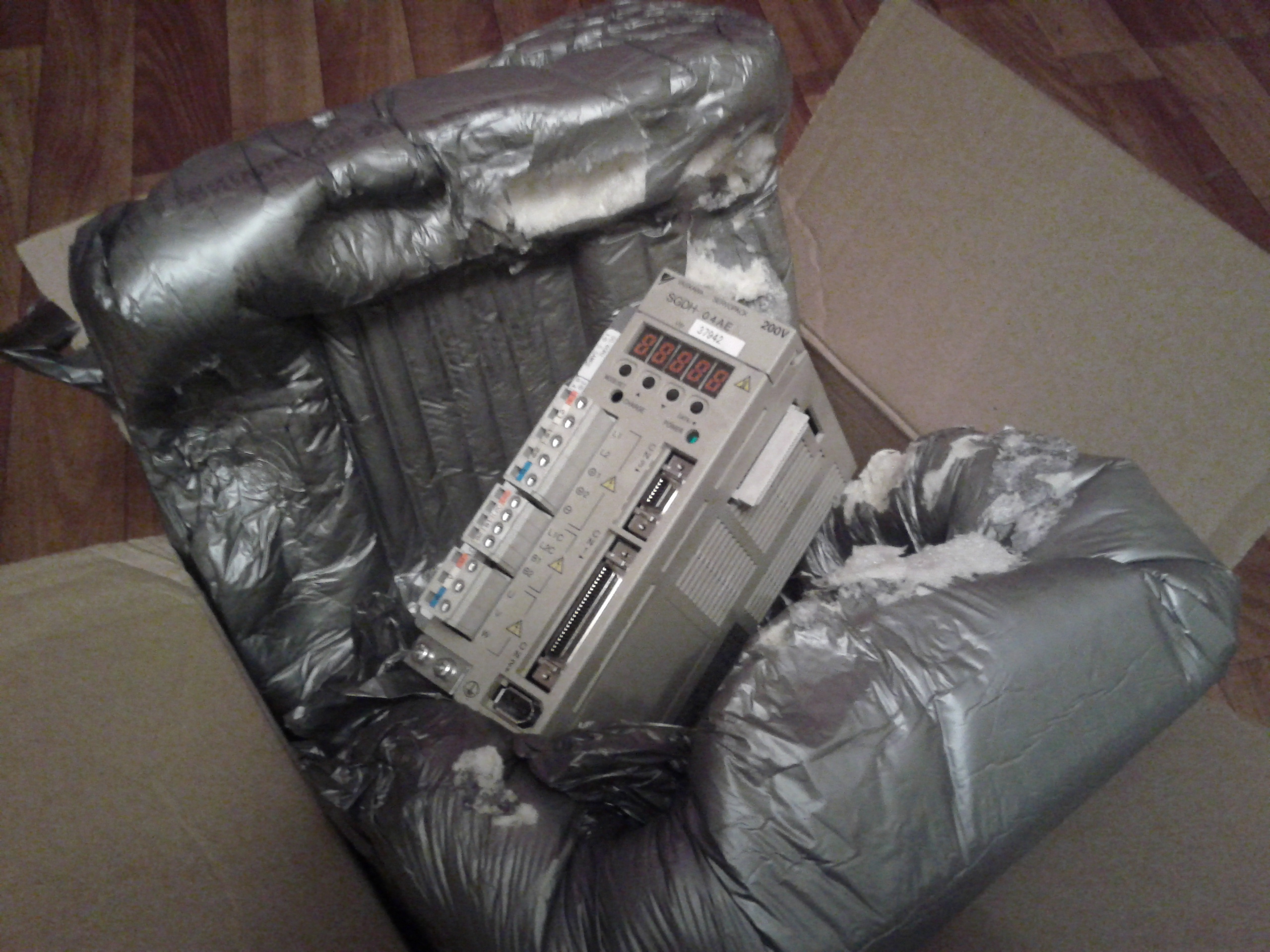

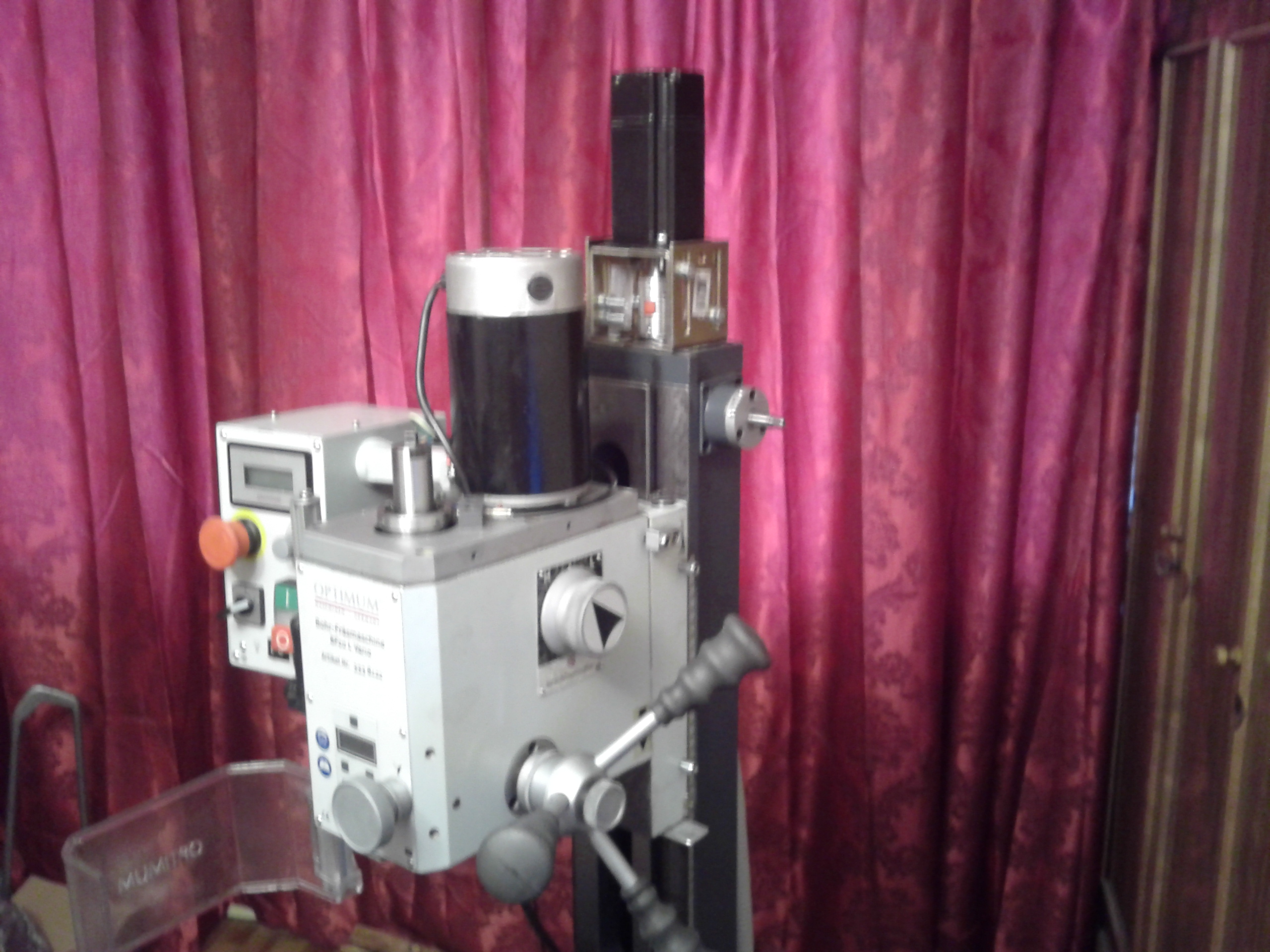

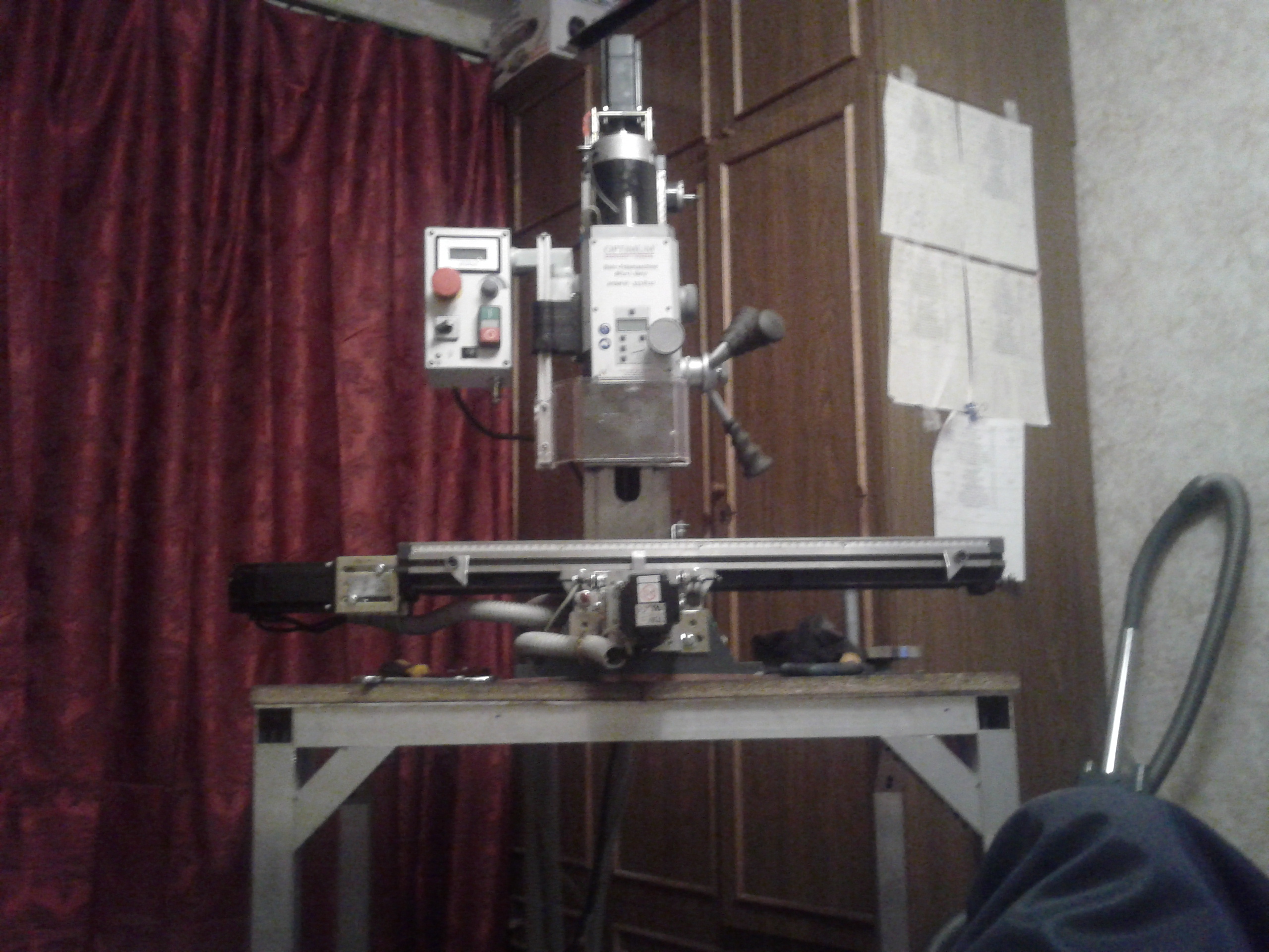

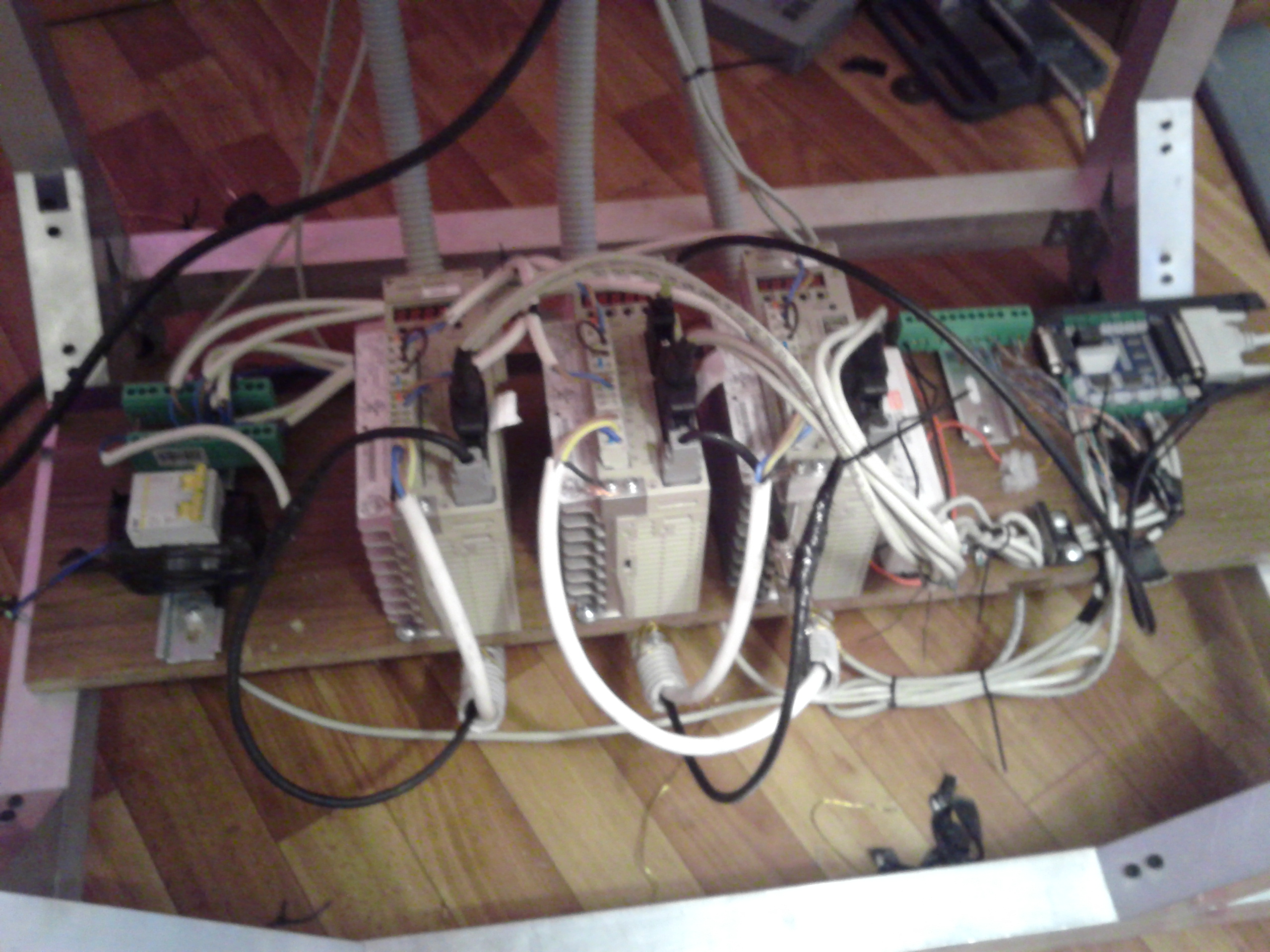

Вот пришла серва на ось Z ,два дня уже мучаюсь пытаюсь поставить и настроить :D
Орёт как резаная баба ,только с бабой проще , она хоть сказать может чё ей надо ,а серву хрен поймёшь ,орёт и всё ,хоть ты тресни :D

И Видео:
http://www.youtube.com/watch?v=Q5L217jdd9U
