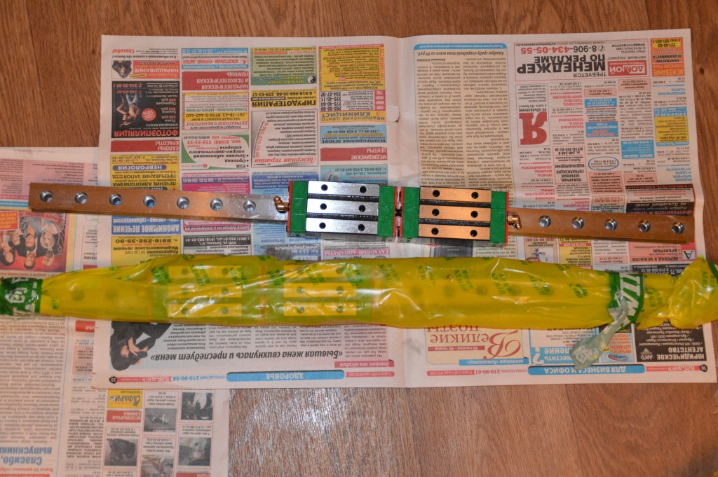

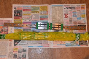

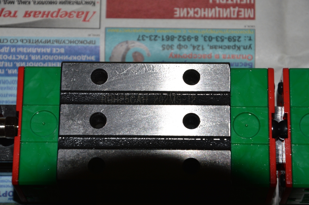

Я вот покупал роликовые рельсы у китайцев... Hiwin. Правда продал уже... Цена не такая и большая... С виду сделаны хорошо. Похоже, что оригинальный хивин. каретки катались туговато и плавно...
Вот ссылка на продаваца.
http://item.taobao.com/item.htm?spm=a1z ... 0049664325&
rail RG25-600 2pcs*234=468
slide RGH25CA 4pcs*180=720 total rmb1188
Это две 25х рельсы 600мм и 4 каретки. Весят около 8кг.
p.s Купить там через посредника.
1.jpg (4477 просмотров) <a class='original' href='./download/file.php?id=11907&mode=view' target=_blank>Загрузить оригинал (670.67 КБ)</a>
2.jpg (4477 просмотров) <a class='original' href='./download/file.php?id=11908&mode=view' target=_blank>Загрузить оригинал (511.54 КБ)</a>

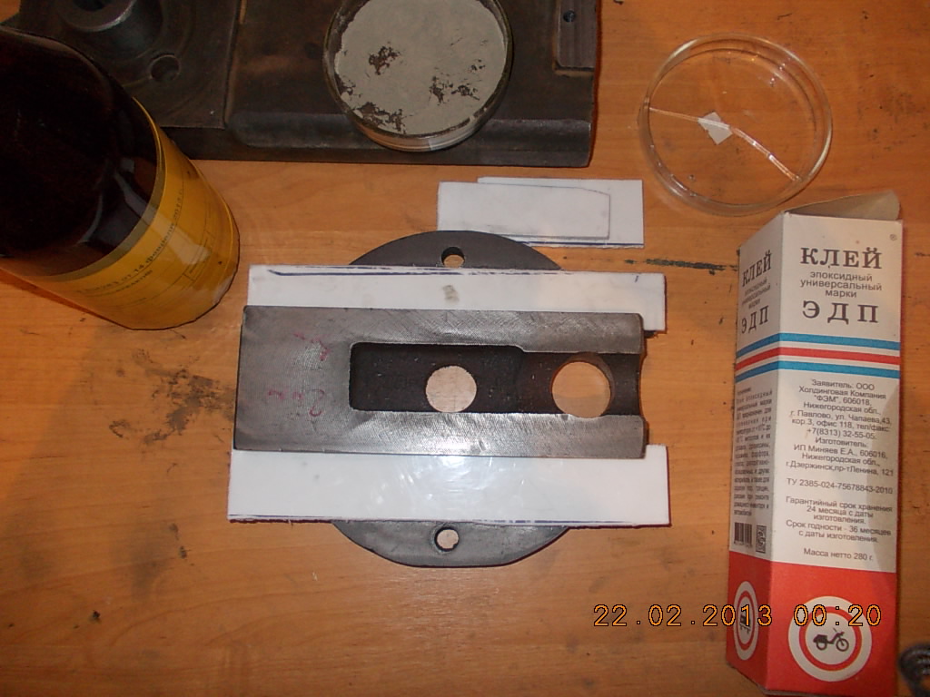

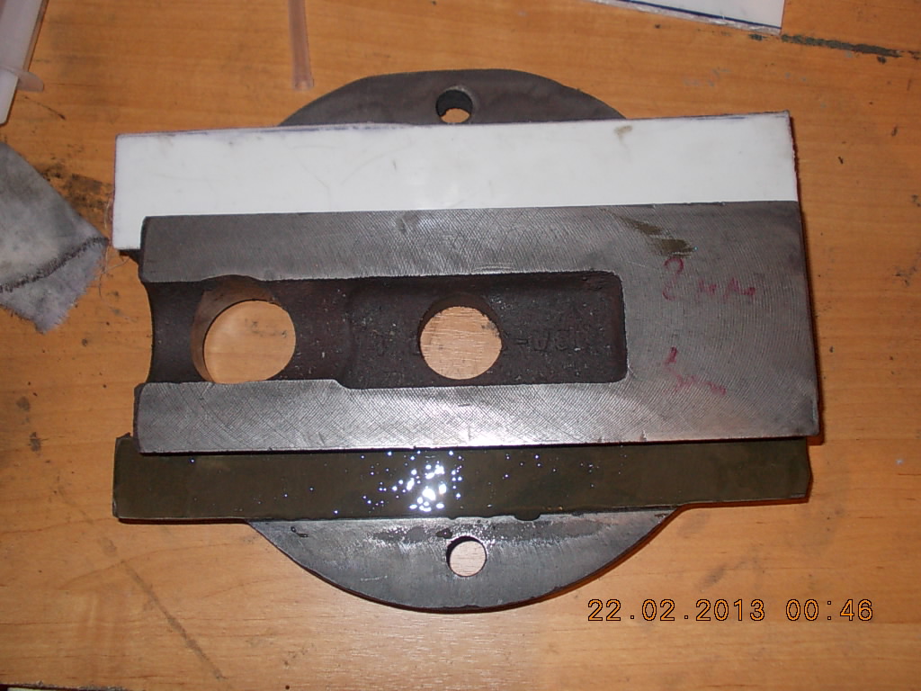

Получил сегодня Зедекс 3мм. И сразу за опыты ;)
Нарезал полоски с небольшим запасом.
Зачистил наждачной бумагой Зедекс и направляющие.
Обезжирил места склейки и Зедекса дихлорэтаном.
Приготовил клей: цемент+эпоксидный клей
Нанес клей равномерным слоем, прижал полоски Зедекс чтобы выдавить воздух.
Собрал и прижал небольшим грузом.
Оставил схватываться на 24ч
DSCN1153[1].JPG (4379 просмотров) <a class='original' href='./download/file.php?id=12179&mode=view' target=_blank>Загрузить оригинал (243.07 КБ)</a>
DSCN1154[1].JPG (4379 просмотров) <a class='original' href='./download/file.php?id=12180&mode=view' target=_blank>Загрузить оригинал (242.29 КБ)</a>
Пока как то так :beer_blow:
