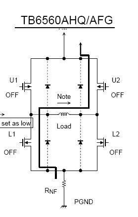

arkhnchul писал(а):в чипах ставят слабенькие диодики, в готовых драйверах-стройствах бывают внешние цепи
Об этих диодах идет речь?
А куда жирным выделено направление тока? - обратно в блок питания. Это и есть рекуперация

Mamont писал(а):Об этих диодах идет речь?
Никакая это не рекуперация - блоку питания не в чем запасать энергию (ёмкость сглаживающих конденсаторов слишком мала для этого) и он не может реверсироваться. В данном случае ток, генерируемый обмоткой просто замыкается на маленькое внутреннее/выходное сопротивление блока питания, т.е. эти 30-50Вт рассеиваются в основном на сопротивлении самой обмотки, т.к. у неё самое большое сопротивление в этой цепи (обмотка, диоды, БП). Кстати, так работают только самые простейшие драйвера, типа драйверов на ТМ7. Драйвера поприличней (на чипах) работают в режиме быстрого спада тока - замыкают одновременно оба нижних плеча или оба верхних.
Ну, а нормальные драйвера работают в режиме сверхбыстрого спада тока - подают на обмотку напряжение обратной полярности до тех пор пока ток в обмотке не упадёт до нуля. Поэтому там не рекуперация, а очень даже наоборот. :)
Re: Подбор меленького ШД
UAVpilot писал(а):Никакая это не рекуперация - блоку питания не в чем запасать энергию (ёмкость сглаживающих конденсаторов слишком мала для этого) и он не может реверсироваться.
Не надо ее запасать и, тем более, возвращать в сеть - "рекуперация" выразится просто в снижении потребления от БП.
UAVpilot писал(а):нормальные драйвера работают в режиме сверхбыстрого спада тока - подают на обмотку напряжение обратной полярности до тех пор пока ток в обмотке не упадёт до нуля. Поэтому там не рекуперация, а очень даже наоборот. :)
Ну почему ж "наоборот"? Куда девается накопленная энергия при обратном подключении обмотки? Выплескивается наружу, в цепь питания. Чем не рекуперация? В отличие от
UAVpilot писал(а):Драйвера поприличней (на чипах) работают в режиме быстрого спада тока - замыкают одновременно оба нижних плеча или оба верхних.
когда эта энергия бесполезно греет обмотку.

UAVpilot писал(а): работают в режиме быстрого спада тока - замыкают одновременно оба нижних плеча или оба верхних.
это есть медленный спад тока
UAVpilot писал(а): Ну, а нормальные драйвера работают в режиме сверхбыстрого спада тока - подают на обмотку напряжение обратной полярности до тех пор пока ток в обмотке не упадёт до нуля.
а это уже быстрый спад.
но интересно что в вашем понимании был бы медленный спад
.....драйвера поприличней отличает от драйверов неприличных работа на скоростях от среднего резонанса и выше. Тогда напряжение генерируемое шаговым двигателем выше чем прикладываемое драйвером. Тогда меняется подход к управлению , никакого микрошово режима там уже нет
Mamont писал(а):но интересно что в вашем понимании был бы медленный спад
Ах да, опять забыл про эту разницу: в TI есть два больших "направления" по приводам и в них исторически используются "сдвинутые" названия режимов - в драйверах ШД и других подобных приводах не используется режим, когда все плечи моста закрыты т.к. есть паразитные диоды, т.е. быстрый - это медленный в данном случае, и сверхбыстрый - быстрый. Просто я больше по другому "направлению" работаю. :)
Сергей Саныч писал(а):Не надо ее запасать и, тем более, возвращать в сеть - "рекуперация" выразится просто в снижении потребления от БП.
во первых: В частности в драйверах ШД/серво с рекуперацией спада тока (если б такие были) есть одно противоречие: чтобы обмотки мотора выработали на спаде тока количество энергии заметно сказывающееся на общем потреблении этот спад должен быть достаточно продолжительным относительно времени нарастания тока. Однако для хорошей работы шагового двигателя этот спад должен быть как можно короче...
Во вторых: Говоря про рекуперацию (в системе ШД, драйвер, БП) вы почему-то забываете, что драйвер питается определенным напряжением и возвращаемую эл.энергию в этих драйверах никто никак не регулирует и не стабилизирует (схемой не предусмотрено, для сравнения можете посмотреть схемы электровозов/трамваев), посему, если напряжение возвращаемой энергии будет выше номинала, то она либо спалит другие драйверы, либо рассеется на балласте дампера, ну а если будет ниже номинала, то, грубо говоря, не покинет самого драйвера.
В третьих: Снова про количество энергии. Обмотки мотора - очень слабый источник энергии из-за большого (относительно БП) внутреннего сопротивления этого источника. Да, они могут в некоторых случаях "сгенерить" напряжение выше, чем у БП, но ток (мощность) будет очень мал и на любого имеющегося в "сети" потребителя не окажет заметного влияния. Для количественного понимания "заметности": сопротивление обмоток - единицы Ом, внутреннее сопротивление импульсных БП "нашей" мощности - единицы мОм. Т.е. энергии сгенерится на 3 порядка меньше, чем выдаёт БП...
Посему вся эта рекуперация создала-бы только кратковременные, никому не нужные скачки напряжения.
Ну а более мощные драйверы, для которых рекуперация имела бы значение в принципе не способны возвращать энергию - диодный мост на входе не позволит. :)

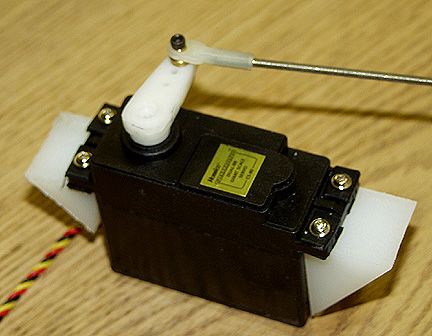

модельная трехпроводная серва управляется просто: на контакт управления подаются импульсы, от их длительности зависит угол, который серва должна держать.
https://www.jameco.com/jameco/workshop/ ... -work.html
управлять хоть ардуиной
https://www.arduino.cc/en/Tutorial/Sweep
ну или чего там в промавтоматике найдется из умеющего управлять длительностью импульсов или скважностью ШИМ-а.
без винтов и гаек, просто прицепить тягу прямо к рычагу на валу сервы. Они для того и придуманы, чтобы всякую мелочь дрыгать в разные стороны.
flap3.jpg (2098 просмотров) <a class='original' href='./download/file.php?id=172003&mode=view' target=_blank>Загрузить оригинал (109.56 КБ)</a>

Какая точность у модельных серв?
У меня за 2 мм хода золотника, давление изменяется от 0 до максимума.
180 градусов они имеют свободу максимум?
Выйгрыш в скорости?
