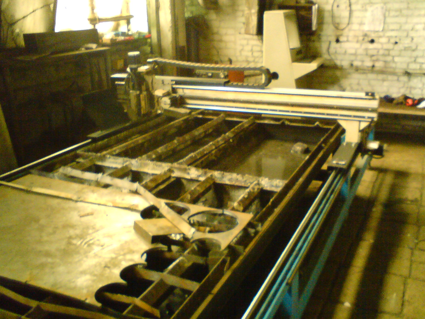

Необходимо настроить ЕМС под плазморез.
1240
Сообщения: 962
Репутация: 278
Откуда: Украина, Харьков.
Re: Необходимо настроить ЕМС под плазморез.
Сообщение 1240 »
Выполнил
nkp писал(а):emc -d
Появилось предложение выбрать конфигурацию.
первый раз выполнил не редактируя Plasma_xyz.hal Plasma_XYZ.ini
ЕМС запустилась нормально.
После замены содержимого, программа начала запускаться, но не запустилась
Содержимое окна в прикрепленном файле.
сообщение об ошибке.tar.gz
(2.37 КБ) 1051 скачивание

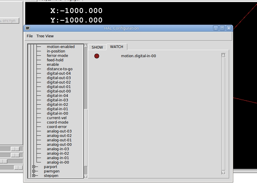

теперь очень полезно заюзать halshow
(открывается из емс-станок-показать настройки HAL (примерно так))
в нем просматриваются все пины (входы и выходы хал компонентов)
можно проследить их в динамике
при отработке программы откройте его и понаблюдайте за пином
Выделение.jpg (3082 просмотра) <a class='original' href='./download/file.php?id=11323&sid=80f0576777ea1878e684afdffc1976e4&mode=view' target=_blank>Загрузить оригинал (150.83 КБ)</a>

компьютер отработал всю УП
сигнал motion.digital-in-00 ни разу не мигнул
сигнал spindle-cw включается и выключается согласно М03 М05

Нашел фото первого плазмореза
Плазморез_1.JPG (3072 просмотра) <a class='original' href='./download/file.php?id=11341&sid=80f0576777ea1878e684afdffc1976e4&mode=view' target=_blank>Загрузить оригинал (454.93 КБ)</a>

1240 писал(а):игнал motion.digital-in-00 ни разу не мигнул
прошу прощения
motion.digital-out-00
1240
Сообщения: 962
Репутация: 278
Сообщение 1240 »
nkp писал(а):motion.digital-out-00
