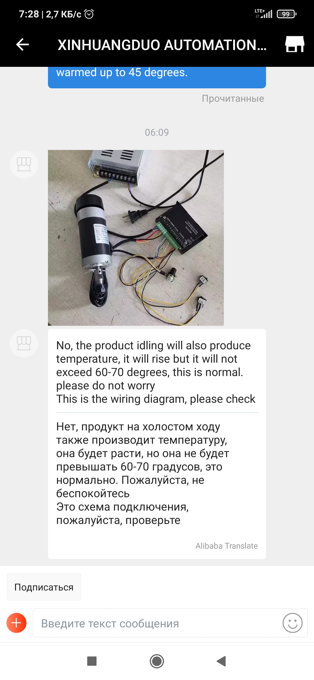

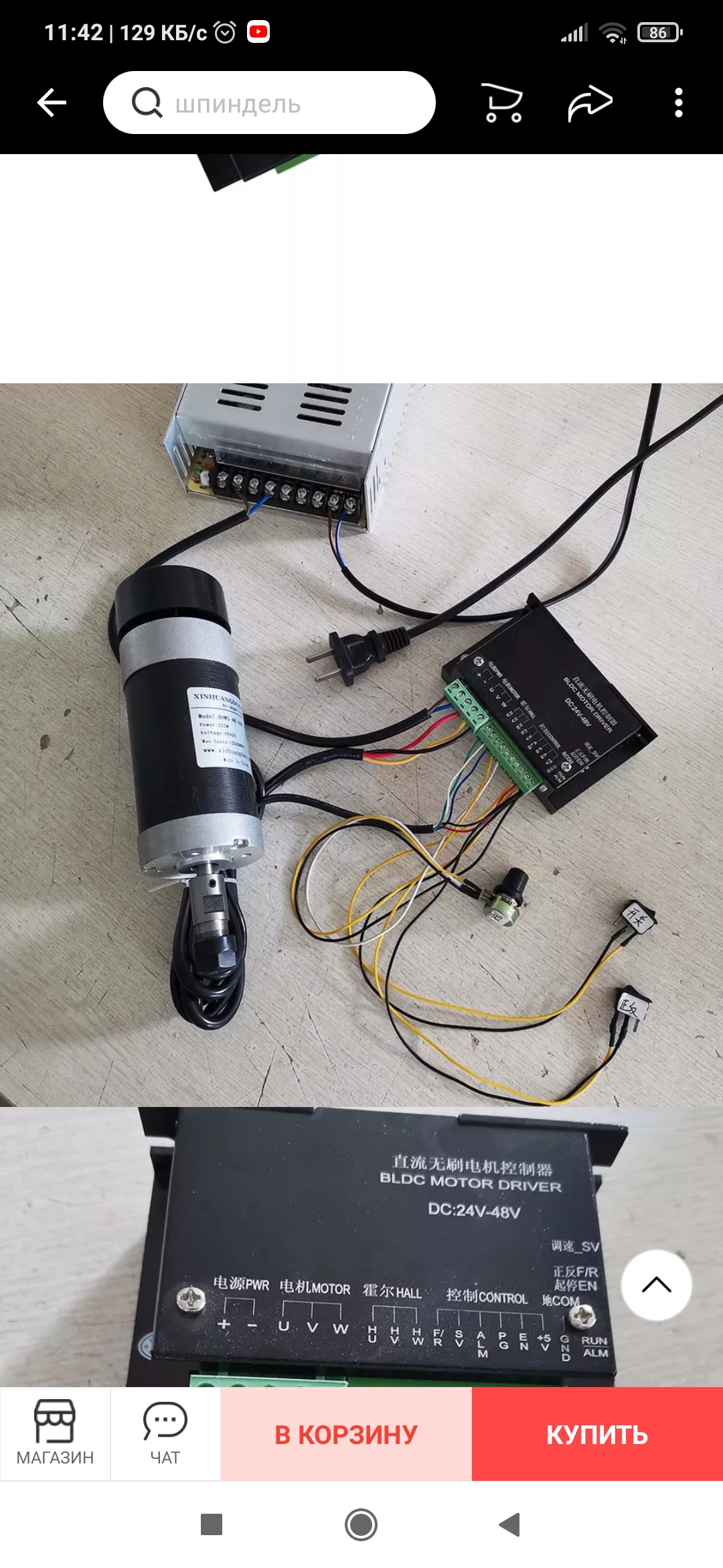

Народ всем привет. Купил на алике вот такой двигатель у этого продавца. На холостом ходу нагрелся менее чем за 5 минут градусов до 70-80. Короче максимум секунду могу подержать руку. В чем проблема. Продавец походу просто продавец и ничего в этом не понимает. Еще такая инфа. Когда подключаю питание светодиод светит оранжевым а когда уже включаю шпиндель, то светит зелёным. Описываю все как есть, потому что сам не электронщик и ничего толком в этом не понимаю. Надеюсь вы поможете. Кстати когда попросил у продавца схему подключения, то он мне прислал фото номер 3.
Ну и сама ссылка на товар.
https://a.aliexpress.com/_B1hMYB
Screenshot_2020-12-16-11-42-07-476_com.alibaba.aliexpresshd.jpg (9395 просмотров) <a class='original' href='./download/file.php?id=190010&mode=view' target=_blank>Загрузить оригинал (1.02 МБ)</a>

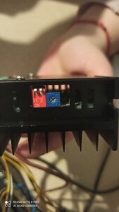

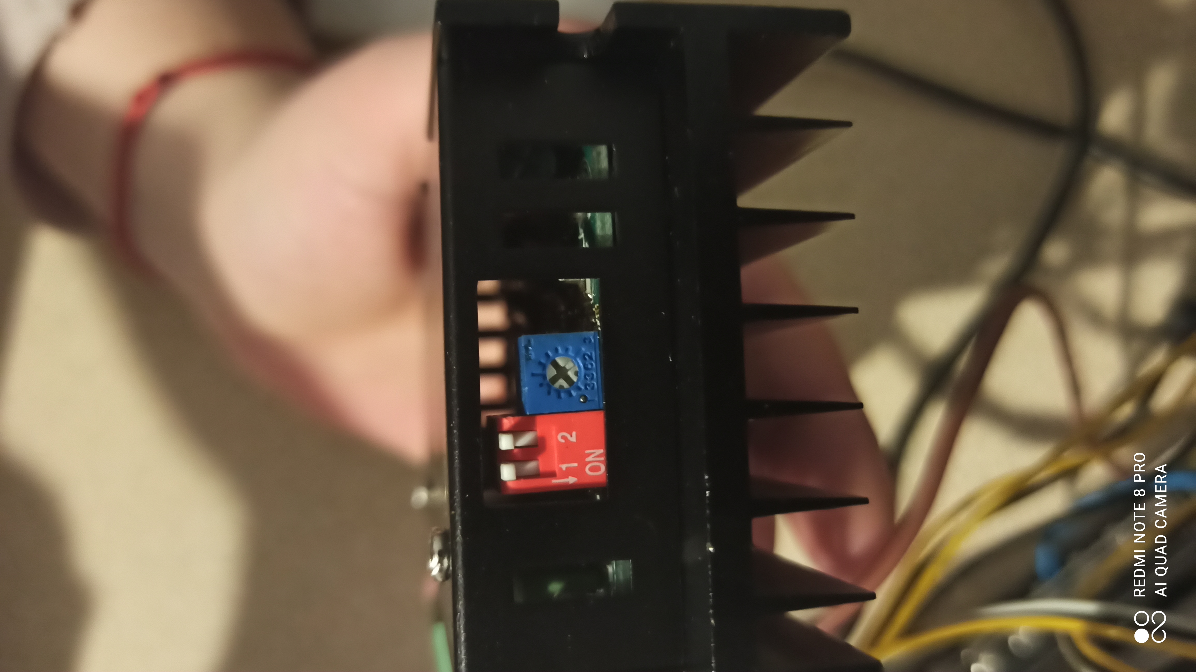

Есть ещё переключатели, видно на фото. Для чего они предназначены??? (9395 просмотров) <a class='original' href='./download/file.php?id=190011&mode=view' target=_blank>Загрузить оригинал (2.28 МБ)</a>
Это типа по китайски схема подключения)))))) (9395 просмотров) <a class='original' href='./download/file.php?id=190012&mode=view' target=_blank>Загрузить оригинал (596.69 КБ)</a>

Dirol88 писал(а): ↑ Кстати когда попросил у продавца схему подключения, то он мне прислал фото номер 3.
Там-же на драйвере все подписано.
Задай в поиске WS55-220 или WS55-180 это тот-же драйвер с другой надписью.
Сбоку стоит перекльчатель направления вращения - F/R и включения EN, резистор скорости.
Они дублируют контакты на колодке. Нужно использовать что-то одно. Либо эти переключатели, либо внешние.
Светодиоды светят нормально.
Так греться не должен.
Нужно проверить как крутится рукой - должен быть легкий ход с явно чувствующимися полюсами магнитов. Без подклинивания и посторонних шумов.
На корпусе вокруг патрона есть 6 отверстий с резьбой при оборотах начиная с половины из них должен чуствоваться поток воздуха, на верхней крышке должен чуствоваться поток засасываемого воздуха - не очено сильный, как на чай дуеш.
Бвли жалобы, что патрон, иногда затирает за нижнюю крышку и от этого греется.
Нужно проверить в каком месте больше всего нагрев.
Движку, даже исправному полезен притирочный прогон папу часов на небольшой чкорости (в четверть) с контролем нагреваи самочуствия.
Для ориентира- у меня такой мотор на полных оборотах греется до 70град. За минут 40 и дальше не ростет.
Когда стоит на станке, за счет кронштейна и плиты Z температура меньше немного.
П.С. Продавец может ничего не понимать, но должен нести ответственность за товар перед покупателем. Китайские продавцы стараются впарить и спрыгнуть. Их нужно проверять и на слово не верить.

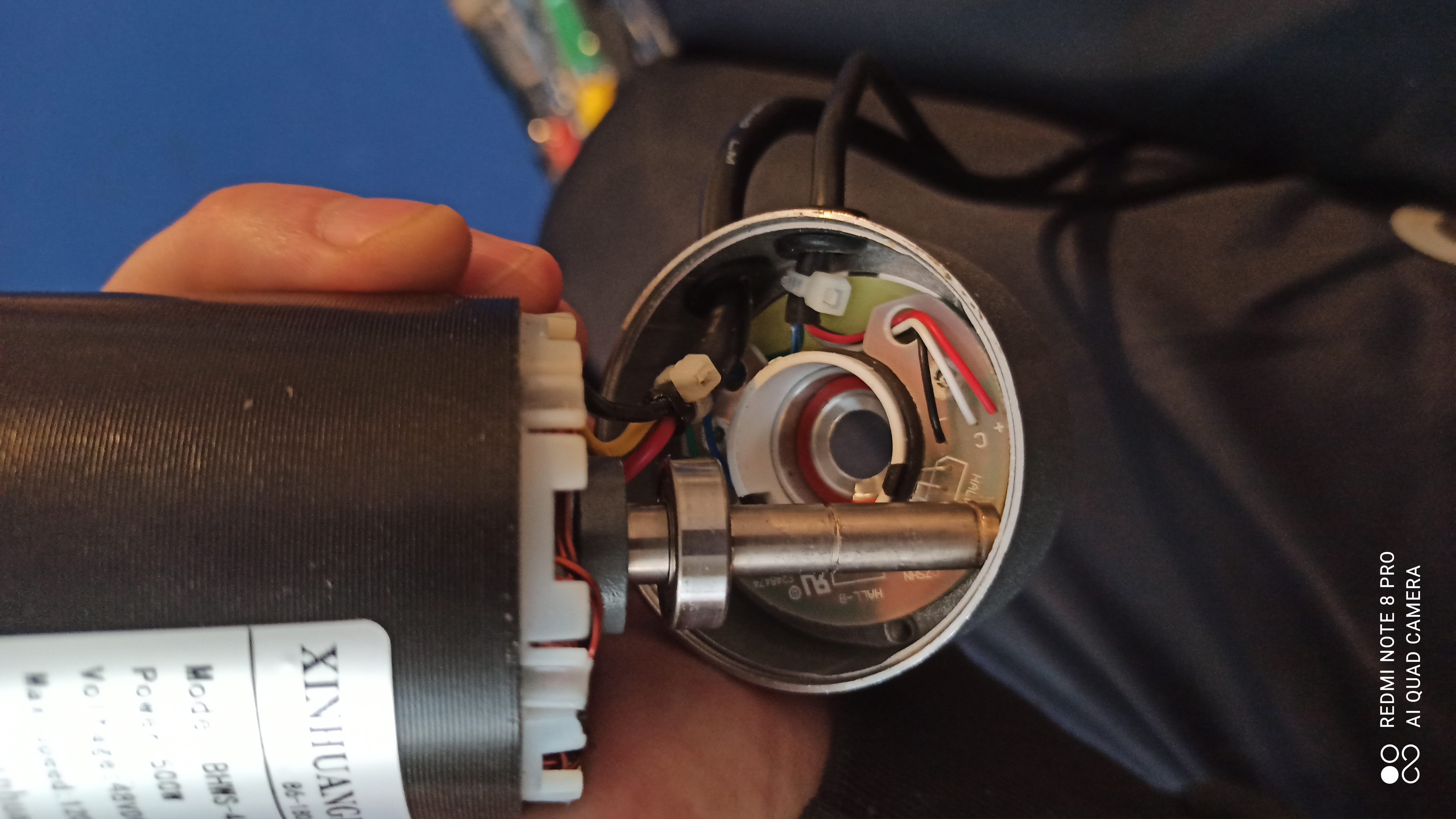

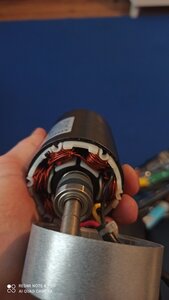

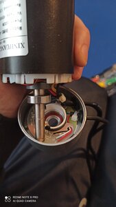

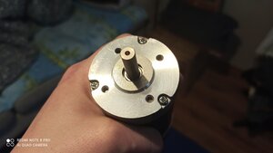

И на счёт 6 отверстий, то у меня из только 4 они залеплены чем то желтоватым.
Разобрал шпиндель. Внутри сверху где отверстия якобы для охлаждения закрыты платой датчика холла. Если я его не использую, вернее у меня нет того экрана, может плату вытащить?? Не будет ли туда залетать Паль???
Короче получается что охлаждения через середину вообще отсутствует.
Двигатель очень греется даже с алюминиевым кронштейном для станка. И это все на холостом ходу.
IMG_20210114_093242.jpg (9117 просмотров) <a class='original' href='./download/file.php?id=191119&mode=view' target=_blank>Загрузить оригинал (3.36 МБ)</a>
IMG_20210114_101639.jpg (9108 просмотров) <a class='original' href='./download/file.php?id=191121&mode=view' target=_blank>Загрузить оригинал (3.62 МБ)</a>
IMG_20210114_101643.jpg (9108 просмотров) <a class='original' href='./download/file.php?id=191122&mode=view' target=_blank>Загрузить оригинал (3.82 МБ)</a>
Newengine
Сообщения: 259
Репутация: 25
Настоящее имя: Станислав
Re: Подключение бесщеточного шпинделя
Сообщение Newengine »

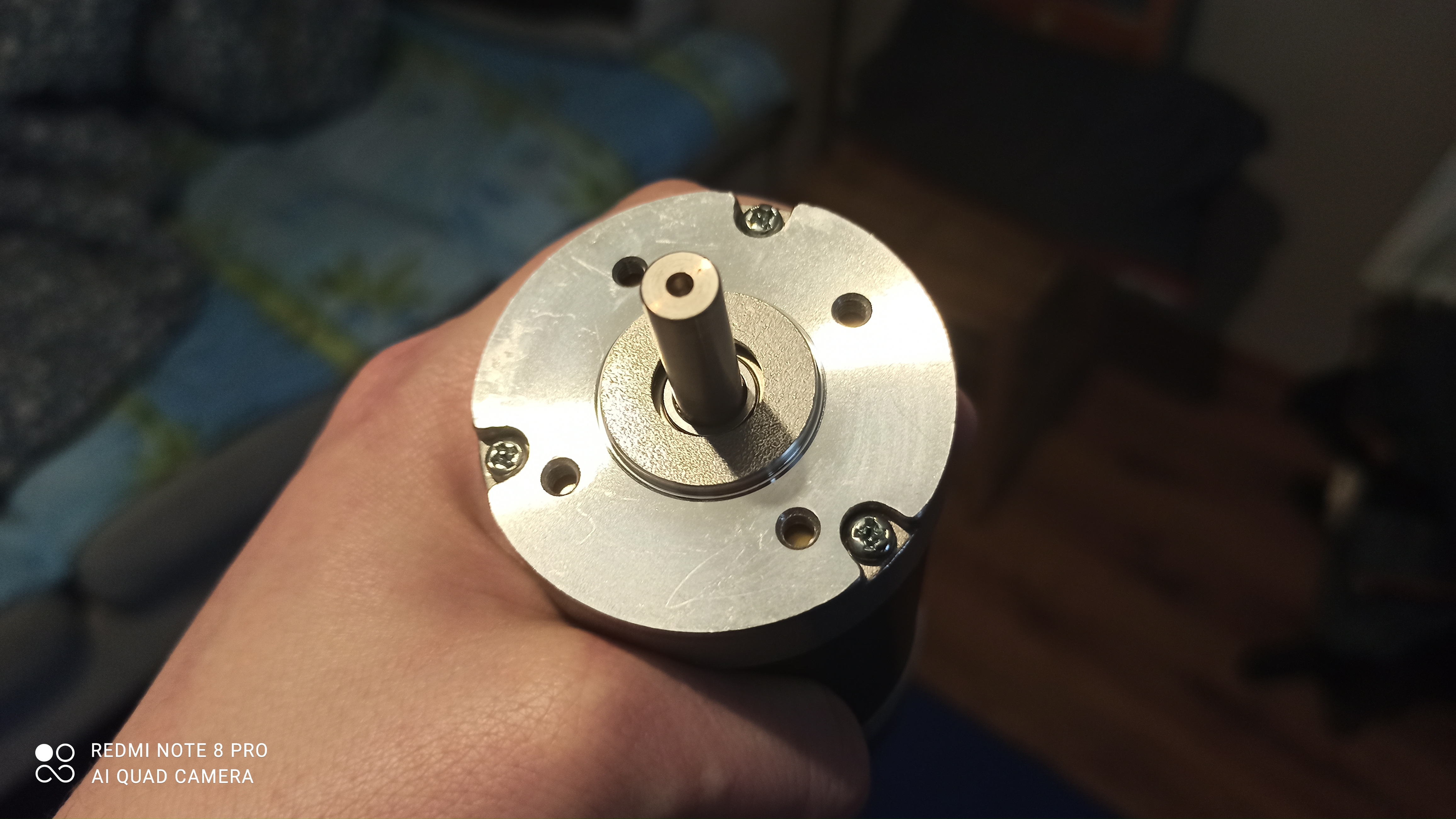

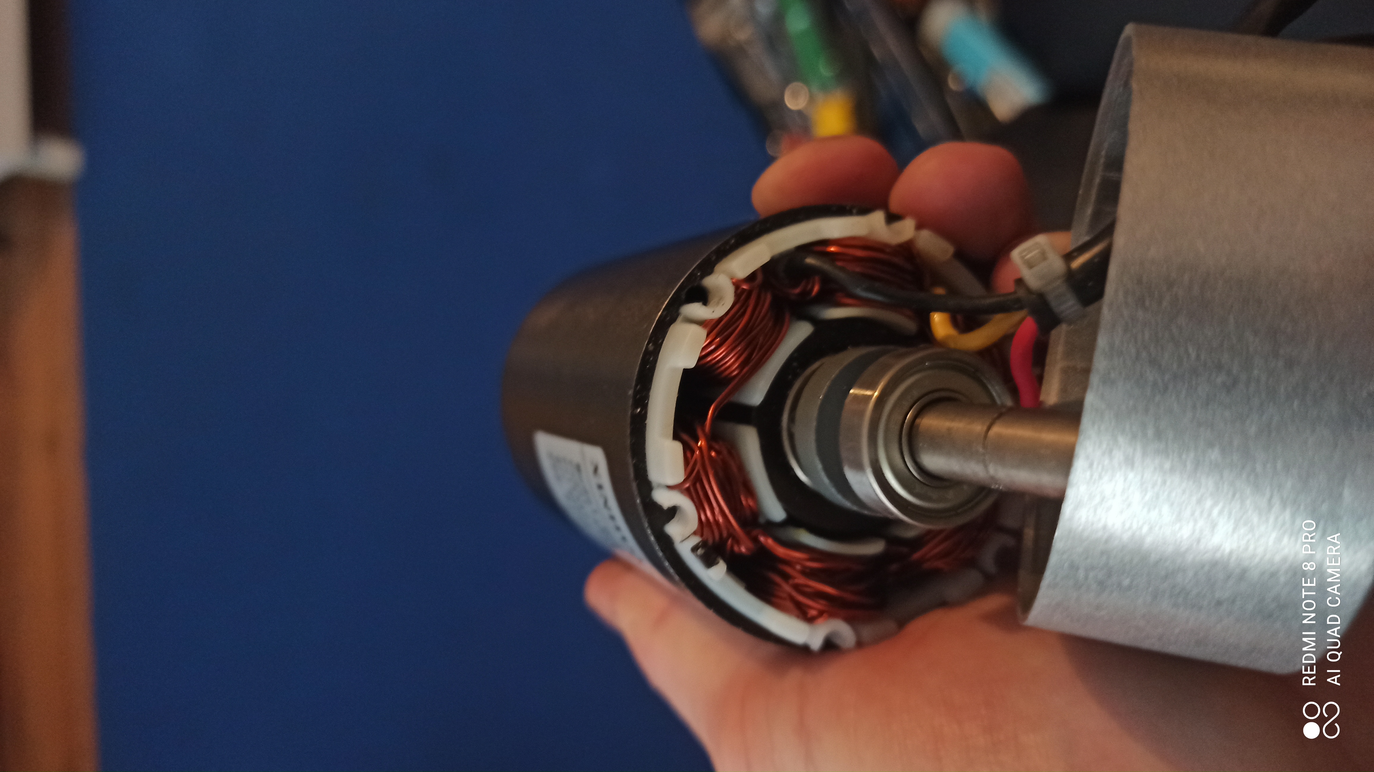

Может ли способ намагничивания ротора шпинделя быть такой как у магнитной стойки для индикаторной головки? (та, на которой пишут "Не разбирать!")
Я, вот, разобрал шпиндель, смазал подшипники, удалил мусор, собрал... Теперь такое ощущение, что у него малость упали обороты (шпиндель без таходатчика, обороты мерять нечем, только на слух)
Сообщения: 2098
Newengine писал(а): ↑ разобрал шпиндель, смазал подшипники
Ну первое еще не сильно возбраняется. А вот второе полагаю "от души" как масло на бутер? Промыть и смазать "на кончике ножа" правильной смазкой, а не первой попавшейся под руку.

Newengine писал(а): ↑07 ноя 2024, 00:51 Может ли способ намагничивания ротора шпинделя быть такой как у магнитной стойки для индикаторной головки? (та, на которой пишут "Не разбирать!")
Если магниты в двигателе "размагнитятся" обороты наоборот вырастут, а вот момент упадет, ну и мощность по идее тоже
