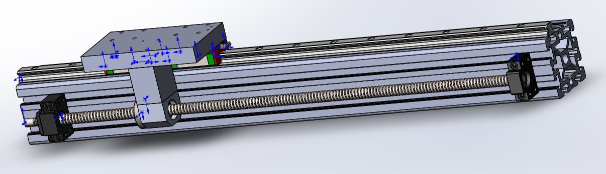

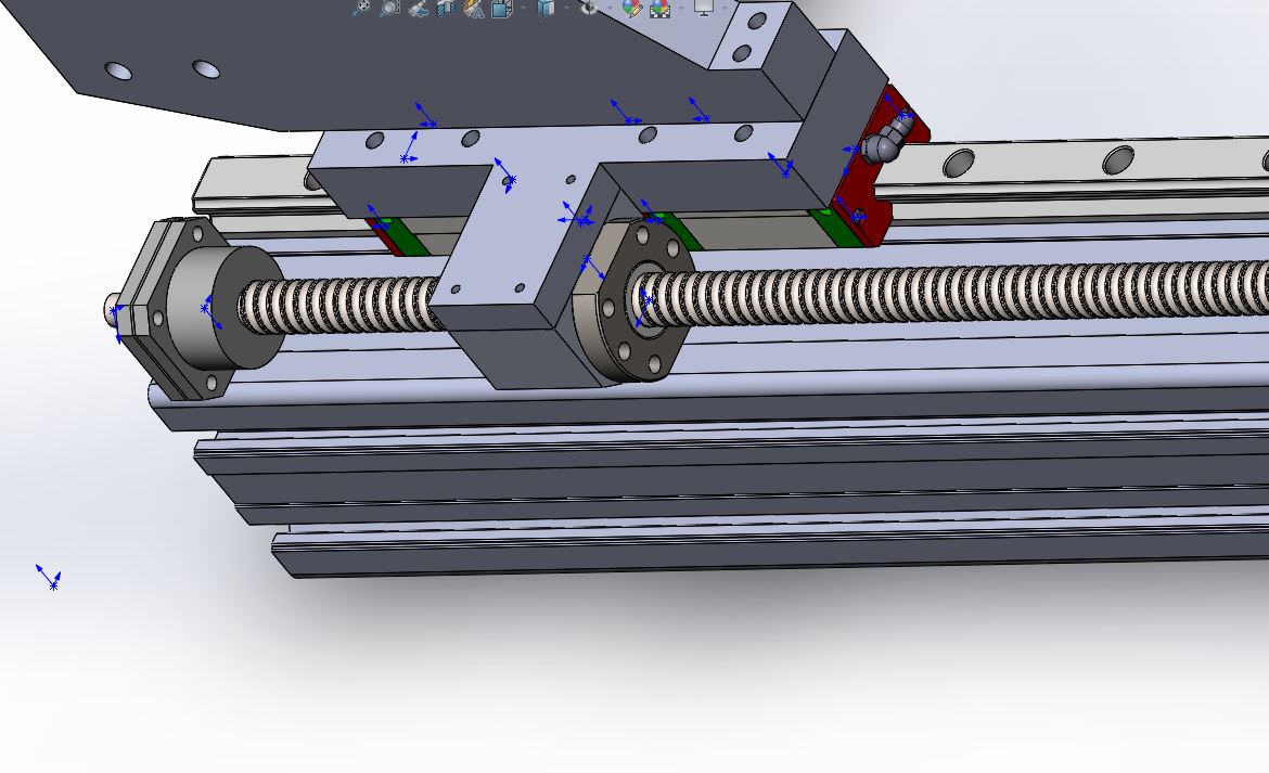

Всем Здрасти!!!
Давно меня, не было, отвлекался на другое направление :(
Сейчас постепенно возвращаюсь, и опять встала задача из того, что есть собрать подиумник.
С порталом и осью Z все более или мене складывается, а вот с самим подиумом беда.
Подобрал две более или менее возможные компоновки.
Подскажите пожалуйста, какой вариант из ниже перечисленных лучше в плане жесткости?
Вариант 1А
Подиум 1А.JPG (2827 просмотров) <a class='original' href='./download/file.php?id=181551&mode=view' target=_blank>Загрузить оригинал (111.83 КБ)</a>
или 3Г
Подиум 3Г.JPG (2827 просмотров) <a class='original' href='./download/file.php?id=181552&mode=view' target=_blank>Загрузить оригинал (79.04 КБ)</a>
Мне гораздо проще изобразить 3Г, но что то проставка высотой 55мм смущает.
Re: Грызля по дереву/люминю
1А
Оба варианта - не лучшие. Нога портала мешает доступу к болтам кареток. Наклон ноги портала юстировке не подлежит. При таком подходе нога должна быть идеально отфрезерована. А если она будет идеальная, значит, есть возможность фрезернуть и посадочные под рельсы на куске дюрали, безо всякого профиля.

Какая толщина дюраля, которая лежит на каретках.?

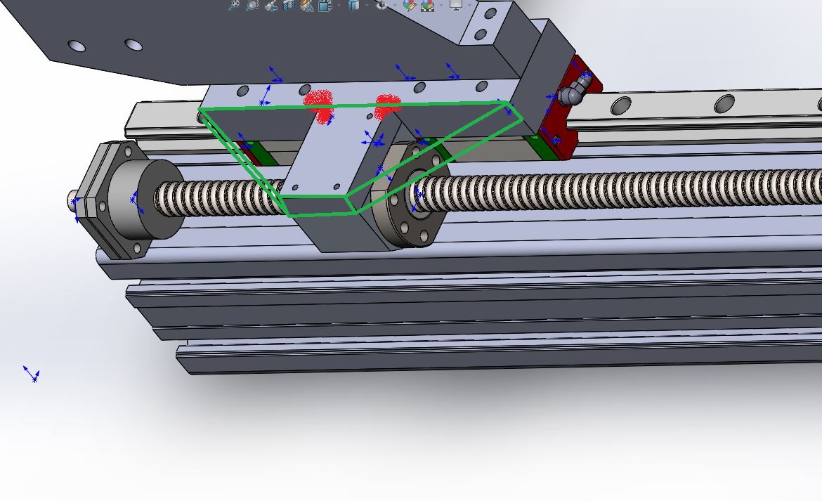

daemon78 писал(а):Подскажите пожалуйста, какой вариант из ниже перечисленных лучше в плане жесткости?
Чуть модернизированные как первый, так и второй варианты.
Подиум 1А+.JPG (2613 просмотров) <a class='original' href='./download/file.php?id=181554&mode=view' target=_blank>Загрузить оригинал (177.78 КБ)</a>
Подиум 3Г+.JPG (2613 просмотров) <a class='original' href='./download/file.php?id=181555&mode=view' target=_blank>Загрузить оригинал (126.29 КБ)</a>
Показал красным изначально перегруженные места, зеленым - необходимую форму, чтоб этого не было.

Bender писал(а):Какая толщина дюраля, которая лежит на каретках.?
25мм
xvovanx писал(а):Показал красным изначально перегруженные места, зеленым - необходимую форму, чтоб этого не было.
Огромное спасибо!!!
