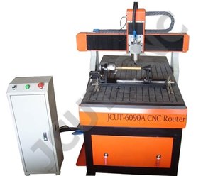

yuriy106210 писал(а):Мне этот и то больше нравиться, как то по солиднее выглядит, не хочется со старта сразу что то исправлять
_ttp://salecnc.com/catalog/product_info.php?cPath=21&products_id=97
По моему тоже китай????
Да. Выглядит хорошо, электроника вроде нормальная, жаль не видно кишков механики. И да, снова не указана точность :( :D
Надпись SaleCNC.com прифотошоплена, что какбэ настораживает...

Цена без доставки/растаможки. Спишись с продавцом - пусть разжуют именно эту модель.

да, если смотреть в сторону выше 3х тысч я бы взял етот.
если меньше то такой http://www.aliexpress.com/item/220v-110 ... 64220.html
у меня лично такой, повторяю работает из коробки ничего доделывать допиливать не нужно, серьезных нареканий нет.
ето типовая схема и подобных полно и на ебае, цена вариьруется от мощности шпинделя, типа контролера и мелких различий, какой брать уже тебе решать.

Vot vrode opisanie http://salecnc.com/catalog/product_info ... ucts_id=97
Model XJ3030 XJ6090 XJ1212
Working/ Traveling Area 300×300×50 mm 600×900×70mm 1,200×1,200×70mm
Spindle Motor 1.2kw inverter water cooling 1.5kw inverter water cooling 2.2KW inverter water cooling
Motor Drive Precision Stepping Motor
Drive Mechanism German imported ballscrew for X,Y, Z axis
Resolution 0.01mm
Max Motion Speed 4,200mm/min 7,000mm/min
Max Engraving Speed 3,000mm/min 4,000mm/min
Rotating Speed of Spindle 24,000rpm
Engraving Tools 3.175mm, 4mm 3.175mm, 4mm, 6.00mm, 12.70mm
Frame Cast aluminum Cast iron
Controlling Code Standard G code / M code
Operating Voltage AC220/50Hz
Softwares NC Studio (Wentai) or Mach 3, included CAD/CAM softwares
Packing size 1000 x 1000 x 790mm 1500x 1170x 1300mm 1850x 1710x 1300mm
Gross weight 100kg 220kg 440kg

ето типовой станко 6090, кетаец есть несколько модификаций, В ето на рельсах.
различаются шпинделем и добавкой 4йоси. цены на етом сайте указаны с доставкой в ближайший к заказчику порт. растаможка и доставка по стране за счет покупателя. на cnc-zone.com есть подробные описания таких девайсов, народ даволен.

yuriy106210 писал(а):Вроде пишут(0.01), как я понял. Верить не верить.
0.01 это разрешающая способность. Ничего общего с реальной точностью, и даже с повторяемостью, она не имеет.

Мои надобности
1. Хочу делать приклады для ружей
2. Иногда необходимо шестеренки небольшие из алюминия
3.делать копии деталей из карбон фабера толщиной до 25 мм. Желательно с мак. Точностью
Спасибо

Из моего общения с Вами я что то думаю понял. Этот аппарат выше из евау по моему мне подходит? Вроде точность (0.01) Цена с отправкой 2880$. Дайте пожалуйста, заключение по этому станку( недостатки)

Нужно ли апгрейтить мотор с 1.5KW до 2.2KW? Что это дает простым языком?

Да, вот еще, не понял, что еще там за ящик, стоящий отдельно на одной из этих картинок? Может это для 4 axis?Я подумал, раз отправка бесплатно, то заказать также rotary axis 4 и water channel, как я понимаю для алюминия?Как Вы думаете?

Chto za yachik?
