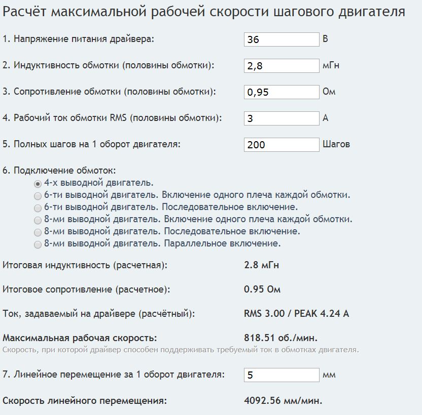

Вот здесь можете просчитать, что можно выжать из движков, подбирайте под Ваши требования в зависимости от задач
http://www.precision-machines.ru/page/s ... calculator

К примеру у меня станок с подвижным столом 360*280, ШВП 1204. Я часто фрезерую бук на скоростях 4м/мин, оргстекло на 2м/мин.
Я взял движки условно "скоростные", то есть с маленькой индуктивностью и относительно средним для этого типоразмера моментом, но мне хватает, пропуска ни разу не наблюдал на люминии.
Движки вот эти https://cnc-tehnologi.ru/shagovye-dvigateli/57hs56-3004
Если вбить его характеристики в калькулятор для ШВП 1605 и питания 36В (у меня 48В), то получим вот такое
МоиШаговики.JPG (3347 просмотров) <a class='original' href='./download/file.php?id=169666&sid=705cc8a24035dff8d4d733e5d8fdb11d&mode=view' target=_blank>Загрузить оригинал (104.27 КБ)</a>
То есть вплоть до 4м/мин будет идти момент 12Кг*см, что уж точно хватит для небольшого станка с подвижным столом.
