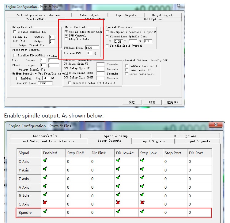

Коллеги! А у кого есть мануал по настройке Mach3 под STB5100?
Интересует нумерация пинов/портов для входных, выходных сигналов и управления шпинделем.
Заранее благодарен!

Курдль писал(а):А у кого есть мануал по настройке Mach3 под STB5100?
101-60-310.rar
(6.24 МБ) 1521 скачивание

Однако не получается :(
Состояние выхода FWD не меняется.
На том выходе стоит оптрон с общим коллектором. Я подключаю нагрузку (на стенде - просто светодиод через резистор 1КОм) к FWD с одной стороны и к +12 - с другой. По идее управляющий оптрон должен замыкать цепь на землю. Но этого не происходит. Более того - на входе того оптрона напряжение не меняется при нажатии "Вкл/Выкл шпинделя". При этом на выходе AVI появляется / исчезает напряжение, равно как и на выходе PWM.
Я настроил так, как в мануале:
set.jpg (8558 просмотров) <a class='original' href='./download/file.php?id=182711&mode=view' target=_blank>Загрузить оригинал (166.72 КБ)</a>
P.S. А Mach3 обязательно из приложенного дистрибутива устанавливать, или подойдет обычный R3.043.066 (с плагином BL-USBMach)?

Курдль писал(а):P.S. А Mach3 обязательно из приложенного дистрибутива устанавливать, или подойдет обычный R3.043.066 (с плагином BL-USBMach)?
Наследие моих страданий :)
Действительно, установка Mach3 с китайского диска, решила проблему. Этот дистрибутив преднастроенный конкретно под карту.
Может быть если скрупулезно повторить все его настройки на другой версии - то она тоже нормально взлетит.

Rybin писал(а):То-есть маch3 уже с настройками под 5100 идет?
Проблем с управлением частотником нет?
Та, что поставлялась на диске вместе с картой - уже настроена.
Проблем в управлении шпинделем нет.
Сигналы AVI, FWD, PWM, O1 управляются, как в документации.
