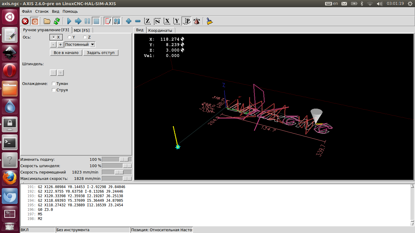

Ухты скомпилировалось и даже запустилось!Но пока какая-то ерунда получается :freak:
Будем искать баги :).
Да, кстати, код вот тут: https://github.com/cnc-club/linuxcnc

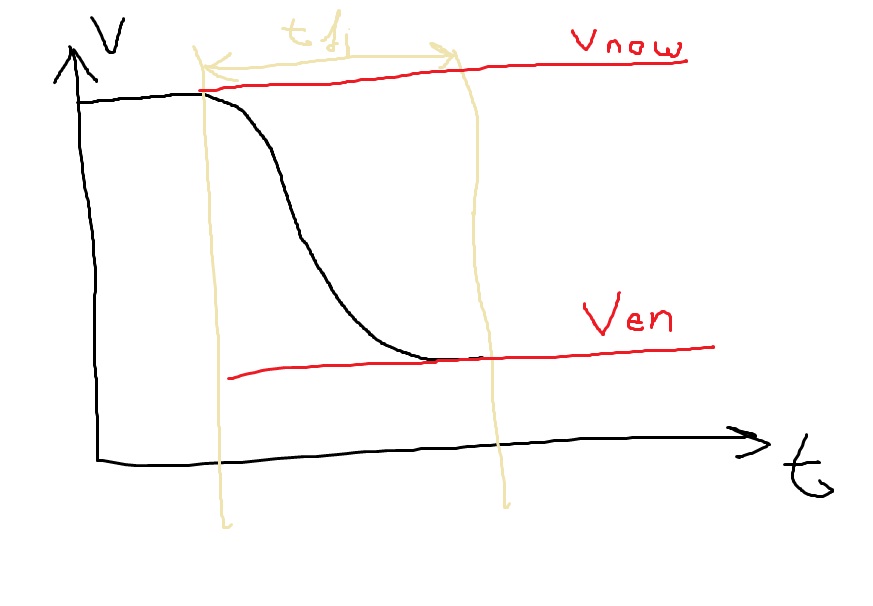

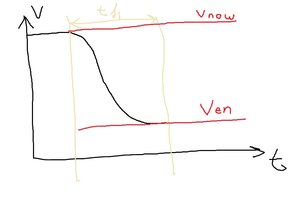

Re: LinuxCNC S-разгон и торможение
Bender писал(а):(v_now*t_fi+(v_en-v_now)*t_fi/2)
Это вроде как не совсем правильно...
если мы тормозим не линейно, то растояние не равно
v0*t + at2/2
Блин что-то такое поменял и все опять перестало работать, а что именно поменял уже третий час найти не могу :pssdoff:
Блин, пора домой ехать... как раз пробок наверное уже нет :)
wldev
Сообщения: 1600
Репутация: 510
Настоящее имя: Сергей Бочаров
Откуда: Новосибирск
Сообщение wldev »
Nick писал(а):Это вроде как не совсем правильно...
v0*t + at2/2
где вы такое увидели???
Я же написал разгон/торможение по синусу/косинусу.
Возьми интеграл и всё увидешь! Расстояние это есть площадь!
Или по подробней надо?
площадь нижнего прямоугольника
v_en*t_fi
площадь под кривой это половина от (v_now-v_en)*t_fi
тогда v_en*t_fi+(v_now-v_en)*t_fi
или из всей площади вычитаем криволинейную часть.
v_now*t_fi-(v_now-v_en)*t_fi -> v_now*t_fi+(v_en-v_now)*t_fi
Bender писал(а):где вы такое увидели???
просто v_now*t_fi = v0*t,
а (v_en-v_now)*t_fi/2 = (v1-v0)*t/2 = (v1-v0)/t *t2/2 = a*t2/2
В принципе все правильно :). Проблема будет, когда мы начнем высчитывать все это с ограниченными ускорениями, ну и в том случае, если начинаем движение с не нулевой скоростью или ускорением. Тогда придется считать честные интегралы.
