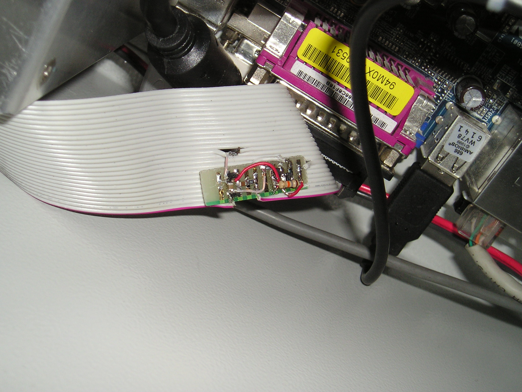

Не понравилось, что при загрузке ОС, пока не запустишь LinuxCNC, порт LPT живет своей жизнью - в результате дергаются оси и, самое неприятное, включается двигатель шпинделя (а включается он релюшкой в контроллере PLC545). Собственно, ничего неожиданного, но пришлось сляпать из чего было "charge pump". Спаял на обрезке ISA-разъема - плату делать не хотелось, а макетки под рукой не было.
P1142461.JPG (4812 просмотров) <a class='original' href='./download/file.php?id=10891&mode=view' target=_blank>Загрузить оригинал (602.54 КБ)</a>
Показалось логичным, что если формировать сигнал Enable на контроллер при импульсной последовательности, то при отсутствии этого сигнала контроллер ничего делать не будет. Оказалось, что показалось :) На самом деле Enable воздействует только на ШД, а релюшки продолжают весело щелкать. Лезть в контроллер не хотелось - на гарантии, пришлось добавить еще и ключ на сигнал включения шпинделя.
