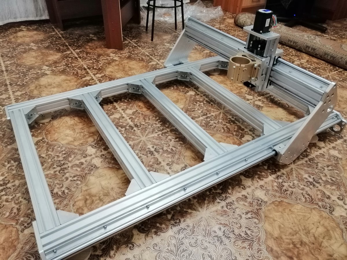

Будет проигрывать однозначно. из-за sbr. они самое слабое звено...

Не-не, с SBR понятно, сама конструкция станины когда ШВП и направляющие сбоку высокого профиля, и продольные профиля только внизу соединеныhmnijp писал(а):Будет проигрывать однозначно. из-за sbr. они самое слабое звено...

Сделайте лучше поперечины вровень с контуром рамы, наверх можно вместо МДФ кинуть Т- профиль известныйdaemon78 писал(а):и продольные профиля только внизу соединены

А почему этот вариант предпочтительнее.Samodelkin 88 писал(а):Сделайте лучше поперечины вровень с контуром рамы, наверх можно вместо МДФ кинуть Т- профиль известныйdaemon78 писал(а):и продольные профиля только внизу соединены
Re: Бюджетный станочек Минималец #105
Дело в том, что я думалиспользовать высоту профиля как Getsap, чтобы уменьшить стойки портала, только при такой компоновке стойки влезут в рабочее поле моего Кусаки

С торца поперечины образуют этакий "колодец". Разве удобно при таком конструктиве будет работать?daemon78 писал(а):я думалиспользовать высоту профиля как Getsap

А почему нет? Стрижка не летит, остается в колодце. На дно колодца положу жертвенник. Я уже месяц бьюсь над компоновки такой, чтобы все детали мог сам сделать. И пришел к этой. Только на счет жесткости не уверен.Samodelkin 88 писал(а):С торца поперечины образуют этакий "колодец". Разве удобно при таком конструктиве будет работать?daemon78 писал(а):я думалиспользовать высоту профиля как Getsap

В том и проблема что стружка не летит. Если ее будет слишком много, то стружка будет мешать обработке. Не лучше рельсы цилиндрические сверху поставить? Можно будет высоту профиля немного уменьшить. Если будет металлическая стружка, то на забор ее пылесосом я бы не рассчитывал.

То еж думал о таком варианте, но что то все, особенно Фрезерюга хают конструкцию когда направляющие сверху стоят. Говорят что вроде сама по себе хлипкая выходит конструкция.nevkon писал(а):Не лучше рельсы цилиндрические сверху поставить?
Я в сопромате совсем не силен
Просто у меня валяются 4 SBR15 по 750мм, поэтому на них и делаю, чтобы добро не пропадало.
Видел у Assolo как у него на цилиндрических (SBR20) станок работал, алюминий грыз как настоящий, большой и тяжелый станок

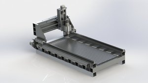

Хммм, а зачем у него в качестве опор станины 2 квадратных профиля? Почему он стразу на поперечном профиле не стоит?
Мой первый станок Первый станок Кусака 1 и куча вопросов #1
Мой второй станок Кусака 2.0 и вопросы к форумчанам #1
- Samodelkin 88
- Мастер
- Сообщения: 966
- Зарегистрирован: 05 ноя 2017, 22:24
- Репутация: 727
- Настоящее имя: Илья
- Откуда: Курган
- Контактная информация:
Re: Кусака 2.0 и вопросы к форумчанам
Для жесткости: поперечины заделаны между двух пробольных балок с каждой стороны.

Со всех сторон рассмотрел, вариант шикарных для имеющихся у меня частей, практически ни чего докупать не надо (немного профиля, ШВП, движок)Samodelkin 88 писал(а):Для жесткости: поперечины заделаны между двух пробольных балок с каждой стороны.
Но блин, технологически сложное крепление портала. Там Боковины и внизу еще две части, уголок образуют.
Торцовка должна быть просто идеальной. Все детали теоретически я сам могу изготовить, но, возможно не потяну по по точности.
Надо смоделировать этот станок. Модели нет?

Есть. Могу за выхи адаптировать для дальнейшего использования.daemon78 писал(а): Модели нет?
Мне конструкция портала тоже не нравится- сейчас бы слелал боковины цельными до мест крепления гаек швп, и шире разнес их соответсвенно, а для крепления линейных подшипников - полочки вторец к боковине на том же уровне. В итоге при том же габарите станины рабочее поле по Y увеличилось.
Вместо трубы 60х60 профиль, - и боковины портала удобно к балке сразу станет крепить.

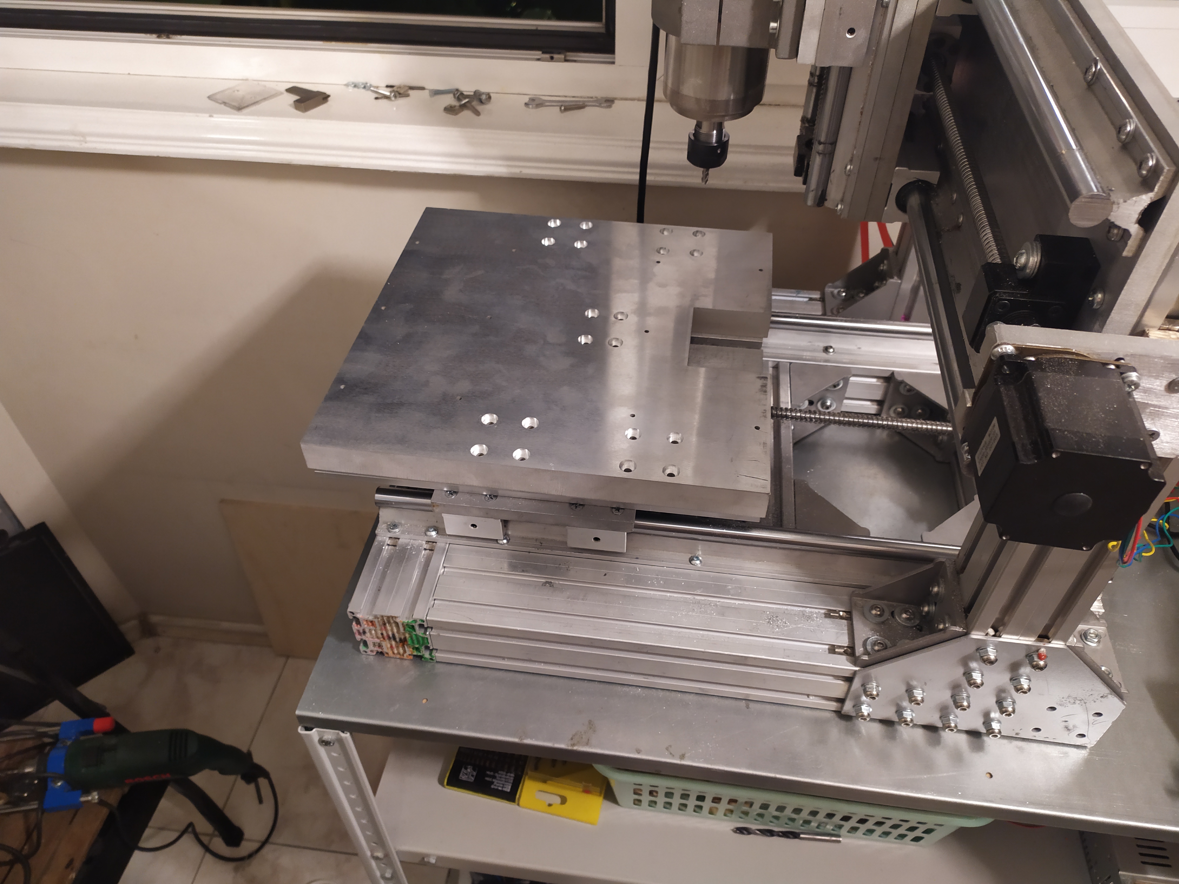

Всем привет.
Пришел мне наконец то нормальный подвижный стол из АМг6 25мм. Начал делать карманы под головки винтов и потерял кучу времени.
Арткам почему то при после каждого прохода делает отскок на высоту безопасности как при сверлении.
Ковырял-ковырял, но так и не смог побороть - итоге куча времени ушла впустую.
Подскажите, как убрать отскок.
https://youtu.be/Z4iyiu2cX3o
