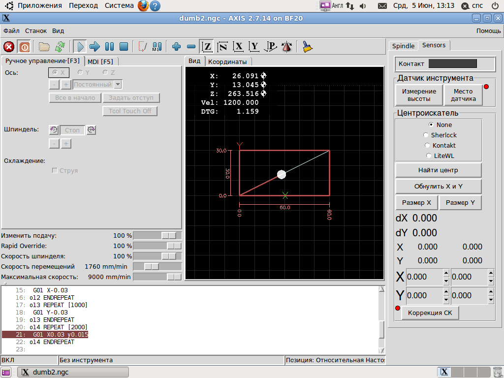

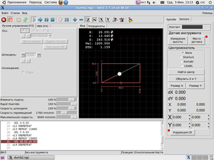

Но тем не менее, как нас учили в эпоху исторического материализма (c), практика - критерий истины.
Берем вот такую УП
G90
G00 X0. Y0.
G64 P0.005
G90
G0 X0. Y0.
G91
F1200
o10 REPEAT [2000]
 G01 X0.03
o10 ENDREPEAT
o11 REPEAT [1000]
 G01 Y0.03
o11 ENDREPEAT
o12 REPEAT [2000]
 G01 X-0.03
o12 ENDREPEAT
o13 REPEAT [1000]
 G01 Y-0.03
o13 ENDREPEAT
o14 REPEAT [2000]
 G01 X0.03 y0.015
o14 ENDREPEAT
G90
M02
и прогоняем на обычном станке с обычным LinuxCNC
Снимок-16.png (2812 просмотров) <a class='original' href='./download/file.php?id=163954&mode=view' target=_blank>Загрузить оригинал (113.74 КБ)</a>
И видим, что скорость прохождения - 1200 мм/мин, то есть те самые заданные 20 мм/с.
То есть, по крайней мере на прямых отрезках, состоящих из мелких кусочков, снижение скорости не наблюдается.
