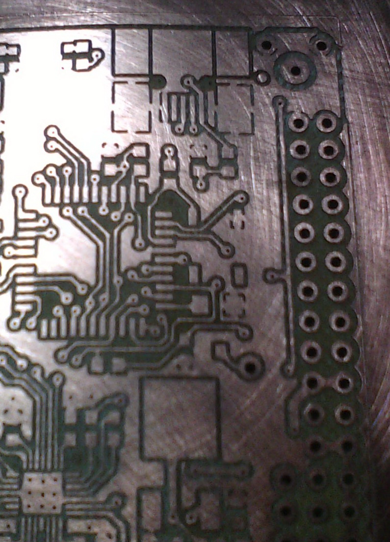

К слову фрезеровку, ввиду относительной новизны многие недооценивают, во вложении фото платы полность выполненной фрезеровкой, диаметр отверстий 0,3мм:
egg_frez.png (2584 просмотра) <a class='original' href='./download/file.php?id=9497&mode=view' target=_blank>Загрузить оригинал (1.18 МБ)</a>

Выглядит неплохо, в принципе, одну дорогу между падами 0805 провести можно, но я попробовал на своем станке - фотоспособ выглядит лучше. Т.е. при отсутствии фоторезиста, могу фрезануть, но даже тогда скорее всего воспользуюсь ЛУТом, тем более при наличии ламинатора и правильной подложки он становится простым и повторяемость хорошая.

Rafiq писал(а):Выглядит неплохо, в принципе, одну дорогу между падами 0805 провести можно
В реале еще лучше, и это при том что это не самый лучший результат, а пощадки под элементы типоразмера smd 0603.
Rafiq писал(а):но я попробовал на своем станке - фотоспособ выглядит лучше.
Если учесть как вы осваивали фотоспособ (сделали все по обкатаной инструкции, это из ваших же слов, сообщение #11 этой темы), то это и не удевительно (без обид), для освоения нового и достижения высоких результатов в характере должны быть соответствующие способности (;

2cme писал(а):К слову фрезеровку, ввиду относительной новизны многие недооценивают, во вложении фото платы полность выполненной фрезеровкой,
А переходы - проволочками? И еще: паяльная маска, в просторечии "зеленка", которой здесь нет - она не для красоты ведь делается. С ней паять гораздо легче.
Новизна, действительно, относительная - еще в 80-х доводилось видеть в работе специализированный фрезер.

Serg-tmn писал(а):А переходы - проволочками? И еще: паяльная маска, в просторечии "зеленка", которой здесь нет - она не для красоты ведь делается. С ней паять гораздо легче.
Забавно почему вы только сейчас об этом вспомнили?
Serg-tmn писал(а):Новизна, действительно, относительная - еще в 80-х доводилось видеть в работе специализированный фрезер.
Вы видели в том виде в котором я применяю, с компенсацией неровности?
