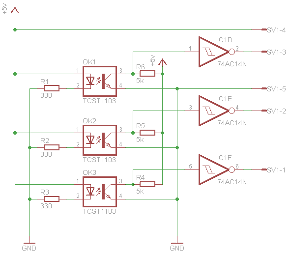

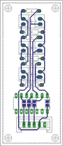

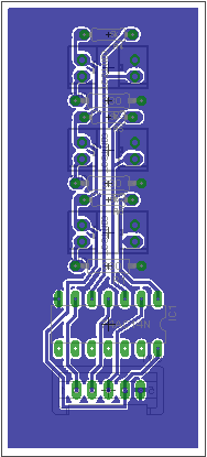

ну вот, что-то нарисовалось...
encoder v3.png (9.2 КБ) 1813 просмотров
encoder v3_bottom.png (9.58 КБ) 1813 просмотров
опять паять чтоль ? :(
Re: проблема с энкодером шпинделя

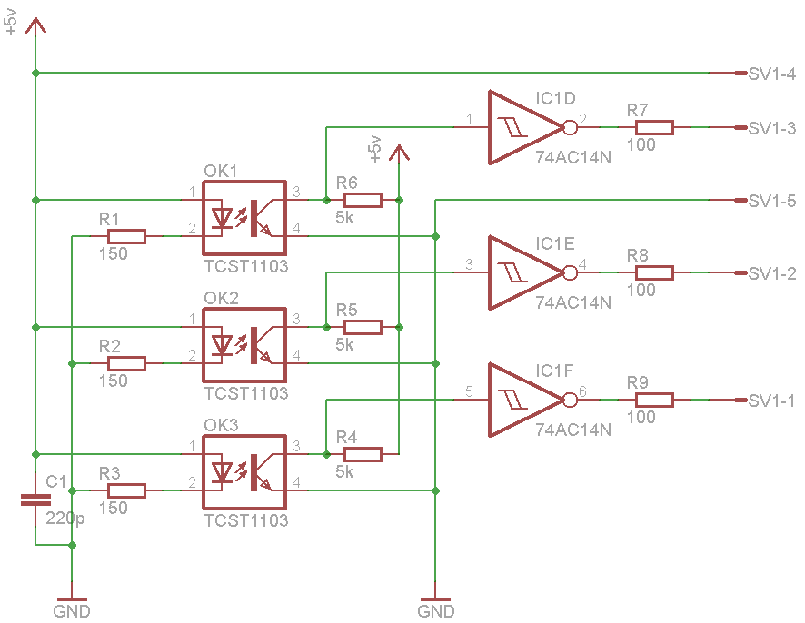

Резисторы последовательно с выходами не нарисованы.
И у светодиодов ток таки лучше увеличить.
Алексс
Сообщения: 2099
Репутация: 266
Заслуга: IQ32
Откуда: Прага
Сообщение Алексс »
а зачем резисторы на выходе ?
Алексс писал(а):а зачем резисторы на выходе ?
Типа согласование с линией.
У этих микросхем очень крутые фронты выходных сигналов. А провод длинный, имеет некую емкость. Если резисторы не поставить, могут быть броски по питанию и взаимные наводки.

ну тогда вот
encoder v3.png (1810 просмотров) <a class='original' href='./download/file.php?id=9295&mode=view' target=_blank>Загрузить оригинал (14.94 КБ)</a>
