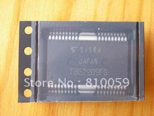

Еще один вопросик! На микросхемах верхняя строчка что означает? Просто везде разная! Критично ли это? Спасибо!
-font-b-TB62209FG-b-font-Stepping-Motor-Driver-IC-Using-PWM-Chopper-Type-Electroic-icundefined.jpg
-font-b-TB62209FG-b-font-Stepping-Motor-Driver-IC-Using-PWM-Chopper-Type-Electroic-icundefined.jpg (14.77 КБ) 2706 просмотров
-font-b-TB62209FG-b-font-undefined.jpg (2706 просмотров) <a class='original' href='./download/file.php?id=12981&mode=view' target=_blank>Загрузить оригинал (24.8 КБ)</a>
Re: Непонятное с электроникой.
Роли не играет.

Добрый день всем! Приехала таки микросхемка!В общем, когда выпаивал старую, случайно "стер" паяльником пару дорожек под нее! При тщательном рассмотрении, вроде без металлизации и просто на плате для крепежа! Остальные распаял. Включил- схемка греется и ось не работает! Может кто знает, сколько выводов микросхемы используется и, если можно, какие? Если плата многослойная и "стертые" выводы задействованы, то кирдык! Нашел нечто похожее http://www.ebay.com/itm/TB6560-CNC-3-Ax ... 3a797f4fdbПодскажите, подойдет ли? Спасибо!
Плата двусторонняя, не многослойная.
Если речь про TB62209FG, то у нее не используются 7, 8, 11, 12, 25 и 30 ножки.
Проверяй, что ничего не перепутал, что микросхему припаял правильной стороной, что под микросхемой нигде ничего не замкнулось (припой не затек).
Впитать лишний припой можно оплеткой от кабеля, пропитанной во флюсе/канифоле/паяльной пасте. Вообще - канифоль не жалей, а припой - наоборот, желательно - меньше.
Кирдык мог произойти и с микросхемой. Например - могло пробить статикой при пайке. Или если что-то перепутал.
Но шансы на удачу еще есть. :)
