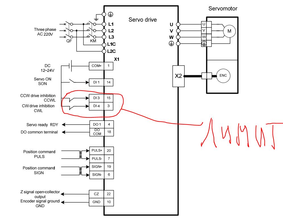

Я на свой станок буду ставить лимиты на привод, так надежно.
похоже это и есть лимиты (3758 просмотров) <a class='original' href='./download/file.php?id=9714&mode=view' target=_blank>Загрузить оригинал (79.97 КБ)</a>

nik1 писал(а):Я на свой станок буду ставить лимиты на привод, так надежно.
Ну и вот твой станок наехал на концевик и в тупую рубанул питание привода. а как съехать с концевичка???
Наиболее удачной схемой на мой взгляд, все таки через реле с завязкой на программу.
во первых пока не запустишь Комп программу и не нажмешь кнопочку готовность, привода не включатся.
Сама стойка не позволит самоход станка она вырубит готовность.
и еще я заметил одну особенность когда EMC не запущено с Компа идут наводки и правильно настроенный привод начинает вращаться, там есть такой параметр который позволяет убрать этот эффект, но при включении EMC все в норме. так вот и важно чтобы привода включались только после того как все модули станка готовы за них отвечать. и по поводу съезда с концевиков все становится проще.
Я на станках с ЧПУ с 1988 г. и всякого повидал.

Уж лучше пусть наедет на концевик при аварии .
Это крайне редкий случай.
Отвести можно хоть руками , хоть замкнув выход концевика .
Но это будет гарантированная остановка.
А вот не дай бог поймать какой то глюк и тогда хз куда поедет ось.
Re: Модернизация фрезерного станка 6720вф2+EMC2 + MESA 5i20+
Сегодня посмотрел как работают лимиты на приводе
Если наехать на концевик, то в обратную сторону привод едет
Второй концевик оси , замкнутый же
Так что проблем со съездом нет.
